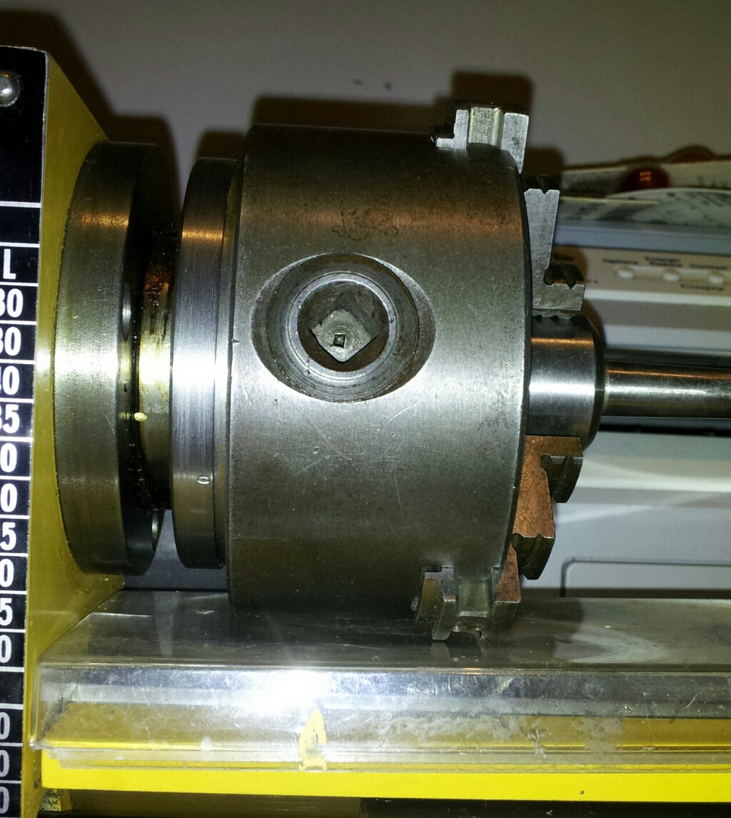

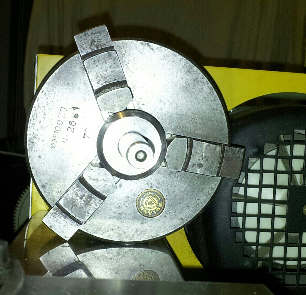

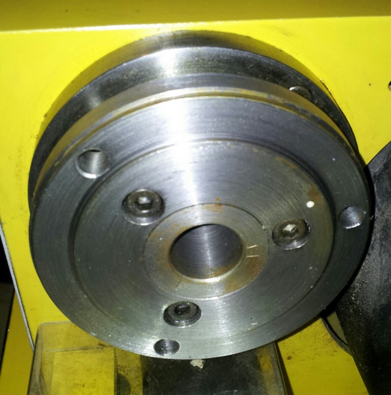

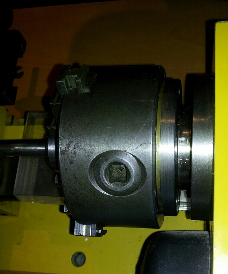

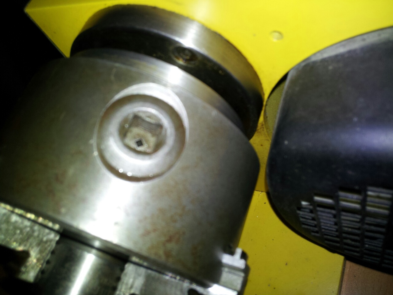

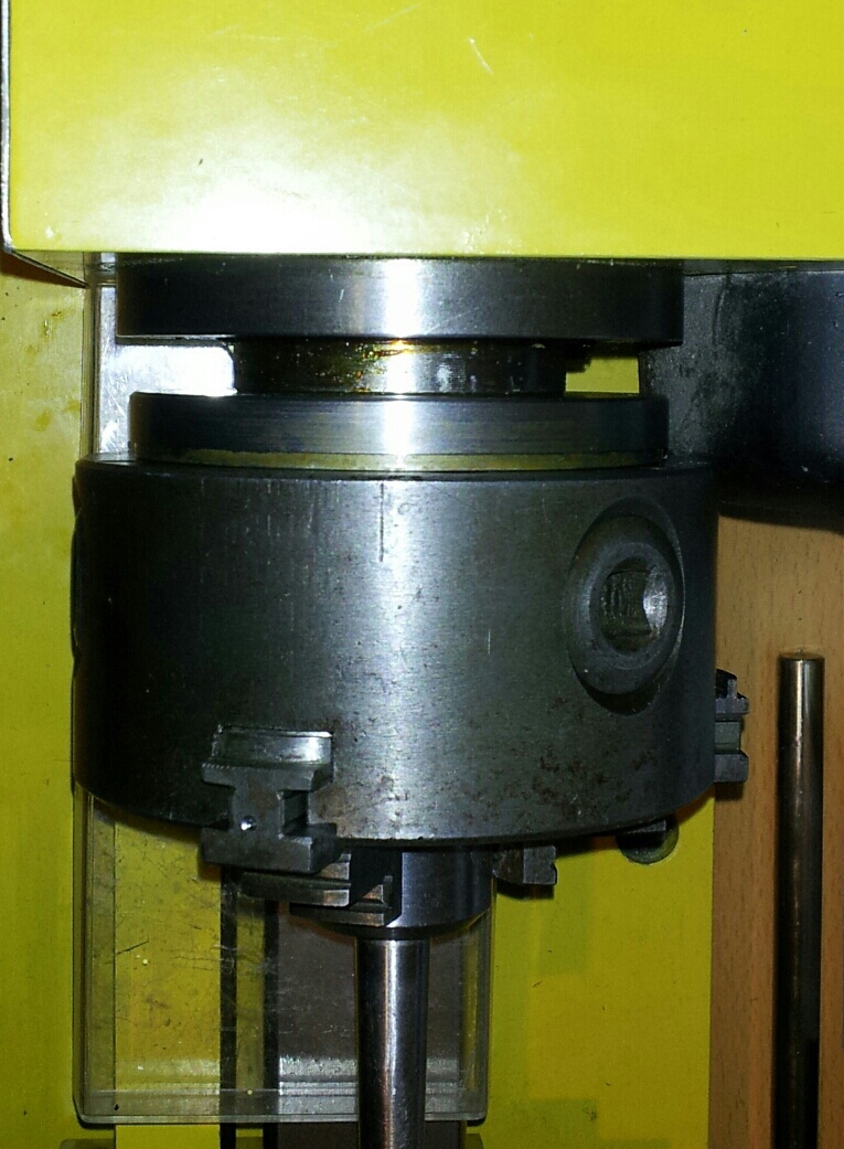

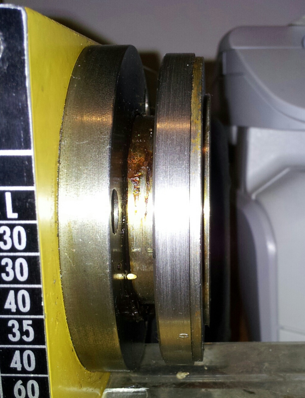

Czy ktoś wie do czego służą te trzy śruby na tarczy zbierakowej.
Wolałem tego nie rozkręcać , żeby nie popsuć ustawienia tarczy.
Wygląda jakby trzymały one krążek, który stanowi "część zbierającą" dla uchwytu tokarskiego.
Garść zdjęć z przymiarki uchwytu tokarskiego 100mm.
W pełni wysunięty ze ślimaka kamień już mógł zawadzać o łoże.
W zacisku jest kieł obrotowy.
Wygląda na to że wejdzie z zapasem może 3-4mm 8)
Tokarka trochę zmężniała z setką;)
A może dobrą opcją byłoby zrobienie dysku konwertującego tarczę 80(85)mm na 100m?
Posty w temacie: 22
Posty: 12385
#87
Post napisał: RomanJ4 » 30 paź 2014, 20:48
tymi śrubami tarcza jest przykręcona do wrzeciona.
I teraz, jeśli osadzenie tarczy na wrzecionie było walcowe(bo na stożkowe mi to nie wygląda), dociąganie tymi śrubami, to ich odkręcenie i ponowne przykręcenie może wprowadzić lekkie bicie pow. czołowej lub zamka tarczy.
Jak nie trzeba, a zamek nie bije, to lepiej nie ruszać.

ja bym ten uchwyt setkę odpuścił jak tak patrze po zdjęciach

Post napisał: GrafRamolo » 31 paź 2014, 09:02
Nie chcę się wymądrzać ale czy nie powinno być tak, że uchwyt powinien wchodzić tak by przy maksymalnym rozstawie szczęk zewnętrznych nadal był prześwit? Trzeba też wziąć pod uwagę masę uchwytu i wpływ tego na łożyska oraz moment obrotowy przy hamowaniu i starcie.
Ja osobiście też myślę o 100mm i choć wejdzie do mnie 125mm bez problemu to uważam, że umiar ma zalety.
Posty w temacie: 22
Posty: 12385
#90
Post napisał: RomanJ4 » 31 paź 2014, 09:57
Z technicznego punktu widzenia masa 100-tki/2,8kg a 125-ki/5,1kg nie byłaby dla łożysk, zwłaszcza ślizgowych tak istotna, bo mogą przenieść dużo większe obciążenia, zwłaszcza centrycznie rozłożonej masy.
O wiele większy negatywny wpływ (również na stabilność całej maszyny) może mieć możliwość zamocowania potencjalnie sporo większego detalu, którego środek ciężkości niekoniecznie musi się pokrywać z osią obrotu (czyli kolokwialnie mówiąc będzie mocniej rzucał). Dlatego trzeba dostosować także i obroty, co dla słabosilnikowej obrabiarki może stanowić problem deficytu momentu obrotowego do zachowania właściwych parametrów skrawania (znamy to np z wiercenia dużymi wiertłami).
Tak wiec jeśli nawet założymy większy uchwyt, i będziemy toczyć z reguły współosiowe, nie maksymalne gabarytowo detale, to wielkiego uszczerbku na łożyskowaniu nie uczynimy.
Inna sprawa to BHP, czyli możliwość zahaczenia maksymalnie wysuniętymi szczękami o łoże. Na szczęście, zwłaszcza w tych najmniejszych tokarkach z bezpośrednim napędem, jego moc jest tak mała, że zablokowany obrót uchwytu (przy włączaniu) prędzej zatrzyma silnik, niż uczyni jakieś poważniejsze szkody mechaniczne.
Ale oczywiście mieć się na baczności trzeba i być przytomnym swoich czynności. bo kuku można sobie zrobić nawet i piórkiem.. :mrgreen:
GrafRamolo pisze:uchwyt powinien wchodzić tak by przy maksymalnym rozstawie szczęk zewnętrznych nadal był prześwit
Zasadniczo tak powinno być, dlatego w niektórych tokarkach jak zachodzi potrzeba zamocowania większej średnicy uchwytu(np tarczy) i detalu, masz wyjmowany mostek.
GrafRamolo pisze:też myślę o 100mm i choć wejdzie do mnie 125mm bez problemu to uważam, że umiar ma zalety.
Dlatego zasadniczo można używać nominalnego uchwytu, a jak trzeba to sporadycznie maksymalnie dużego, przecież za każdym razem maksymalnie dużych detali dla naszego nominalnego nie toczymy...
