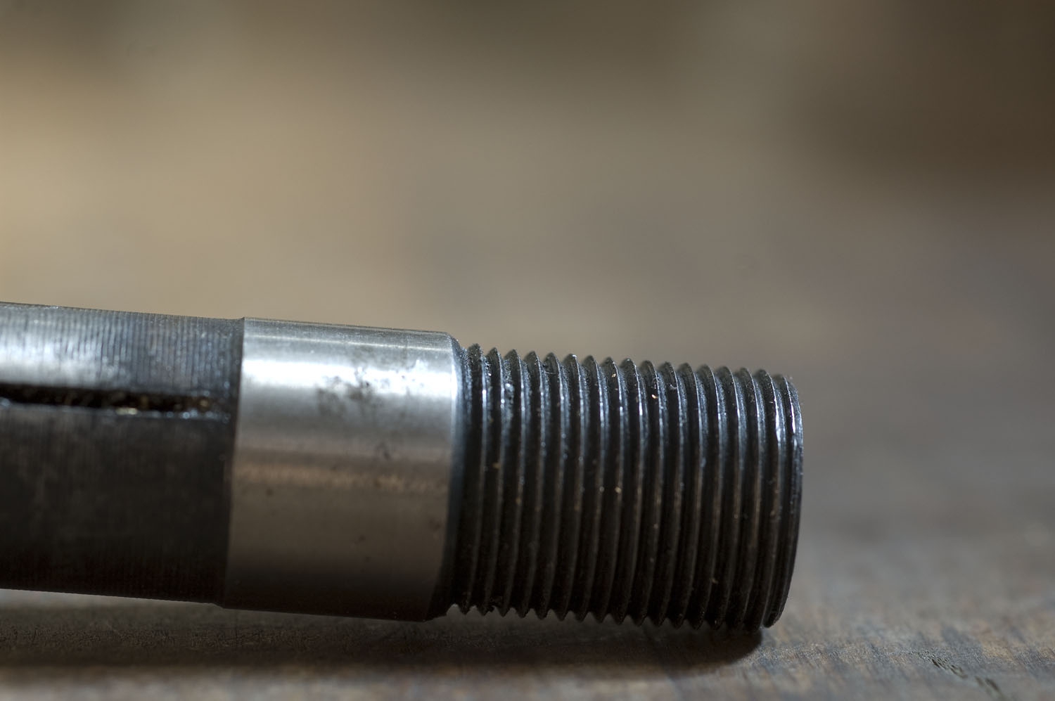

skoro już tak zaśmiecam ten wątek to tym razem prośba o pomoc.
Mam ładny komplet tulejek poza nieszczęsnym numerem 6. Mam 2 sztóki, jedna nie centruje druga jest taka jak widać poniżej. Ktoś nie dość że z m15 zrobił m14 to jeszcze skok jest 1 miast 1,25. Pytanie jak to naprawić? Macie jakieś pomysły? Sugestie mile widziane. (łącznie z takimi w stylu, nie męcz się z tym mam zbędną dobrą szóstkę, chętnie ci odsprzedam)
Andrzej 40
Posty: 2057
#525
Post napisał: Andrzej 40 » 31 sie 2014, 23:23
Niestety nie mam nowej 6 i nie mogę Ci złożyć wymarzonej oferty :cry: . Naprawa tulejki raczej nie wchodzi w rachubę. Ja bym dorobił ściągacz z gwintem M14x1.
