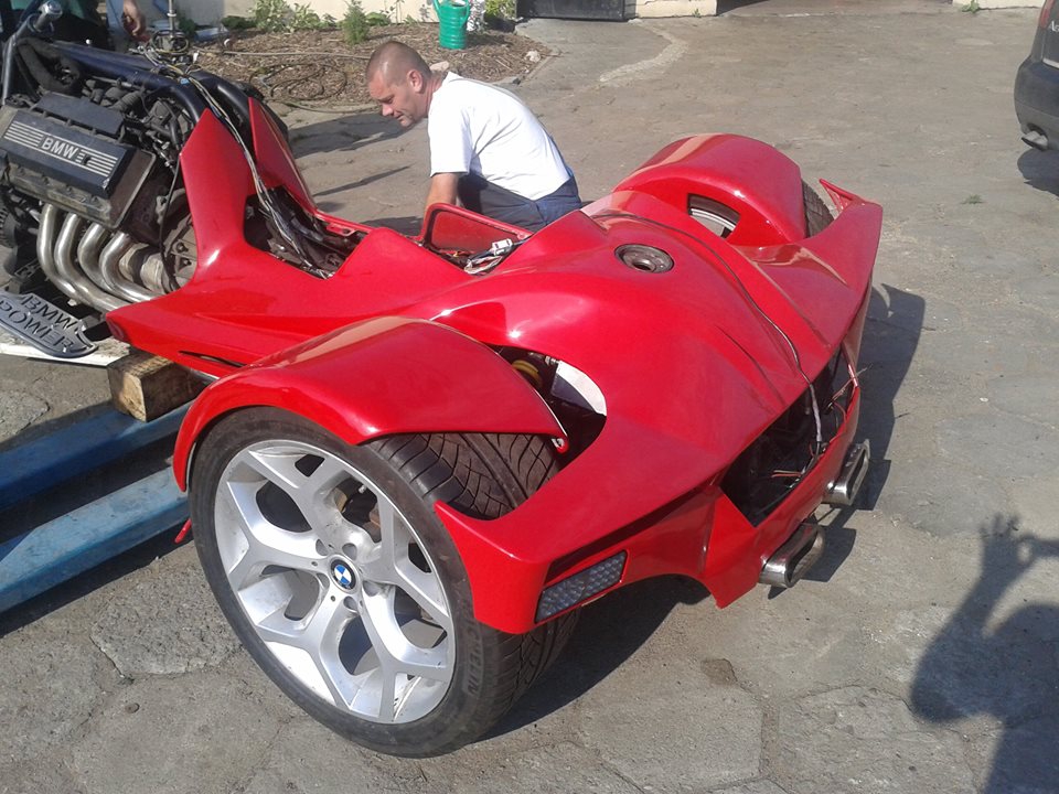

Teraz zajmuję się przbudową warsztatu i dokańczam motocykl
skoti
Posty: 1740
Lokalizacja: Rybnik
#66
Post napisał: skoti » 13 sie 2014, 07:04
Motor zacny . Konkretnie co to za silnik ?

Post napisał: wiktorelblag » 13 sie 2014, 07:33
BMW V8 4.4L 286 KM Tiptornic

Post napisał: dawca87 » 13 sie 2014, 20:11
M62b44 dokladnie. Szkoda ze z automatem bo zabijają ten motor (w sensie jego możliwości) Szkoda ze manuale takie drogie i ciezko dostępne... A mi sie wlasnie jedynka konczy :)
Pierwsze co to zrzuć miskę i wkreć śruby od pompy oleju na klej.
