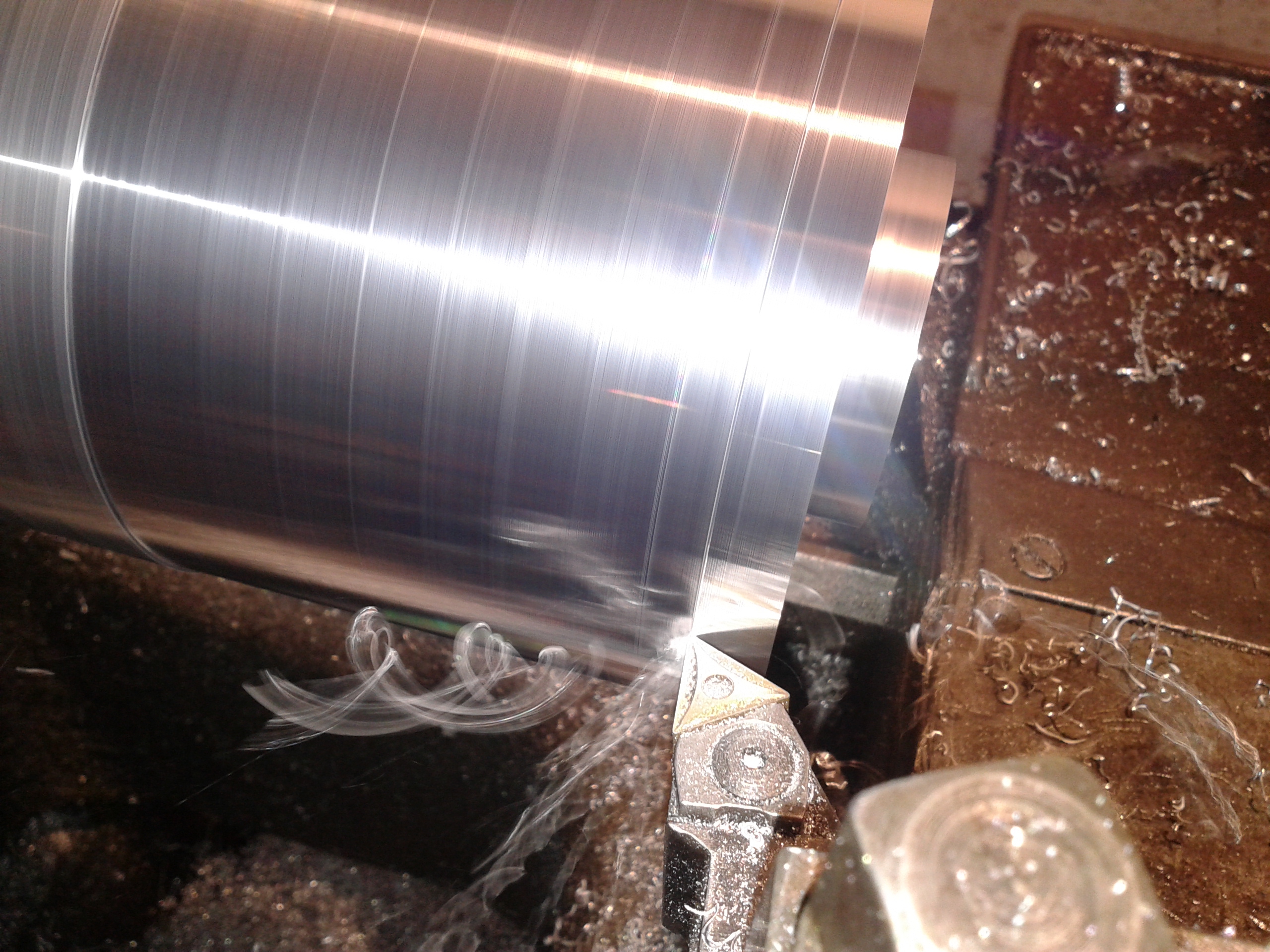

wiktorelblag pisze:Przy toczeniu wałka maszyna idzie tak ok 12mm i jakby na chwilę staje.
W efekcie pojawiają się paski
Nie są wyczuwalne ręką i powierzchnia jest bardzo dobra.
Co może być przyczyną takiej pracy.
Dodam że robi to na każdych obrotach i posuwach
Może najprostsza rzecz, czyli opadająca korbka z godziny 12 na 9 :wink:
Warto sprawdzić i przytrzymać :mrgreen:

#56
Post napisał: wiktorelblag » 02 lip 2014, 09:50
Tak to wygląda to na fotce.
Dziś sprawdzę czy to aby nie korba. Wyciągnę ją i puszczę bez

Z cyklu zgadywanek. Może to być luz wzdłużny na wrzecionie.

Byłoby cuć przy zabielaniu czoła .

Niekoniecznie. U mnie przy zabielaniu czoła wychodziło ok (luzy sie kasowały) a przy toczeniu wzdłużnym wychodziły takie prążki. Tyle tylko że nie były równoległe do czoła. Im wyższe obroty tym widoczniejsze. A jak kolega zwiekszy posów to jak to wygląda? Ewidentnie nóż przestaje na chwile skrawać a zaczyna się ślizgać. Powodów moze byc kilka.

Czoło zabiela idealnie
Paski robią się przy kazdych obrotach i kazdmym posuwie.
Dodam też że wymiana noża nic nie zmienia
Dziś pewnie będę coś toczył więc sprawdzę Wasze wskazówki
