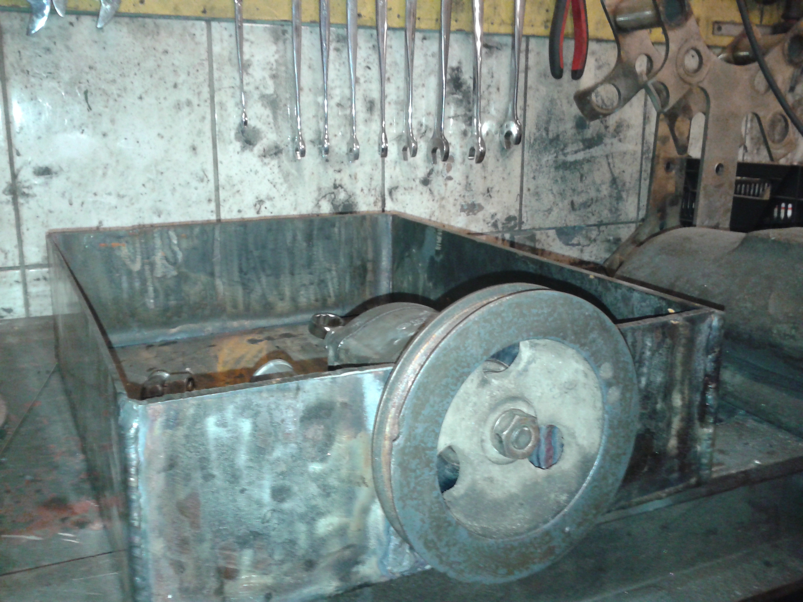

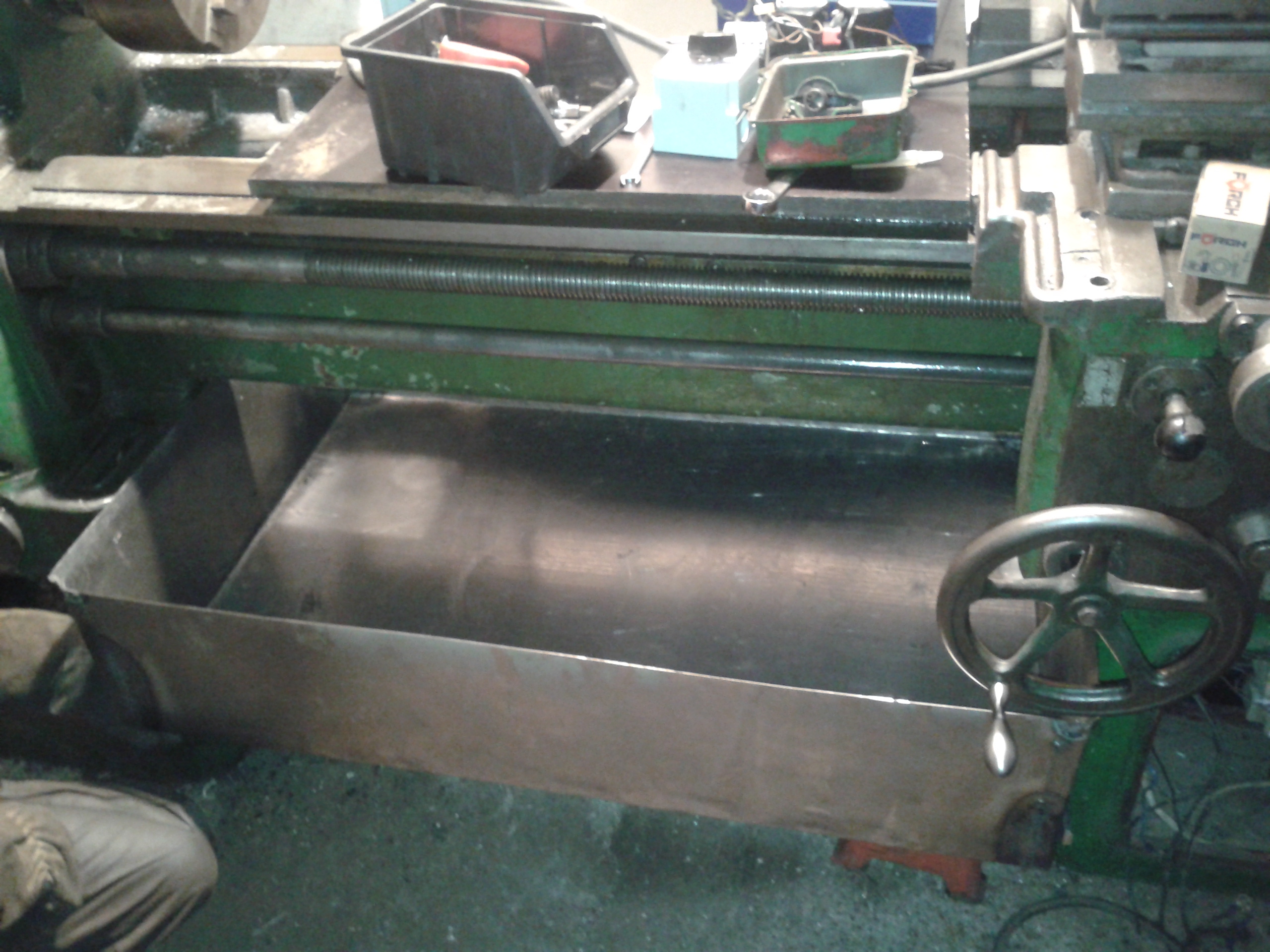

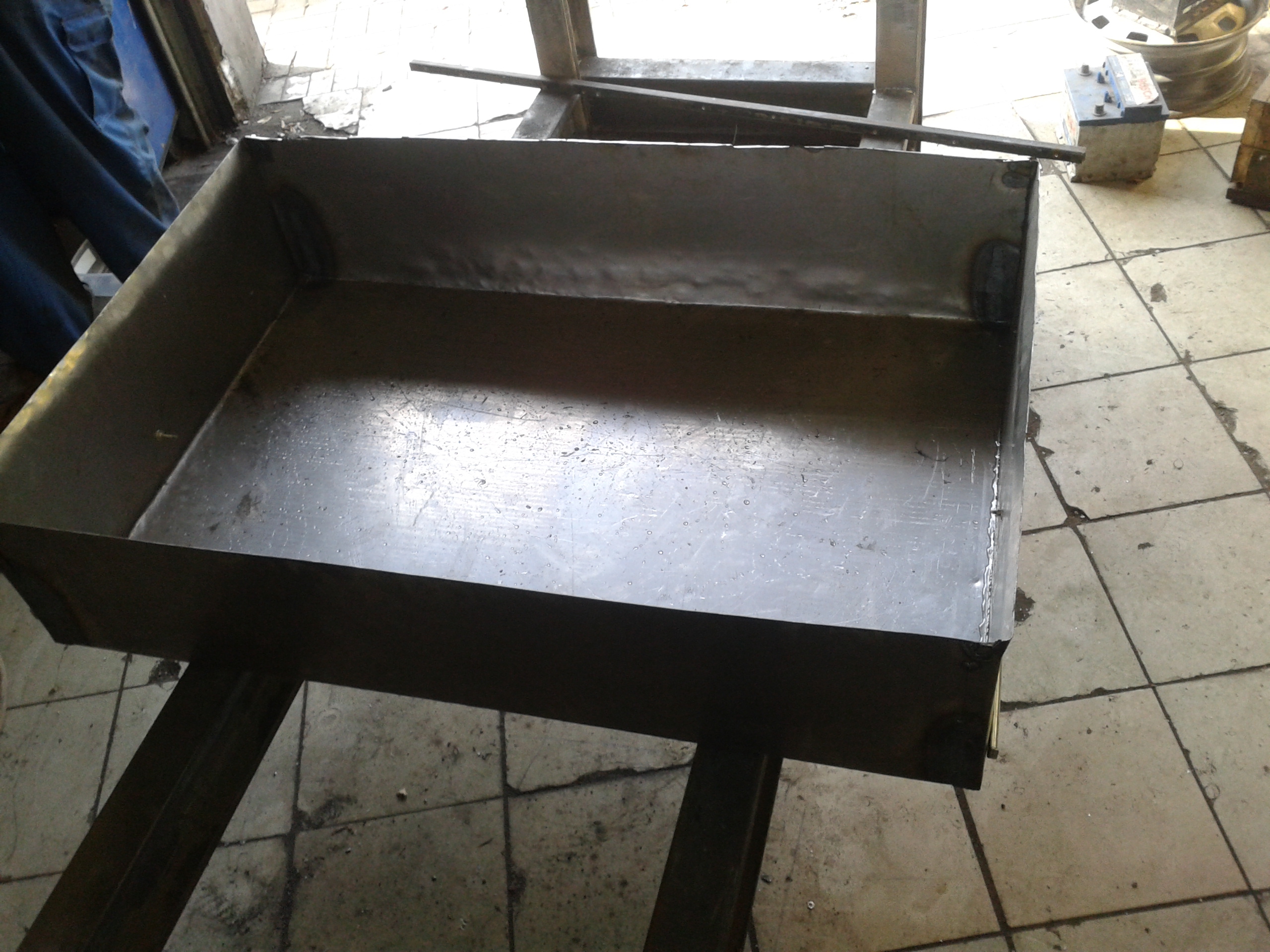

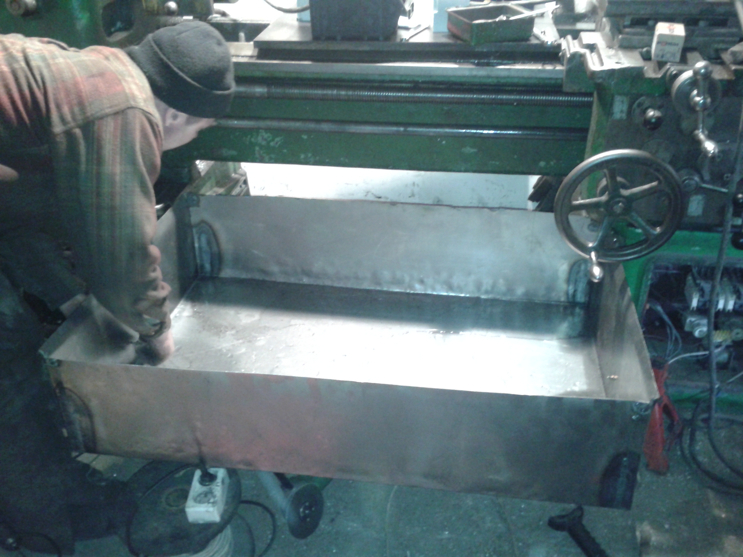

Od początku miałem problem z wiórami.
Tocząc piastę a aluminium musiałem czyścic wannę w połowie pracy.
Gdzieś :lol: widziałem takie rozwiązanie i postanowiłem użyć w swojej maszynie.
ObrazekObrazekObrazek

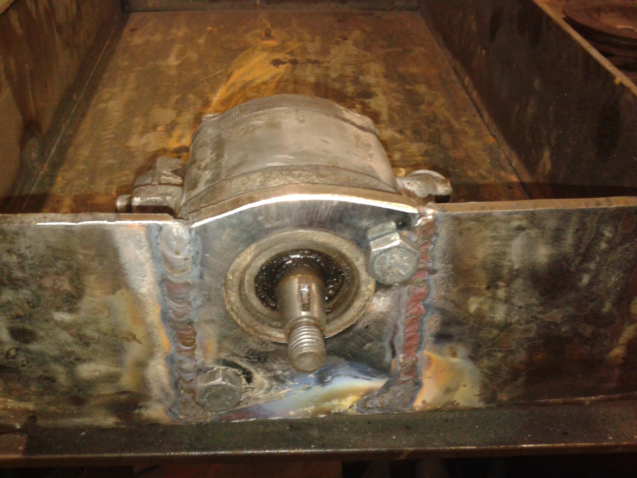

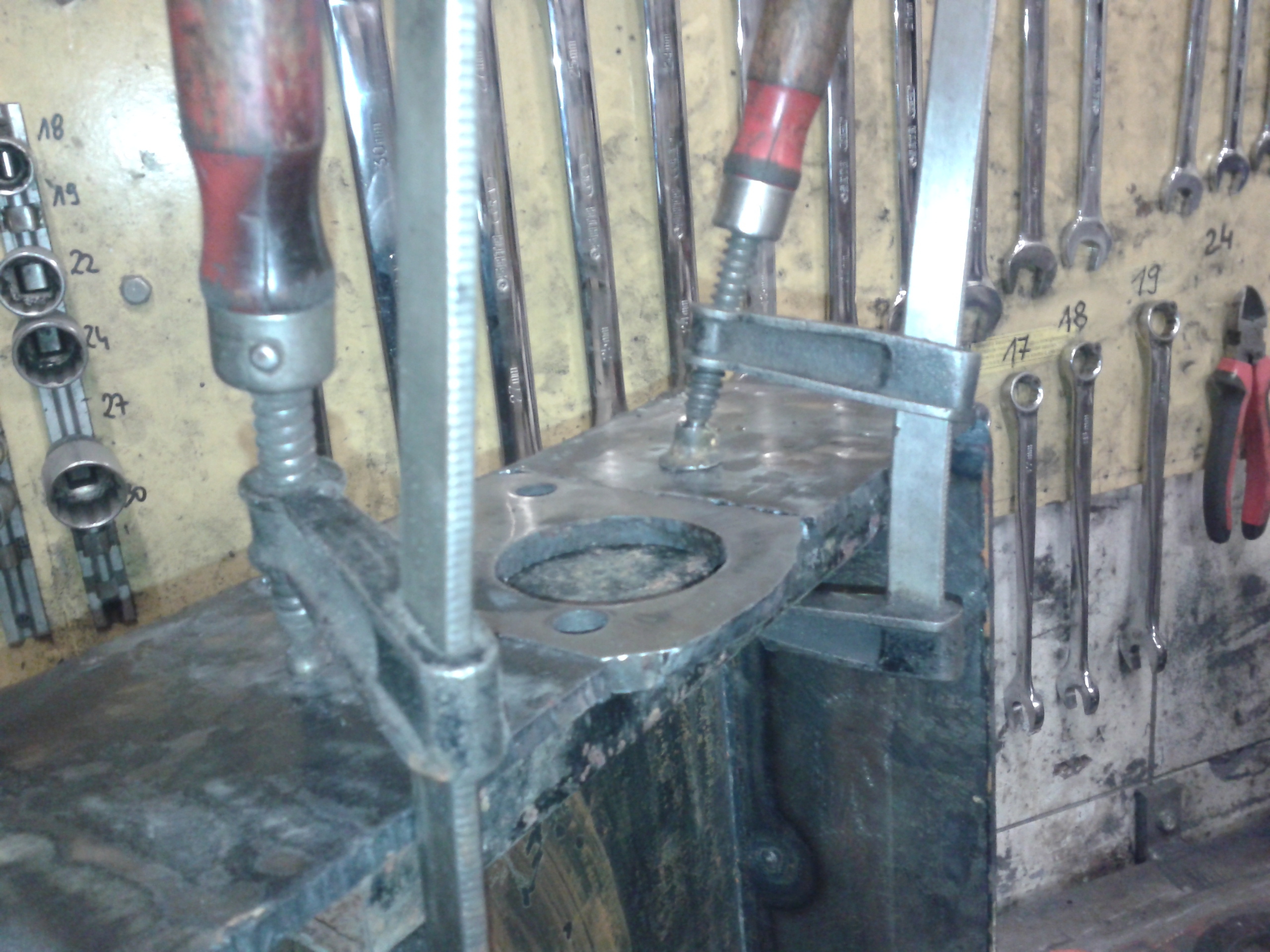

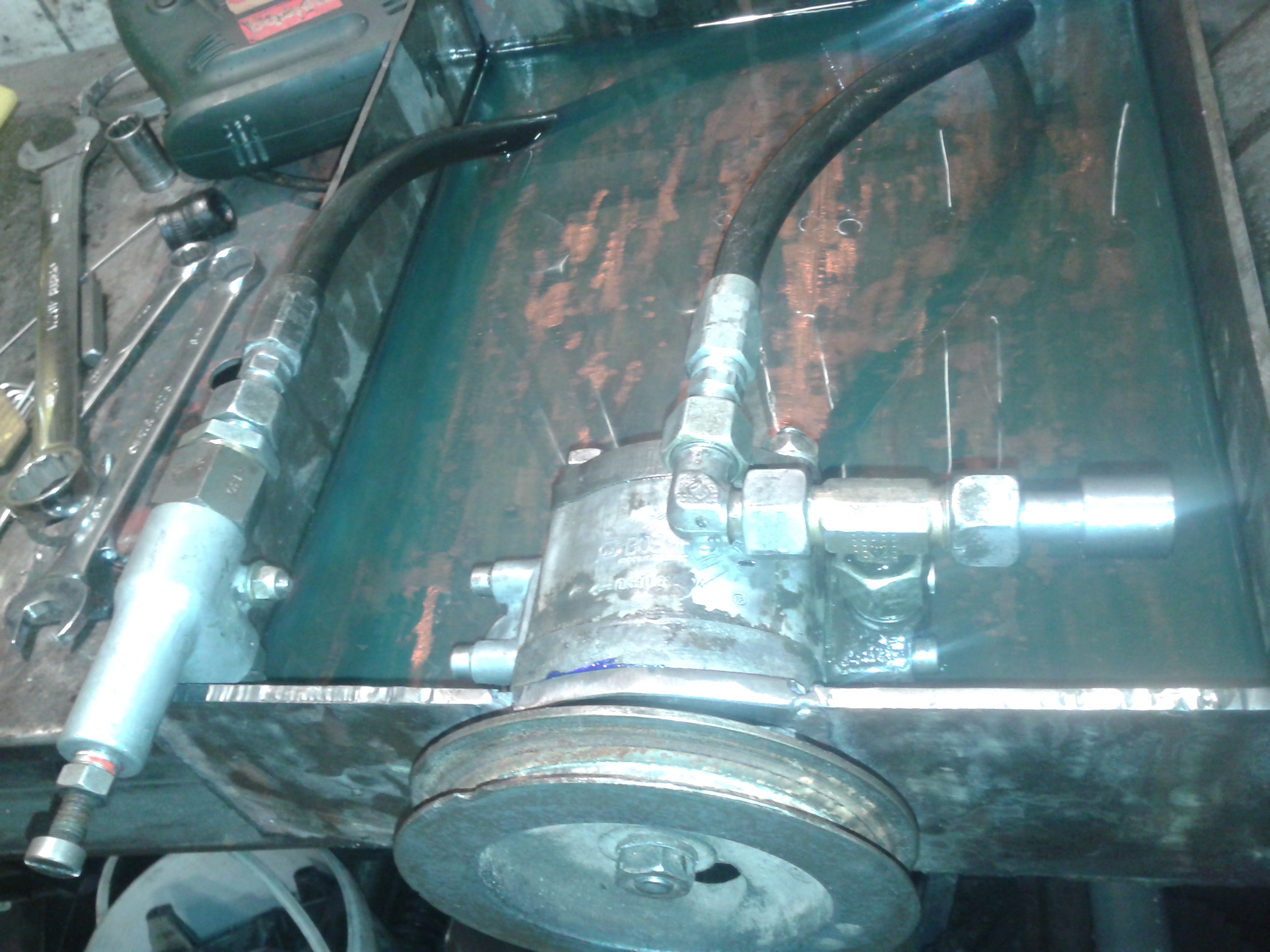

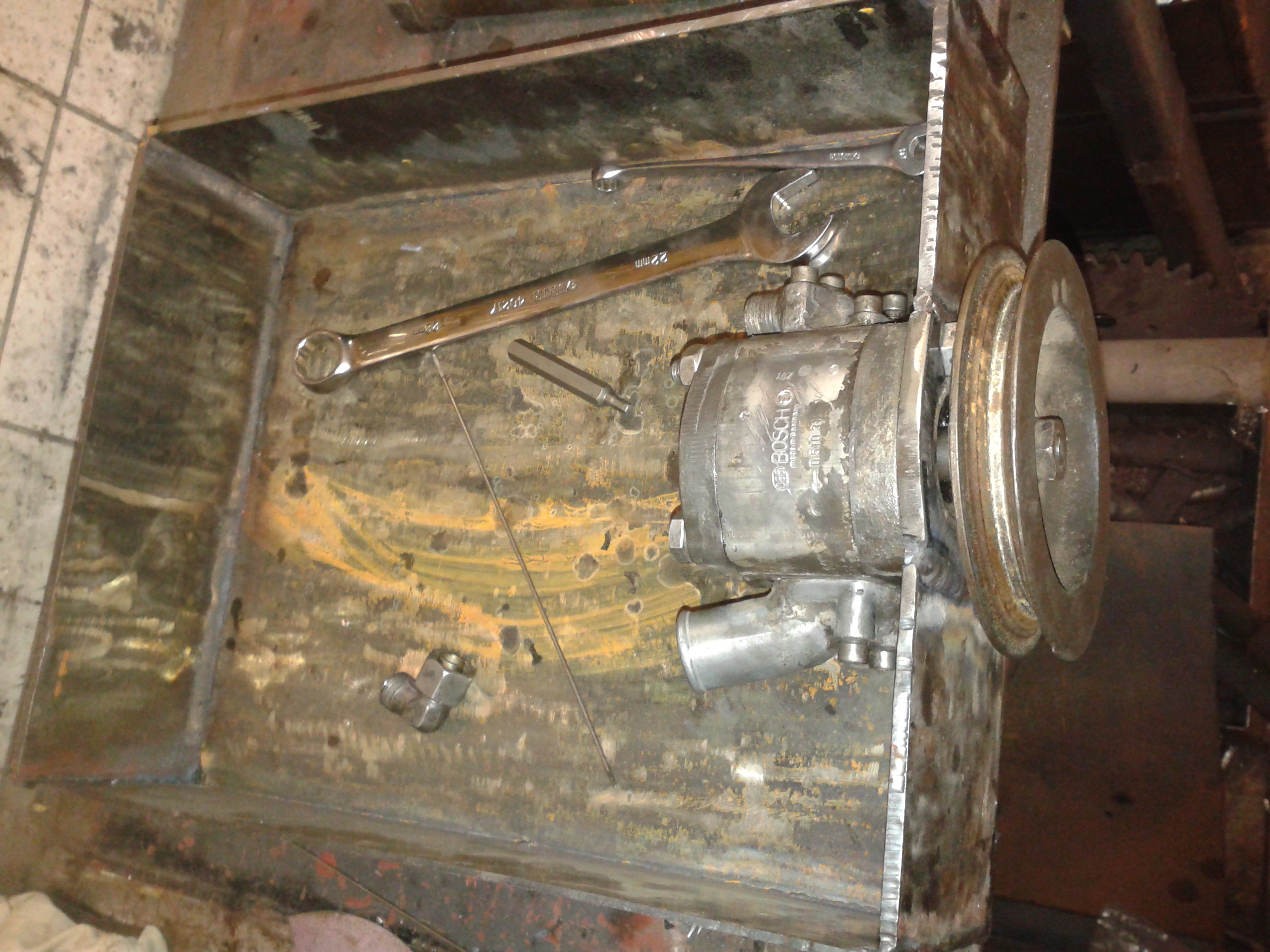

Postanowiłem zrobić olejowanie
ObrazekObrazek
ObrazekObrazek

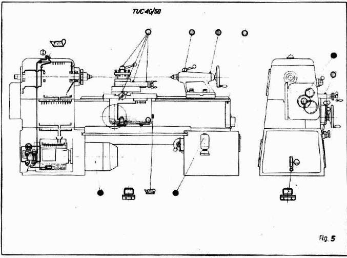

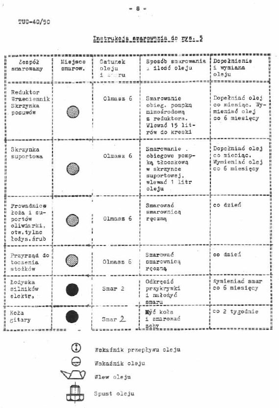

Zbiornik gotowy. Pompa jak zwykle od sztaplarki. Teraz trzeba odtworzyć system smarowania.

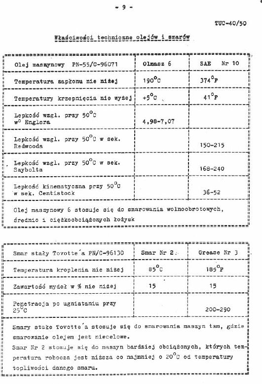

Ma ktoś może schemat systemu olejowego do TUCA??
BYDGOST
Posty: 4257
Lokalizacja: Bydgoszcz
#34
Post napisał: BYDGOST » 24 mar 2014, 22:11
Schemat smarowania:
wiktorelblag
Posty w temacie: 33
Posty: 309
Rejestracja: 19 sty 2014, 18:56
Lokalizacja: Elbląg
#35
Post napisał: wiktorelblag » 24 mar 2014, 22:40
dzieki .
chodziło mi o schemat mechaniczny
mam tam kilka wiszacych rurek.

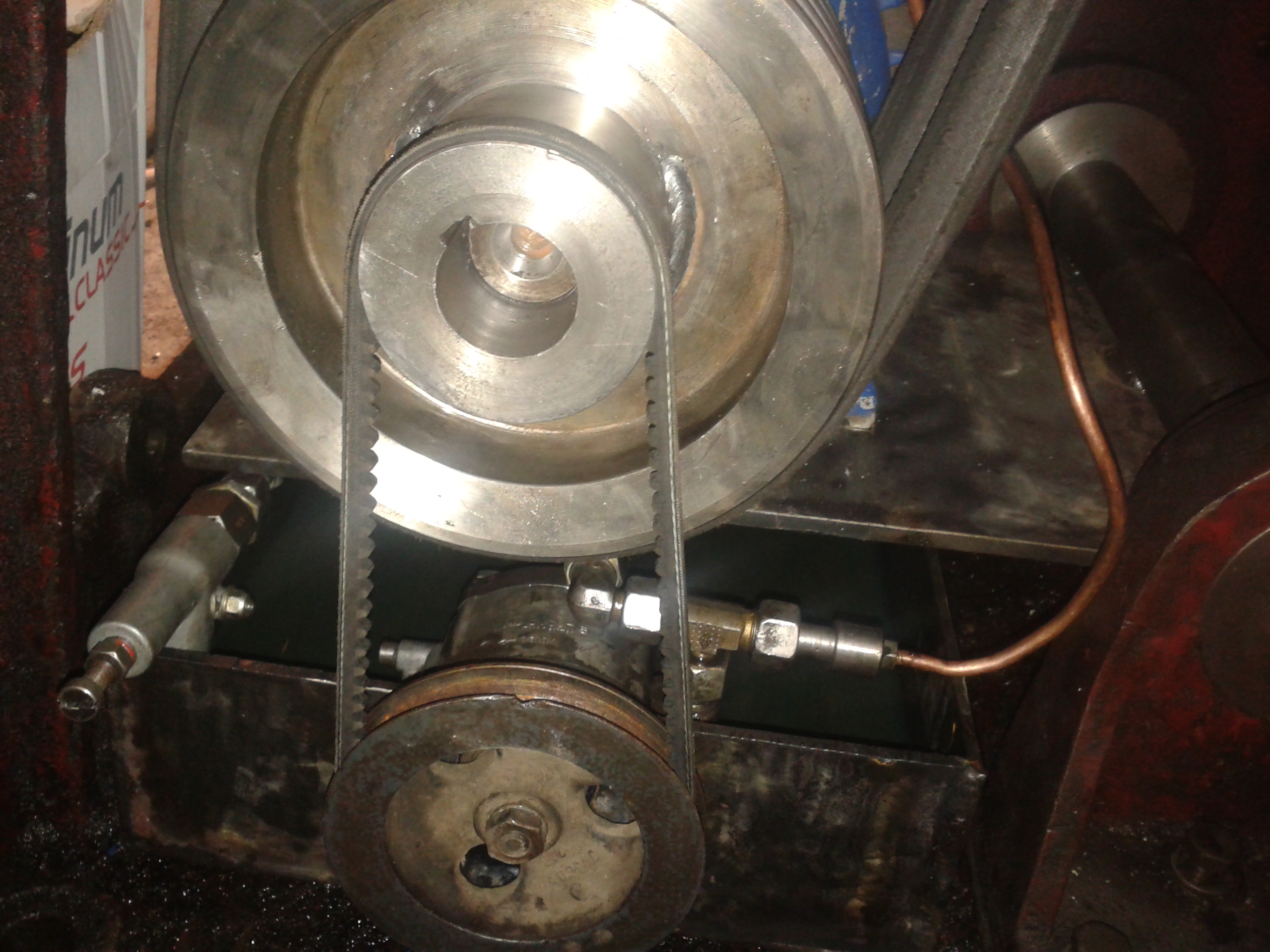

Mariuszczs
Posty: 2377
Lokalizacja: Sulmierzyce
#36
Post napisał: Mariuszczs » 25 mar 2014, 08:33
Wiszące niech wiszą a doprowadzajace podłącz do pompy - czyli jedna w górę od pompy a reszta oleju opada ( jeśli dobrze pamiętam ). Bo reduktora to już nie musisz smarować :mrgreen:

Post napisał: wiktorelblag » 26 mar 2014, 08:02
Układ smarowania działa jak należy.
Dołożyłem zawór przelewowy i ustawiłem minimalne ciśnienie.
W całym zakresie obrotów dość stabilne ciśnienie smarowania.
Przeróbka TUCA zakończona sukcesem.
No i jest już baza na dalszą przeróbkę - pod CNC ale o tym później.
