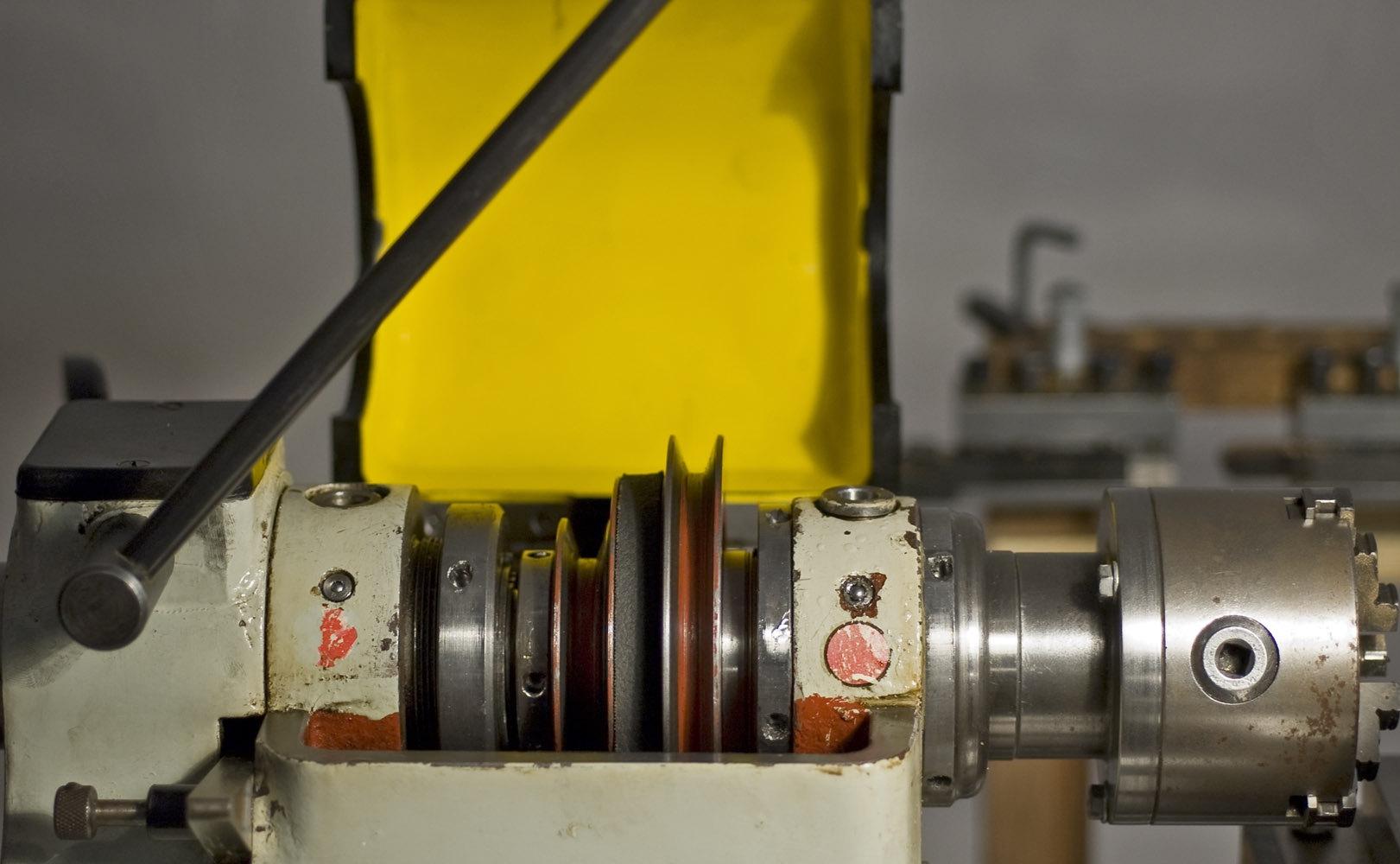

Udało się!! (nie jeszcze nie uruchomiłem) Za to pokonałem czujnik. Miałem od znajomego idealnie nowe panewki do tosa, więc do nowej tokarki dałem nowe panewki. Poskładałem, ustawiłem (jedyne 5h mi to zajęło bo ciągle coś zapominałem albo myliłem kolejność konsekwencja nie jest moją mocną stroną) Przykładam czujnik, i myślę sobie "coś źle ustawiłem czujnik bo nie drga wskazówka" Patrzę czujnik ustawiony poprawnie i jak obracam wskazówka nie drga :)

Hhahaha tak pies ogrodnika jest mi znany ale nie jestem nim. Nowe panewki poszły najpierw do starej tokarki a wczoraj wyjąłem je, obejrzałem, pomierzyłem, nie stwierdziłem ubytków i stwierdziłem, że założę do nowej tokarki. Te co w niej były też były w dobrym stanie, bicie było około 0,003-0,005. Ale teraz mój czujnik jest zbyt mało dokładny by zmierzyć. (mam taki z podziałką 0,01mm.) Po prostu zamieniłem miejscami. nie mam ich ustawionych w piramidki pod ścianą.

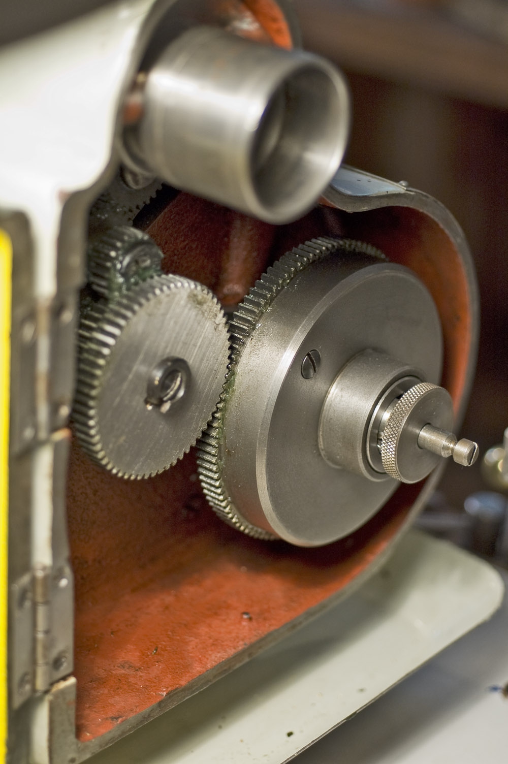

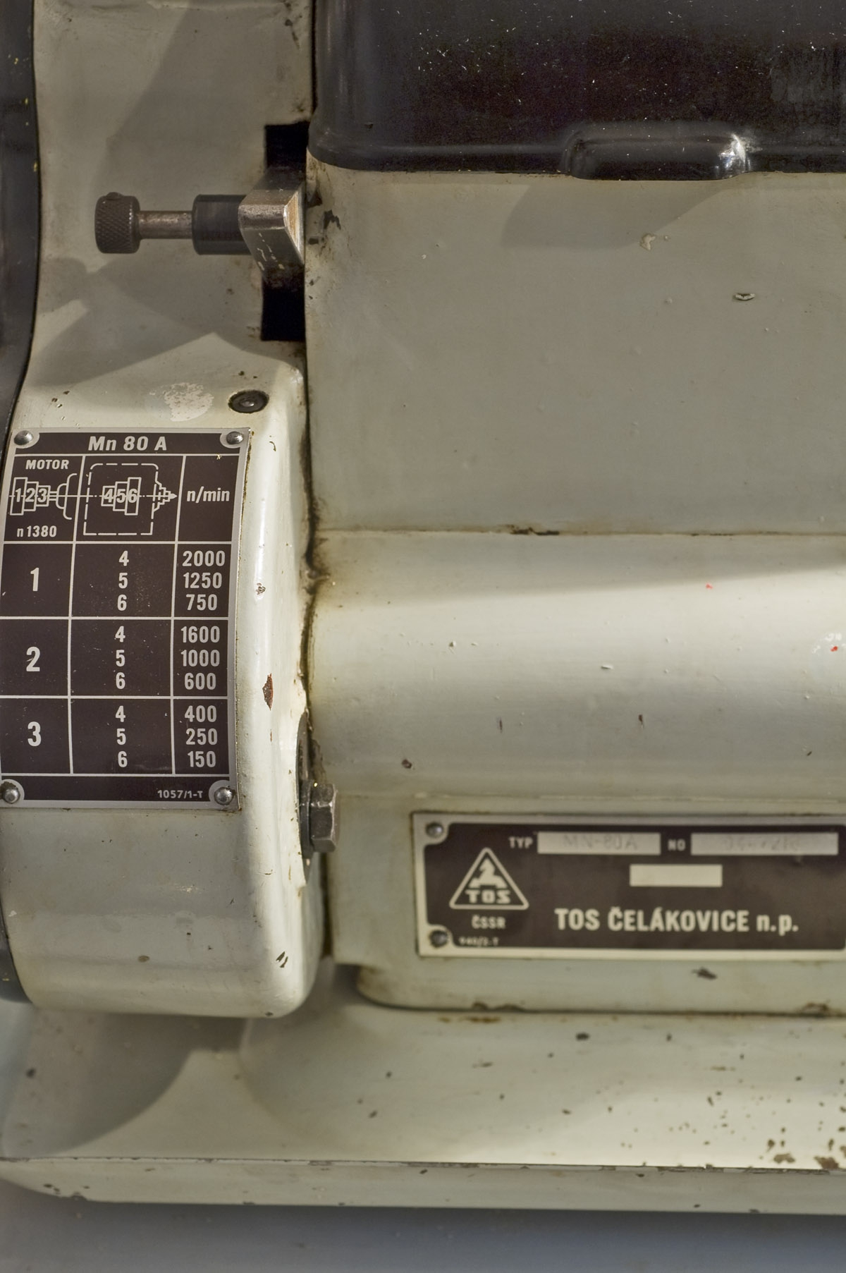

Uf, działa i jest pięknie. A że czystsza pewnie nigdy nie będzie to porobiłem kilka fot dla potomności.
Jestem zadowolony bardzo, naprawdę dokładna taka jak miała być w zamyśle producenta.
Za śmiesznych rzeczy to znalazłem w silniku kartkę z pieczątką przeglądu z 1983r, czyli prawie tak stara jak ja.
Jedno ale to kalamitkę przy przedniej panewce ktoś potraktował chyba młotkiem i gwoździem i nie mogę oliwić z olejarki bo nie przylega dysza i cieknie na boki. Ktoś wie jak i gdzie można kupić kalamitki takie?

Dzieki Roman. Tak temat kalamitek zgłębiałem już, myslałem tylko, że ktoś może już po prostu kupował i wie dokładnie jaki to model bo rodzaji jest dużo.
Te ze szklanym zborniczkiem są moim faworytem od lat, problem tylko w tym, że nie zmieszczą się pod klapką. Trzeba by zrobić nową klapkę z jakimiś wybrzuszeniami na nie.
