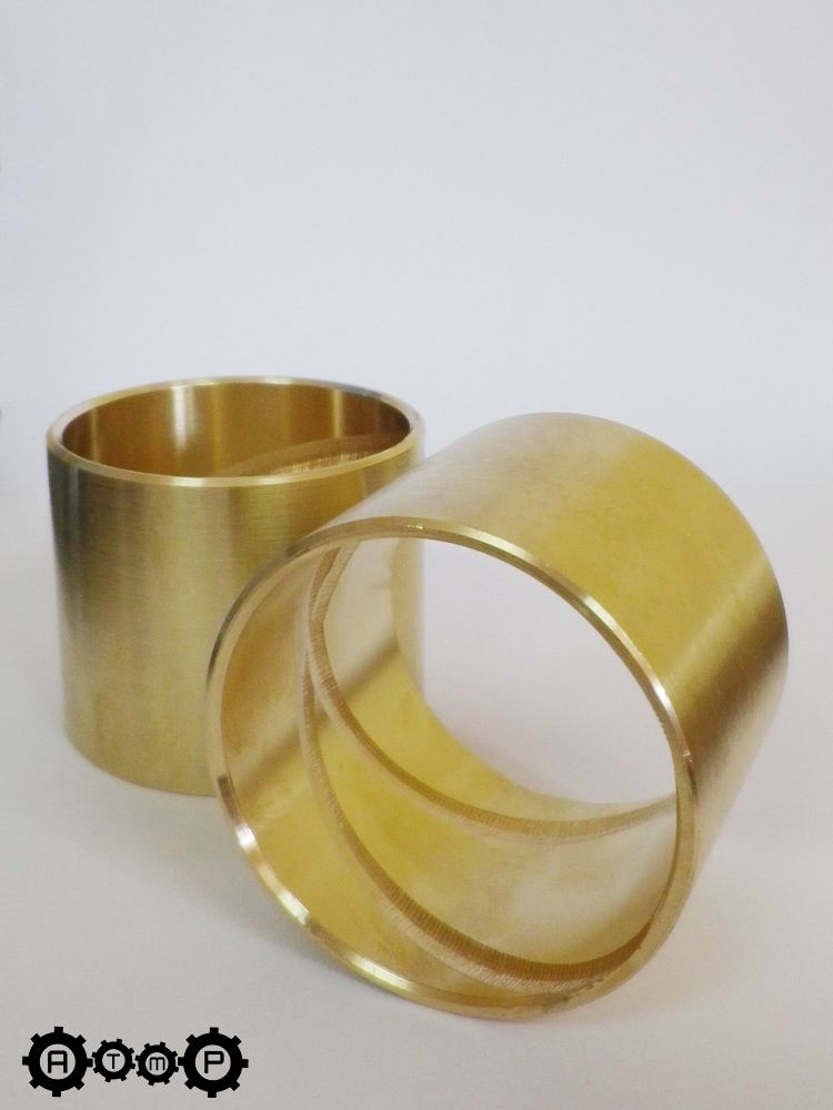

Tomciowoj pisze:W oryginale chyba były zęby proste, teraz powinno być ciszej.
I tym samym Kamar przekonał się do stożkowych łożysk. :)
Co do panewek to proponowałbym zrobić jeszcze wzdłuż jeden czy dwa rowki. Te po linii gwintu w czasie pracy wrzeciona w jedny kierunku będą zabierały olej też na jedną stronę. Zwłaszcza że obroty mają być podniesione. Chyba że będa smarowane pod ciśnieniem to ok.

IMPULS3 pisze:
To pewno dlatego w tulejach robią zwykle dwa rowki śrubowe: prawy i lewy. A zawsze zastanawiałem się dlaczego :smile:

Post napisał: IMPULS3 » 07 cze 2014, 15:55
Areo84 pisze:To pewno dlatego w tulejach robią zwykle dwa rowki śrubowe: prawy i lewy. A zawsze zastanawiałem się dlaczego :smile:
Akurat w tych to raczej tylko dla lepszego rozprowadzania smaru. :)

Post napisał: kamar » 07 cze 2014, 16:13
Tomciowoj pisze: Ile będzie przełożeń?
Przełożeń nie będzie, to tylko przeniesienie napędu z miejsca po sprzęgle. Zostaje tylko odboczka.
IMPULS3 pisze:
Co do panewek to proponowałbym zrobić jeszcze wzdłuż jeden czy dwa rowki..
Bo tu akurat luz nawrotny jest mało istotny, a kanałki są zrobione. Łączą nitki gwintu na wysokości wybrania. Tyle, że węższe niż w oryginale, 20mm naprzeciw siebie :)
