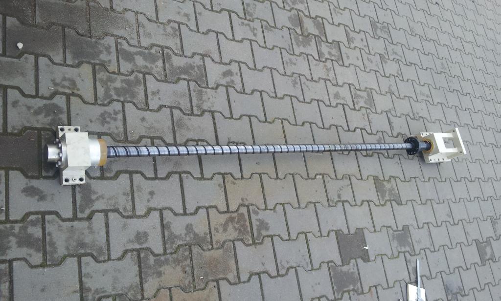

Czy śruba 40 ze skokiem 40 będzie dobra do mojej konstrukcji.
Ze skoku wynika że to szybka śruba.
Nie wiem czy tego oczekuję.
Może ktoś podpowie.

skok 40 to będzie zaiwaniało jak królik po koksie.

syntetyczny pisze:skok 40 to będzie zaiwaniało jak królik po koksie.
kosztem 4x mniejszej dokładności na przesuwie.
Z tym, że pytanie na ile będziesz miał płąszczyzny równoległe. Czasem gonienie setki na przesuwie nie ma sensu, jak romb zamiast kwadrata.
To raz.
A dwa - do szybkiego plotera do drewnopochodnych i alu to OK.
Resztę podzespołów masz heavy-duty więc i śruba przydałaby się o skoku rzędu 10mm/obrót.

Post napisał: syntetyczny » 21 maja 2014, 10:00
ok, jak używasz silnika krokowego, to masz 200kroków na obrót i powiedźmy przy podziałce elektrycznej 1/16 masz 3200kroków. Mając śrubę 40mm, daje Ci to 0,0125mm na krok. No to w setce się zamknie, jak zmniejszy krok np. na 1/64 ;)
A to jest podwójna nakrętka z kasowaniem luzu?Bo jeżeli tak, to dokładności nie straci tym bardziej.

Post napisał: wiktorelblag » 21 maja 2014, 11:02
Markcomp oferuje silniki krokowe z enkoderami.
To coś nowszego w jego ofercie.
Wstępnie dogadałem warunki zakupu.
Wyceniał mi cały zestaw włącznie z silnikami krokowymi z enkoderami
Co do śruby to jednak poszukam z mniejszym skokiem

Post napisał: syntetyczny » 21 maja 2014, 12:24
Dwie rzeczy, po co ten enkoder? Ja rozumiem, że strach przed gubieniem kroków jest ogromny, ale silniki krokowe gubią kroki gdy albo są z demontażu, albo są źle dobrane do mechaniki maszyny.
Co do śrubki, to jak tam chcesz, generalnie sterowniki do silników krokowych mają podział kroku do 1/256 więc czy to śruba skok 10, czy 40, to dla samej konstrukcji większego znaczenia nie ma(co innego przełożenie mechaniczne), dokładności i tak będzie nadto.

syntetyczny pisze:Dwie rzeczy, po co ten enkoder? Ja rozumiem, że strach przed gubieniem kroków jest ogromny, ale silniki krokowe gubią kroki gdy albo są z demontażu, albo są źle dobrane do mechaniki maszyny.
Różnica w cenie nie jest zbyt duża no i jak twierdzi mark można lepiej uzyć krokówki.
Można wiecej sobie pozwolić bez obawy o utratę kroków.
