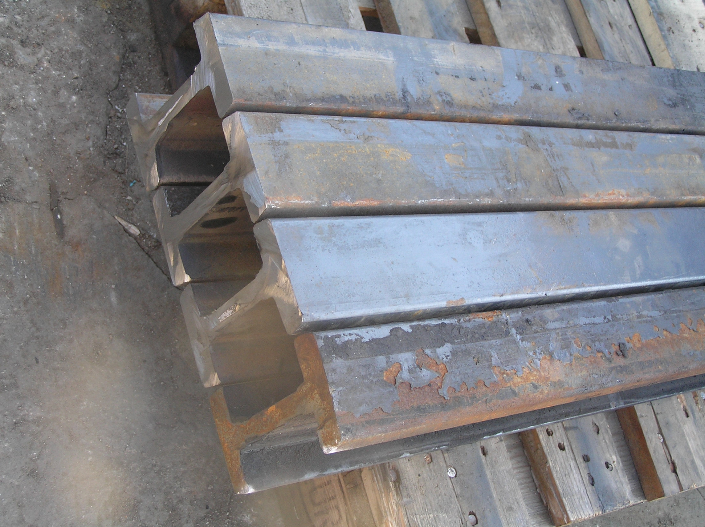

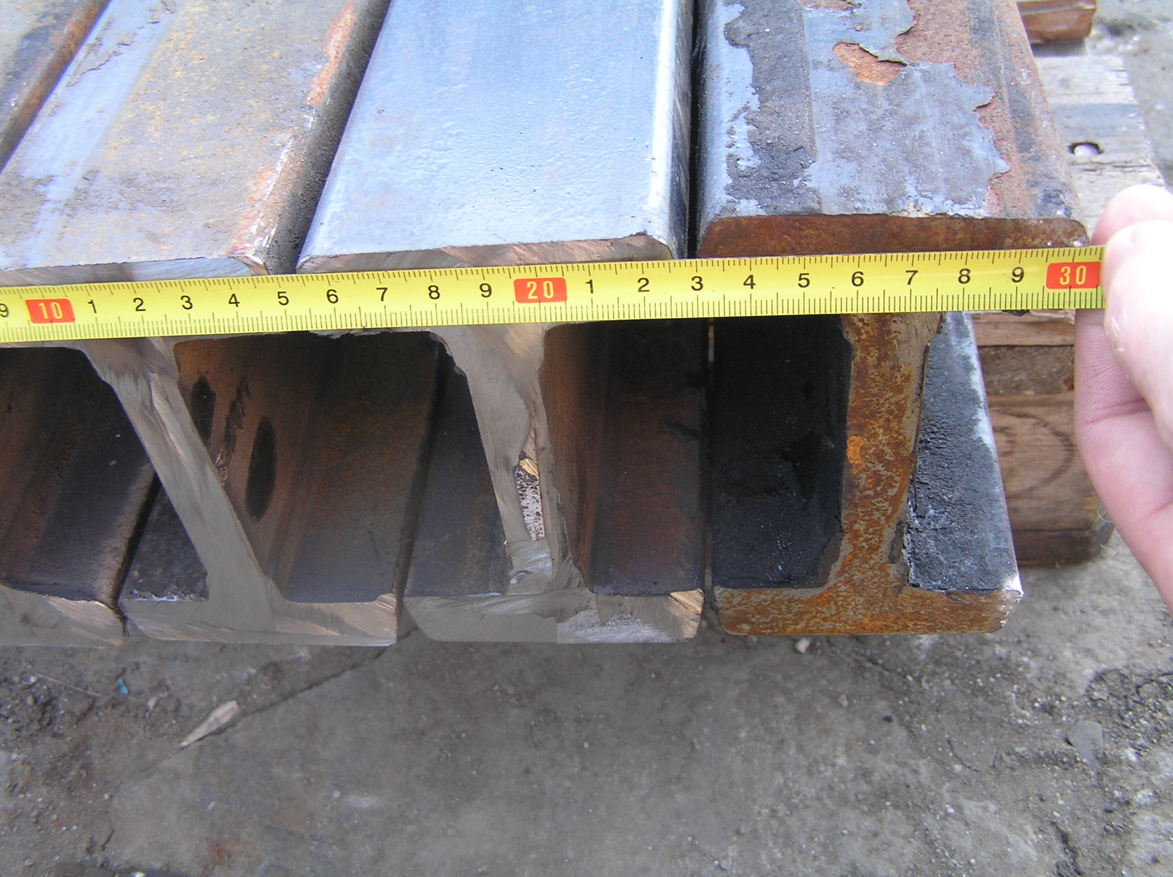

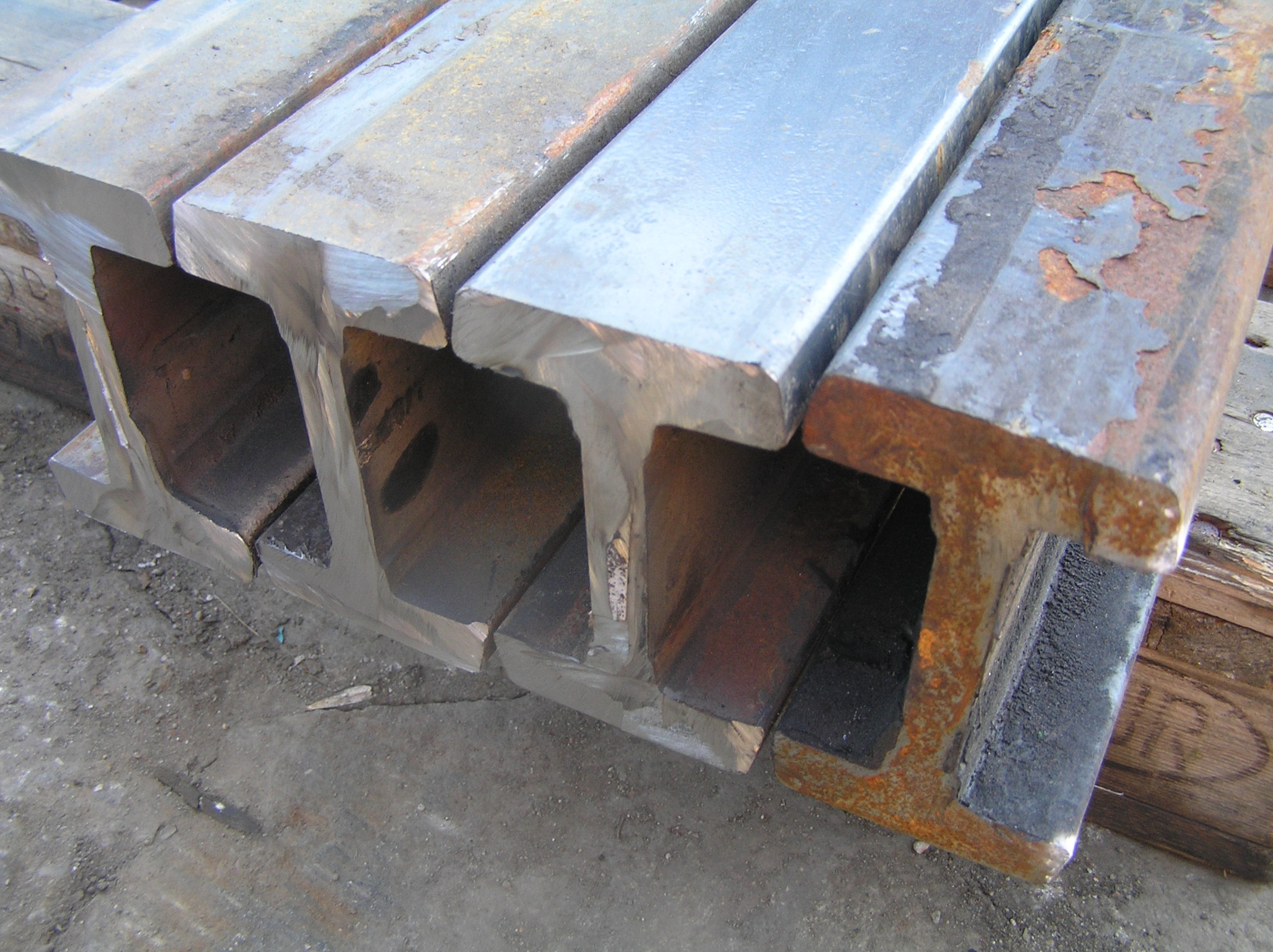

Post napisał: wiktorelblag » 20 maja 2014, 09:42
Taką kanapkę szykuję na oś Y
Wysokość całkowita 300 mm
Szerkość 80 mm
ObrazekObrazekObrazek
syntetyczny
Posty w temacie: 26
Posty: 2668
Lokalizacja: Elbląg
#124
Post napisał: syntetyczny » 20 maja 2014, 09:46
Heavy duty będzie. A jaką śrubę na to zaplanowałeś?I napęd w tym przypadku to 2 śruby na Y, co by ukosowanie można było ustawić na 0.

Post napisał: wiktorelblag » 20 maja 2014, 10:07
Na trzech miałbym rozstaw na szynach 160 mm, a na czterech 240 mm.
Czy 160mm to za mało, czy pchać się w większy rozstaw 240mm?
Jaki rozmiar na szynach jest optymalny??
syntetyczny
Posty w temacie: 26
Posty: 2668
Lokalizacja: Elbląg
#126
Post napisał: syntetyczny » 20 maja 2014, 10:16
Zrób na te 240, zawsze fajniej mieć możliwość frezowania stali, czyż nie?:)
