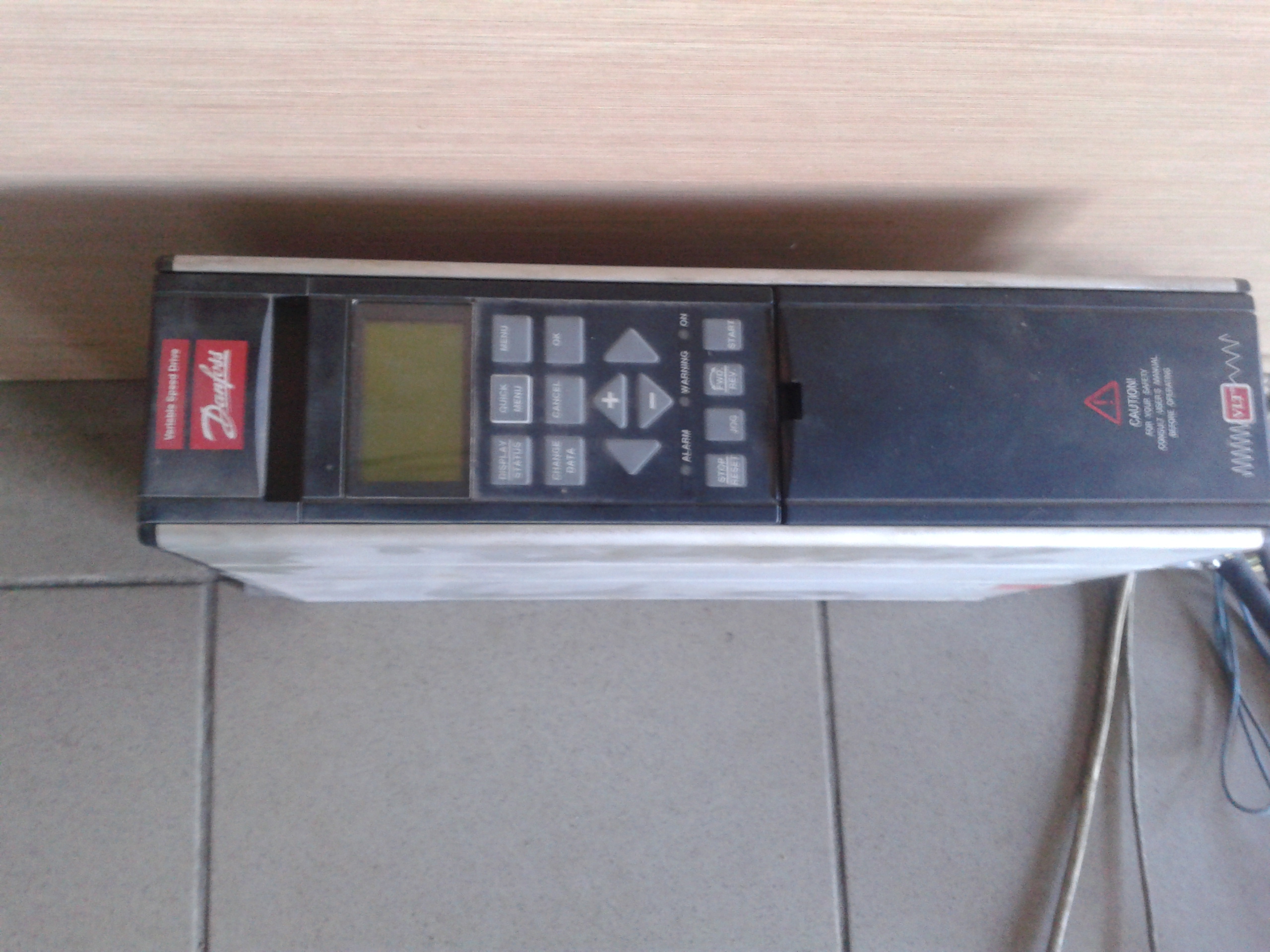

Post napisał: wiktorelblag » 26 kwie 2014, 13:31

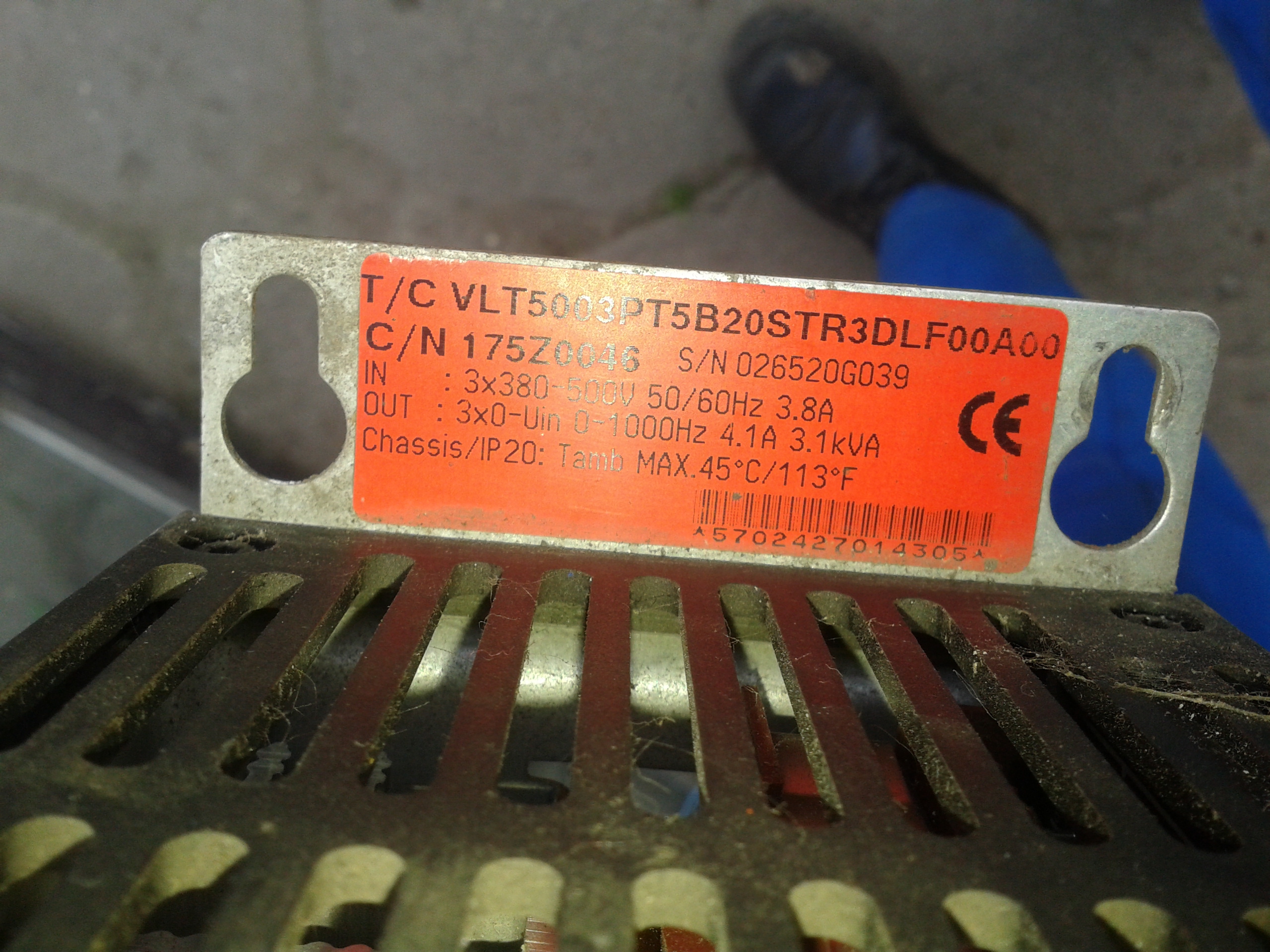

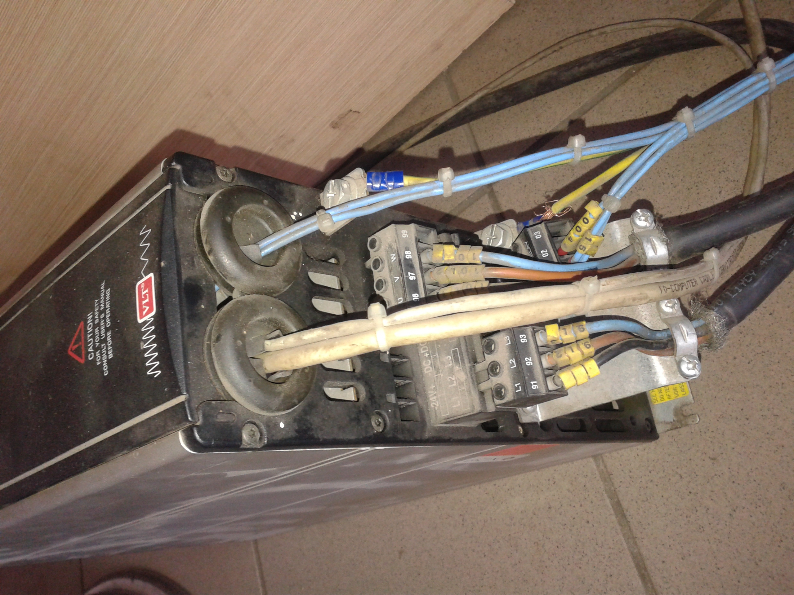

Zdobyłem falownik danfosa
kto wie gdzie znaleźć instrukcję po polsku??
a może ktoś ma?

Post napisał: wiktorelblag » 26 kwie 2014, 20:22
Dzięki
Teraz juz sobie podłączę gada

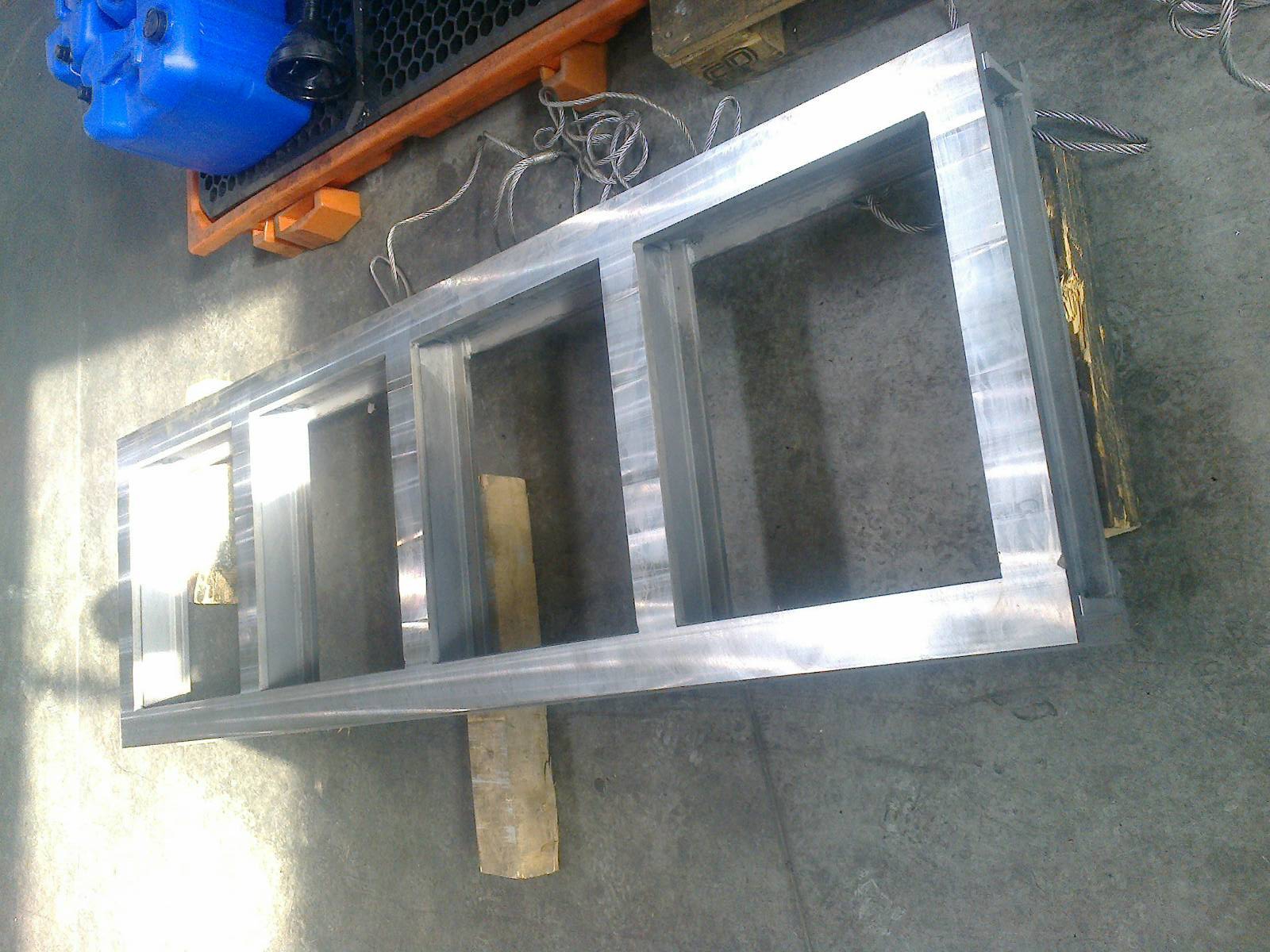

Post napisał: wiktorelblag » 14 maja 2014, 21:55
Coś drgnęło w temacie.
Rama już ma kąty proste i splanowany stół.
Czekam jeszcze na wykonanie baz pod szyny i wiercenie

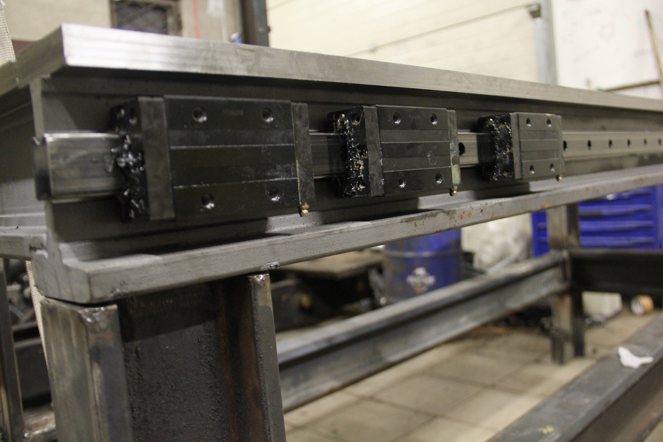

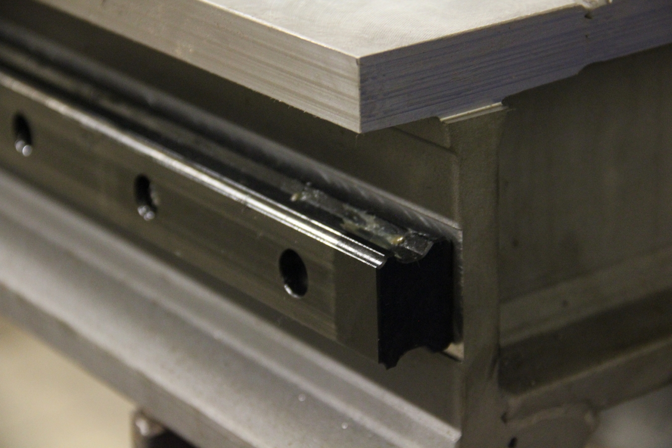

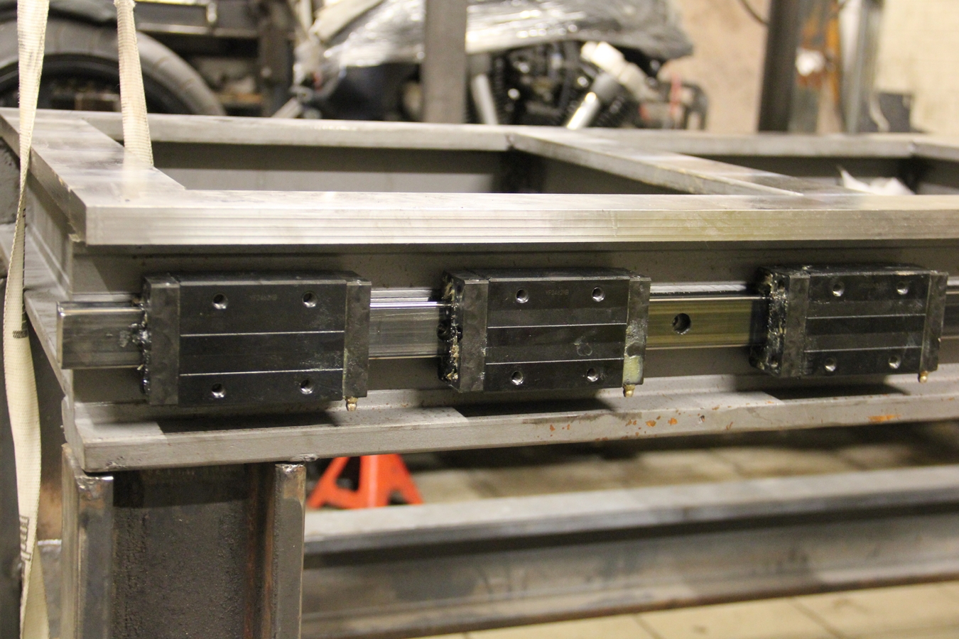

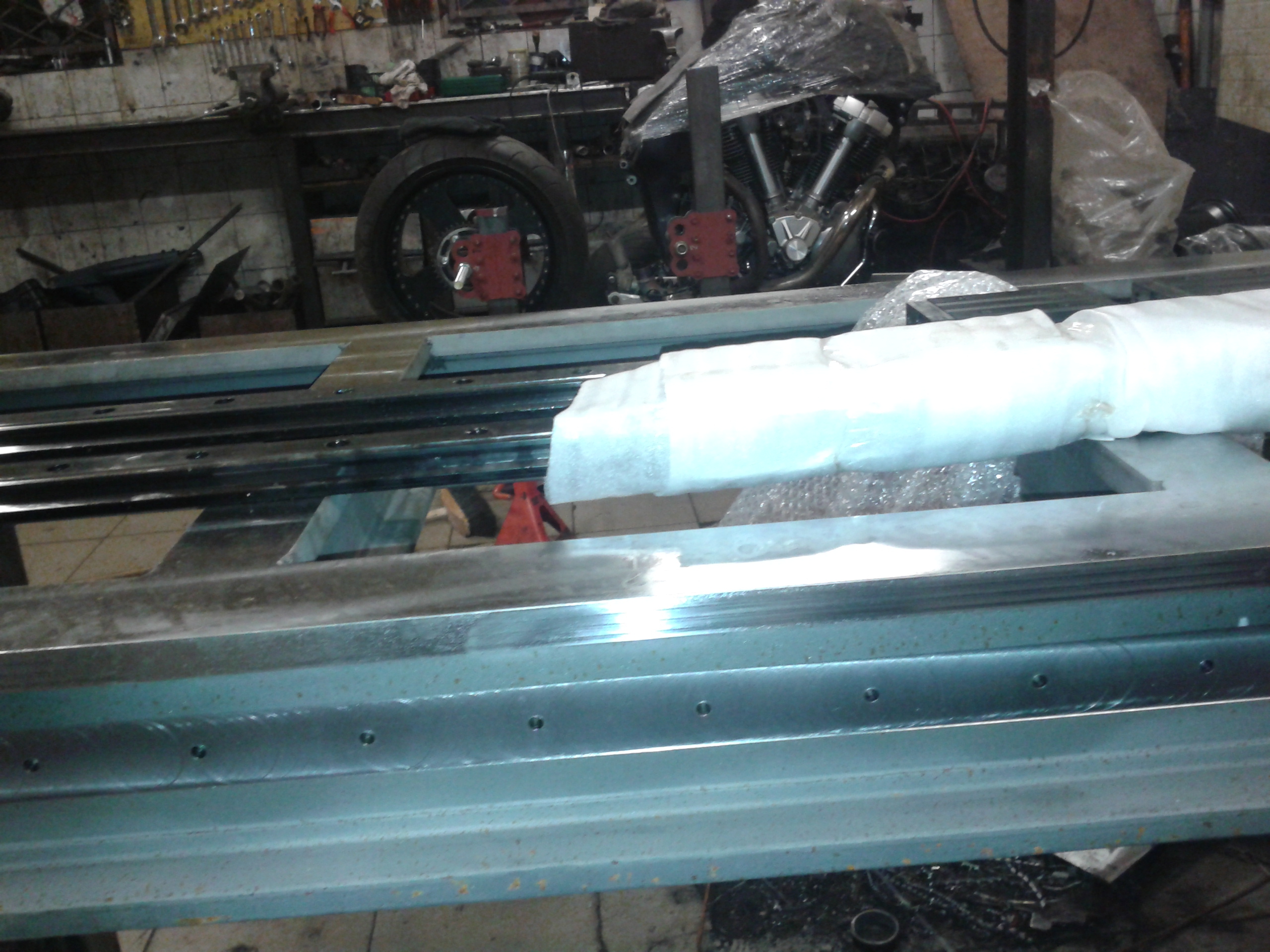

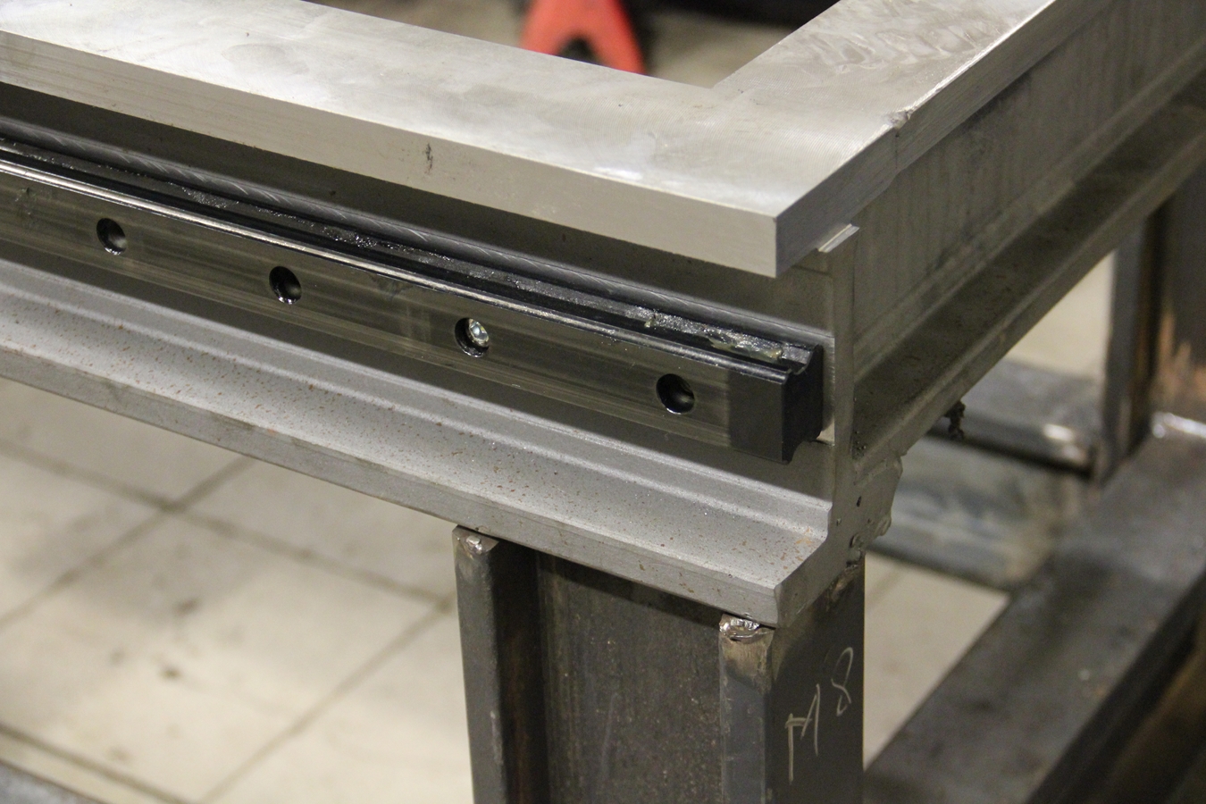

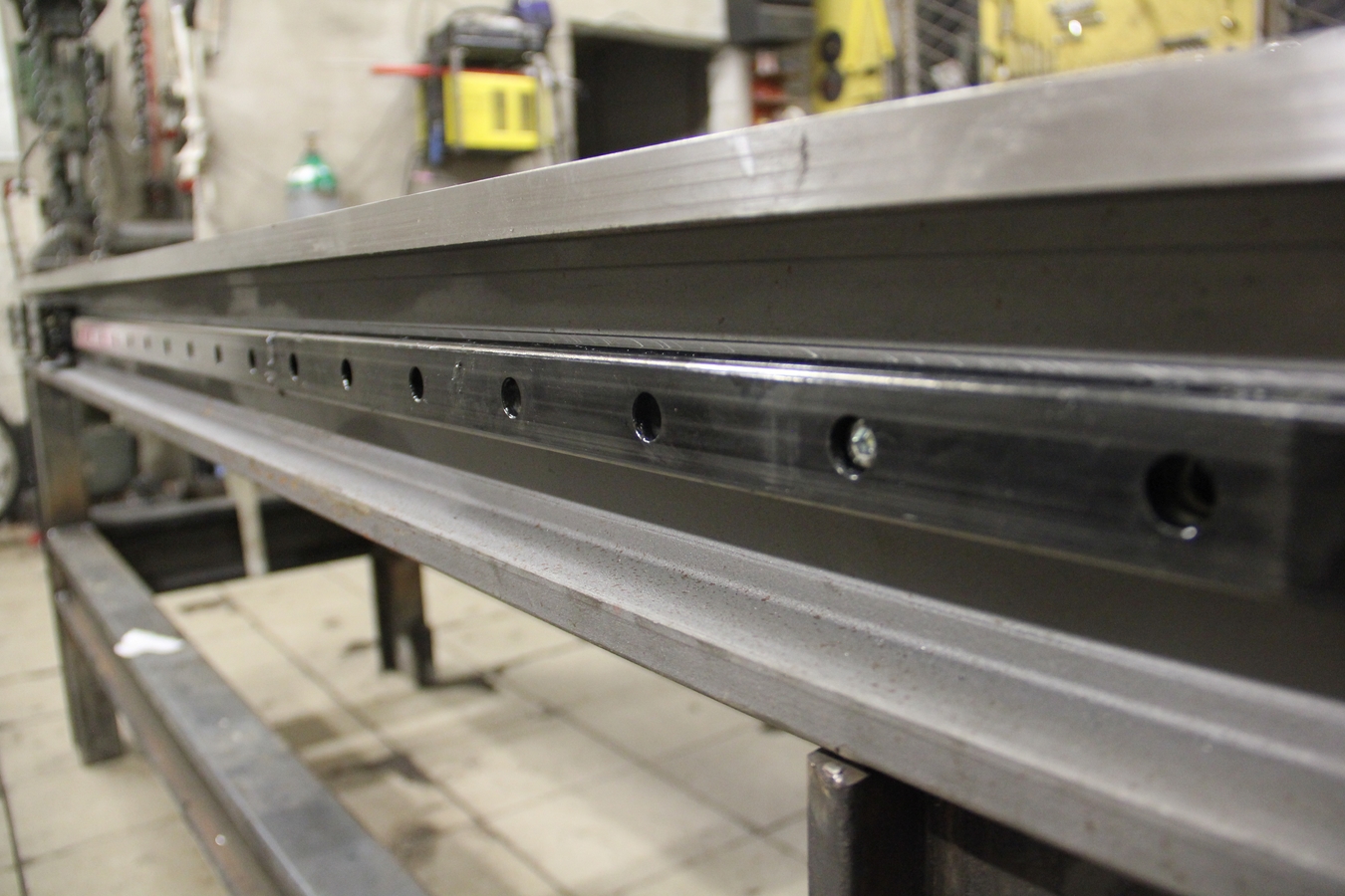

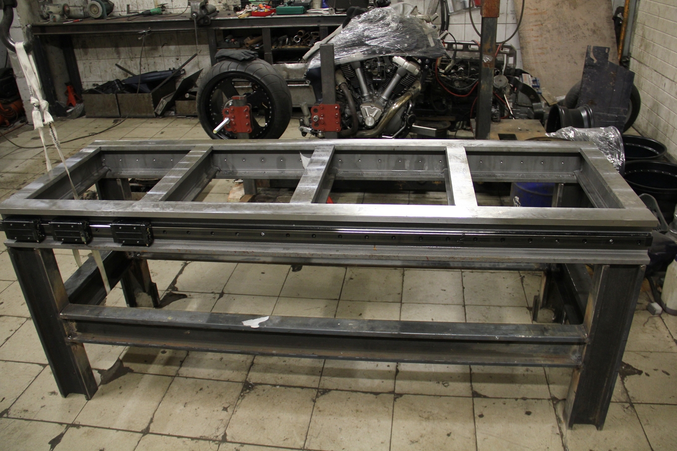

Post napisał: wiktorelblag » 16 maja 2014, 17:59
Dziś wróciła !!
ObrazekObrazek
[ Dodano: 2014-05-16, 21:53 ]
50 gwintów M8 z ręki i już można listwy przymiarkować
No i w końcu zabrałem lustrzankę do warsztatu
ObrazekObrazek
ObrazekObrazek
ObrazekObrazek
Ostatnio zmieniony 17 maja 2014, 08:25 przez wiktorelblag, łącznie zmieniany 1 raz.

#116
Post napisał: qrba » 16 maja 2014, 23:25
nie to ze sie czepiam ale chyba masz troche za małą krawedź oporową szyny
powinna być- jeśli mnie pamięć nie myli 4-6mm
Posty w temacie: 13
Posty: 17282
#117
Post napisał: kamar » 17 maja 2014, 05:23
Ja tam oporu nie widzę :) Jeśli nie ma pewności, że opór jest idealny to lepiej bez.

#118
Post napisał: wiktorelblag » 17 maja 2014, 07:50
Nie ma oporu na listwach.
Jedyne co jest pod nimi to bazowana powierzchnia
Pytanie dotyczące śrub mocujących listwy.
Czy muszą być nierdzewne, czy wystarczą ocynkowane??

#119
Post napisał: grzes_rupinski1 » 17 maja 2014, 09:30
Na pewno nie ze stali AISI304

#120
Post napisał: wiktorelblag » 18 maja 2014, 19:15
Czy rozstaw prowadnic na szerokości 260mm w osiach dla Y będzie w sam raz??
Zakładam wykonanie belki Y z trzech dwuteowników kładzionych jeden na drugim.
Lub z sześciu dokładając kolejne trzy z tyłu
W pierwszej opcji miałbym wymiary
Wysokość 390 Szerkość 75
W drugiej opcji
Wysokość 390 Szerokość 150
Muszę dodać że dwuteowniki to dalej maszty od sztaplarek
