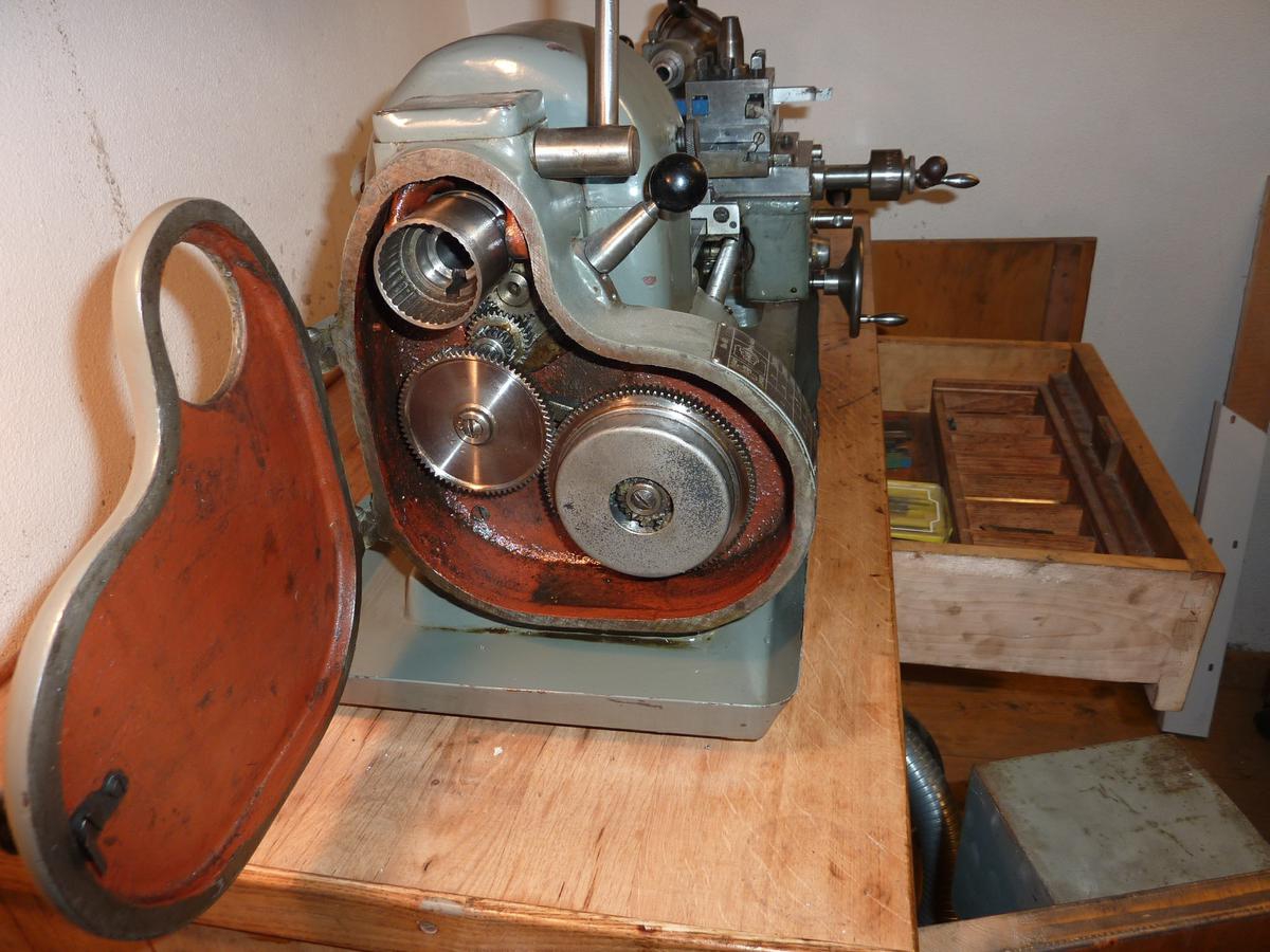

Piłką włosową laserową wycinałem te klocki, idzie jak burza szczególnie w stali 12mm
Co do ściągacza to mam gdzieś rys tech, oryginału, ja zrobiłem naprędce bo potrzebowałem do pracy. Działa dobrze ale zauważyłem 2 ciekawostki.
Po pierwsze były dwa rozwiązania, orign w nowszych wersjach by nie odkręcały się ściągacze lub ta kalamitka, z tym że to nie kalamitka a kuleczka na sprężynce i budowa pierścienia na wrzecionie była też inna, był tam wielotryb i kulka była blokadą. Rozwiązanie chyba stare bo widziałem tylko raz taką mn'kę.
(zauważcie też brak cosia do zmiany posów/gwinty na trybie planetarnym, nie wiem jak się w tym modelu to robiło, może ten wpust na klin gra tu rolę?)
Z ciekawostek, to mój ściągacz zrobiłem z pręta chyba 10mm i w ten ściągacz z kalamitką wszedł bez problemu z lekkim luzem a w ściągacz z oringiem nie chciał wejść w ogóle.
