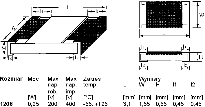

R3 (10k, 1/4W) we ENABLE-5V - węglowy
opis oporników R3,R4,R5,R6,R7,R11,R17,R18
SMD1206 10K REZYSTOR SMD 1206 10K 5%
o kształcie:
pozostałe rezystory wyglądają podobnie... wyjatkiem są: R1, R2

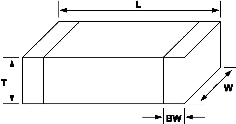

opis kondensatora C2,C3,C7,C8,C9,C19,C20
KONDENSATOR CERAMICZNY SMD 100nF 1206 50V
CSMD100N1206X 100nF 50V 1206 X7R 10%
1206 L=3,2 ± 0,2 W=1,6 ± 0,2 T=1,6 ± 0,2 BW=0,5+0,2/-0,3
ten opis dotyczy również innych kondensatorów smd 1206
w EAGLu C-EUC1206

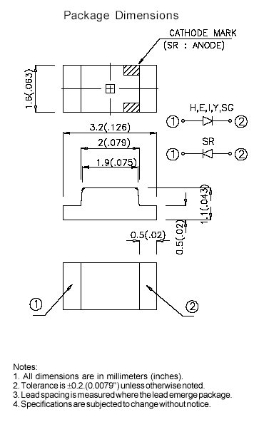

LED
np. taka...
a dokładniej KPT-3216SGD DIODA LED SMD W OBUDOWIE 1206 ZIELONA WYS 0,75MM
KP-3216SGD: materiał:GaP, fala 568nm, Green Difusesd, @20mA, kąt=120
rozmiar:
ciekawostka... sposób lutowania:
EAGLE: LEDSMT1206...
