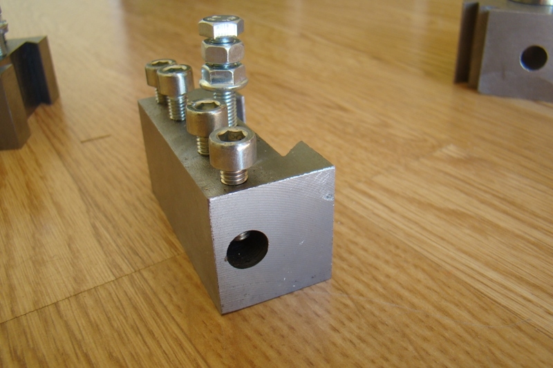

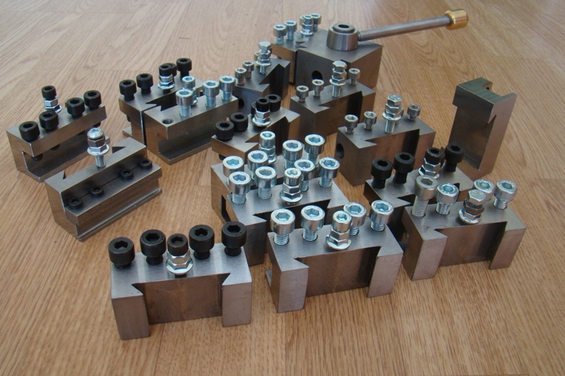

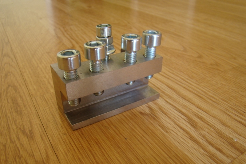

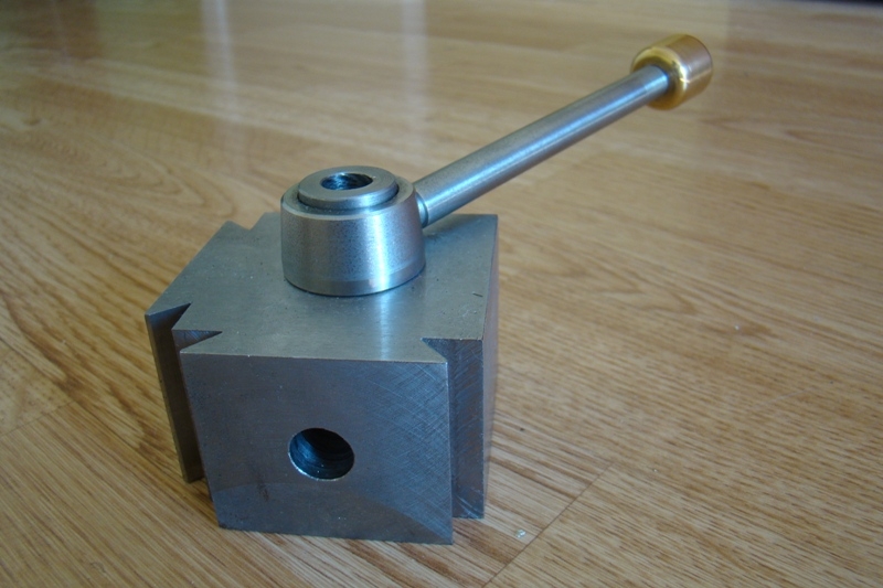

jaoperator
Posty w temacie: 50
Posty: 102
Rejestracja: 08 lis 2009, 15:20
Lokalizacja: kraków
#197
Post napisał: jaoperator » 28 sty 2014, 17:38
Fidel24 pisze:Witam, a czy Kolega może pochwalić się zdjęciem zestawu? Osobiście interesuje mnie imak na noże 16 mm bo takie przewidziano do TUS 25, nóż 20 mm do oryginalnego imaka wchodzi bez problemu ale jest powyżej osi toczenia. Ale z tego co widzę konstrukcja imaka pozwala chyba obniżyć oprawkę z nożem praktycznie do poziomu sanek poprzecznych, wtedy nóż 20 mm byłby w osi, pytanie tylko czy do Tuski 20 mm to nie za dużo?
Jeśli oś wrzeciona do szufladki również masz na tej samej wysokości to nie ma problemu z kostkami na noże 20 mm , jest tam sporo miejsca . Jaskółka w moim imaku faktycznie wystaje poza obrys szufladki więc w razie potrzeby kostkami można zjeżdżać poniżej.
Panowie od większych imaków przepraszam ale " wiszę " z obietnicami zrobienia całkiem maleńkich imaków o podstawie 50x50 ( tokarki TSA itp) właśnie kończę je wdrażać i to jest priorytet Jak tylko ogarnę ten temat to wezmę sie za wasze , juz wstępnie wszystko sobie rozrysowałem i nie powinno być żle
Jeszcze na życzenie kilka fotek zestawu do LD 550
