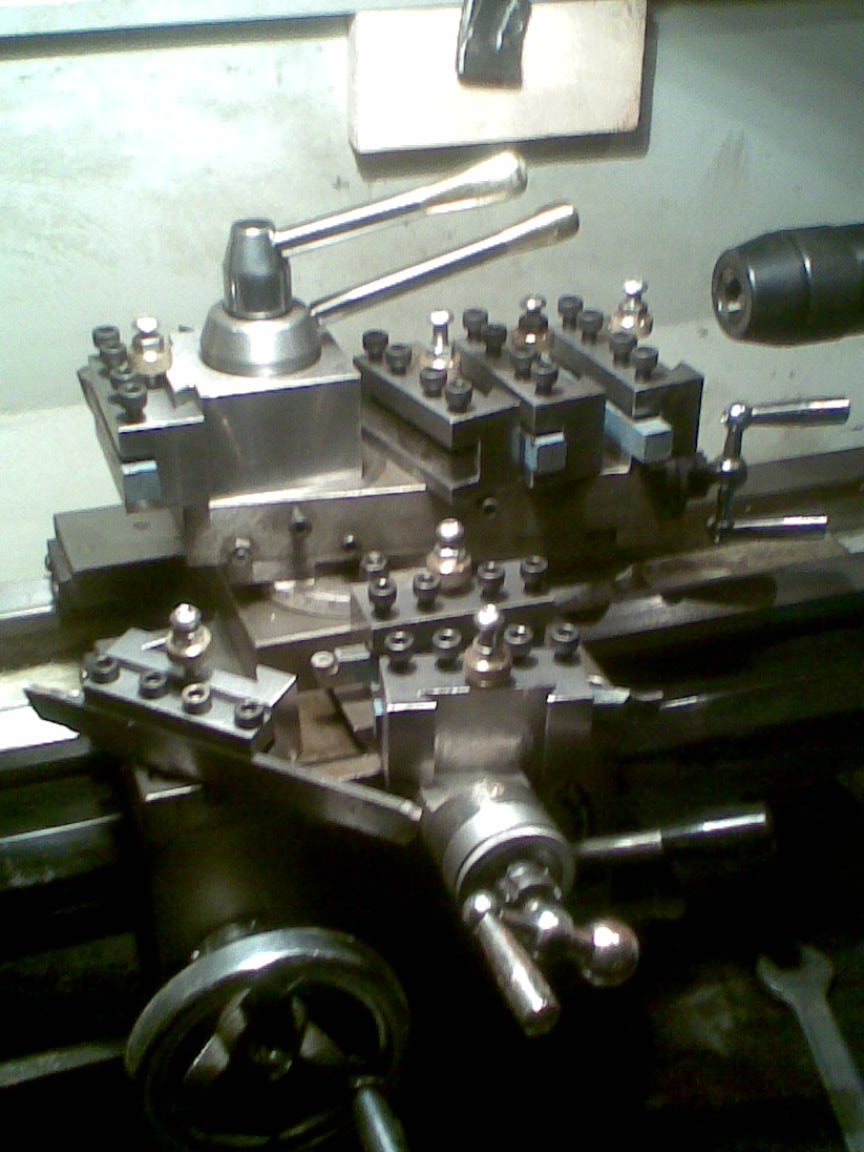

Post napisał: RomanJ4 » 28 sty 2014, 21:20
mheli pisze:powinna być zbliżona wymiarami do imaka który był dotychczas zamontowany w maszynie
na co komu takiej wielkości baza(+ jaskółki)?
Zamiast tych mniejszych imaków montuje się podobnej wielkości bazy szybkomocujące by wykorzystać gotową oś, często spójną z szufladką, by nie przerabiać oryginalnego zamocowania jak ja wyżej. Na oryginalnym mocowaniu wyszłoby mniej więcej tak, wiec zjazd poniżej szufladki byłby niemożliwy. Jednocześnie widać różnicę proporcji przy podobnej funkcjonalności

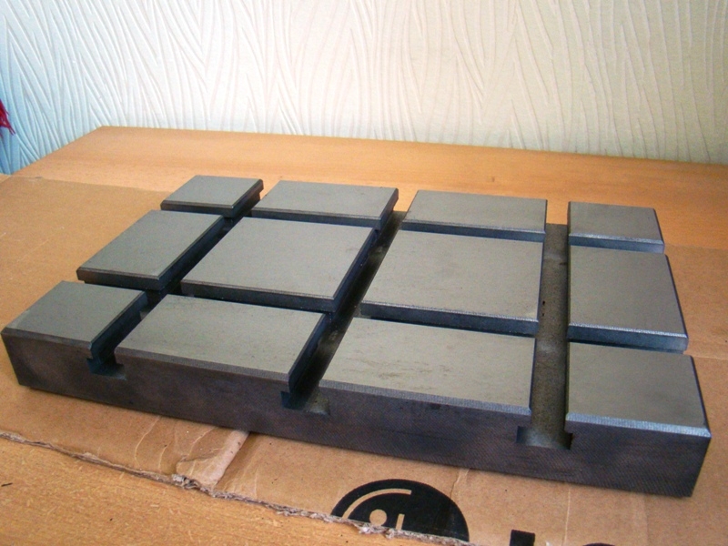

Post napisał: MlKl » 28 sty 2014, 22:45
Tu nie ma żadnych nerwów - po prostu nie lubię jak ogon usiłuje merdać psem :)
jaoperator nie robił jeszcze imaka do tej konkretnej tokarki, ani w ogóle imaka tej wielkości. Nie ogranicza go nic poza twoją wolą. Jak dla mnie, to wywalałbym szufladkę, zamiast niej na płycie posuwu dałbym stolik teowy albo powierconą i pogwintowaną rzędami płytę stalową i dopiero od tej podstawy liczył imak. Ale tam masz nie za dużo prześwitu nad suportem, więc może i przy okazji warto by było podnieść wrzeciennik i konik. Niezależnie od opcji, jaką wybierzesz, to ty masz podać wartości wymiarów, jakie ma mieć imak - ty je możesz pomierzyć.

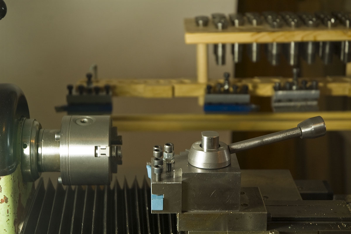

Post napisał: jaoperator » 29 sty 2014, 00:55
MlKl, ma sporo racji . Często chłopaki mają jakieś swoje koncepcje i pod nie robię imak Ja podchodzę do tego tak na chłopski rozum :) Skoro blasterpl, twoja szufladka ma szerokość 110 mm więc ja dołożę do tego po 12 mm na jaskółkę tak zeby wystawała poza obrys sanek . Wstępnie założyłem że imak do twojej tokarki będzie miał 122 x 122 x 52 mm . Co do wysokości to jeszcze bym się z Tobą skontaktował , bo może udało by sie tak to zrobić żebyś nie musiał wymieniać oryginalnej śruby która mocuje imak na dłuższą . Jeśli chodzi o kostki narzędziowe to wymiarowo będą miały ok 110x42x35 . Jest jeszcze kwestia otworu pod mimośród , ponieważ nie znam średnicy śruby , nie wiem jak wielki będę robił . Nie powiedziałeś też , jakie noże chcesz mocować w kostkach narzędziowych , a to również ważna informacja . Tak wiec kolego blasterpl, jak już konkretnie będziesz zdecydowany i ja znajdę trochę czasu , to dogadamy te szczegóły i wszystko będzie tak jak ma być

Post napisał: blasterpl » 29 sty 2014, 09:12
MlKl pisze: Jak dla mnie, to wywalałbym szufladkę, zamiast niej na płycie posuwu dałbym stolik teowy albo powierconą i pogwintowaną rzędami płytę stalową i dopiero od tej podstawy liczył imak. Ale tam masz nie za dużo prześwitu nad suportem, więc może i przy okazji warto by było podnieść wrzeciennik i konik.
Jasnowidz jakiś czy co :razz: szukam cały czas płyty na złomie która zastąpi szufladę,o podnoszeniu wrzeciennika tez myślę(bo prześwit nieco mały) ale to dopiero jak zakończę przeróbkę na CNC

Post napisał: dawd » 29 sty 2014, 22:52
Witam , wreszcie zostałem szczęśliwym posiadaczem imaka! Powiem szczerze bez wazeliny, super sprawa! jest dużo sztywniej podczas pracy nie wspominając o wygodzie . Dzięki Jaoperator

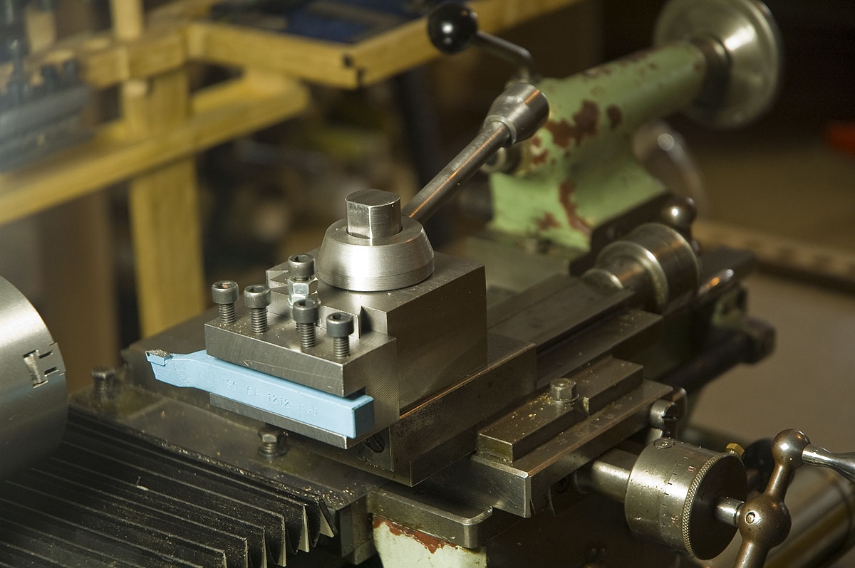

Post napisał: GrafRamolo » 01 lut 2014, 01:14
Dostałem, jestem szczęśliwy, po zamocowaniu okazało się, że u mnie kostki mieszczą noże od 6mm do 12mm, ideał.
Przekazałem mikro uwagi wykonawcy ale ogólne wrażenie bardzo dobre. Polecam, do tos mn 80 z czystym sercem.
Po małych zmianach nie musiałem przerabiać oryginalenej śruby.
Zmian w sztywności nie zauważyłem poza faktem że wcześniej max to był nóz 10x10 a teraz 12x12 co do tej tokarki jest po prostu idealnie.

Post napisał: RomanJ4 » 01 lut 2014, 08:23
Jakby podciął jeszcze gniazdo kostki u góry (i z boku) to i 16x16 by się zmieścił, na moje oko spokojnie by wydało bez zagrożenia dla gwintów śrub. No, ale jest jak jest, i na pewno jeszcze niejedną zaletę takiego imaka kolega odkryje "w praniu"..
Witamy w klubie... :grin: A wystarczy obciąć kawałeczek nieduży jak widzę szufladki, i kostka zejdzie poniżej jej płaszczyzny.
