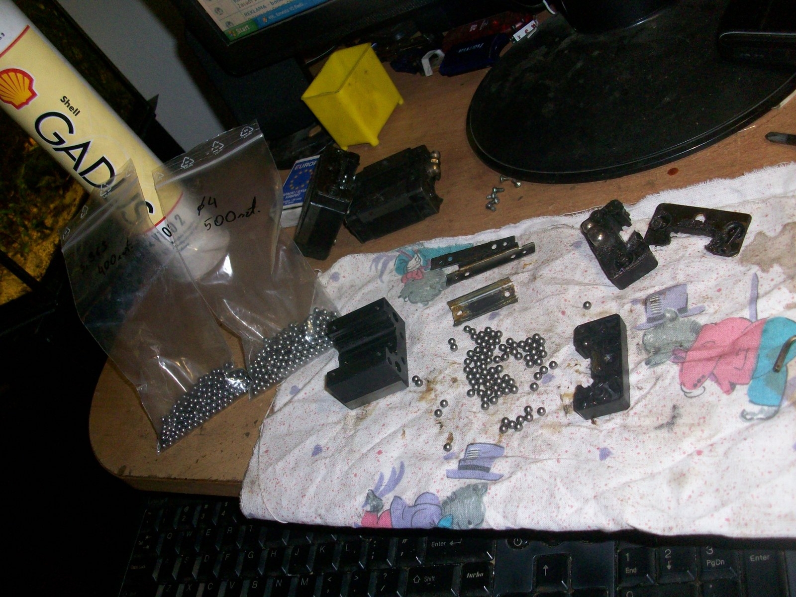

Szyny mają długość 1300mm i są w dobrej kondycji. Wózki już trochę mniej. Kulki się zużyły i wózki latają jak chcą i mają luzy. Przesuwają się praktycznie bez oporów. Trza by coś z tym zrobić bo tak jak teraz to się nadają co najwyżej do przesuwania osłon a nie do frezowania.
Wpadłem na pomysł żeby je rozebrać i pomierzyć kulki i zamówić nowe. A nóż się poprawi.
Skonsultowałem moje spostrzeżenia z kolega Dudi1203 i doszliśmy do wniosku żeby kupić na próbę oryginalne i rozmiar większe i pokombinować trochę z nimi.
Kupiłem po 100 sztuk kulek w rozmiarze 3.969 i 4.000 mm.
Oryginalnie siedzą tam właśnie 3.969 które to zużyły się do wymiaru około 3.955.
Po założeniu wszystkich nowych kulek 3.969 wózki pracowały jak nowe bez żadnych luzów i z delikatnym oporem. Dudi mówi-zakładaj w dolny obieg 4mm. Tak też zrobiliśmy i wózek dało się wcisnąć na szynę i przesuwa się ze sporym oporem ale nadal gładko i bez zacięć. W ten oto sposób zrobimy sobie wózki z napięciem wstępnym.
Wózek SR25V ma w sumie 4 obiegi kulek, w każdym obiegu są 24 kuleczki, razem daje nam to 96 kulek na krótki wózek.

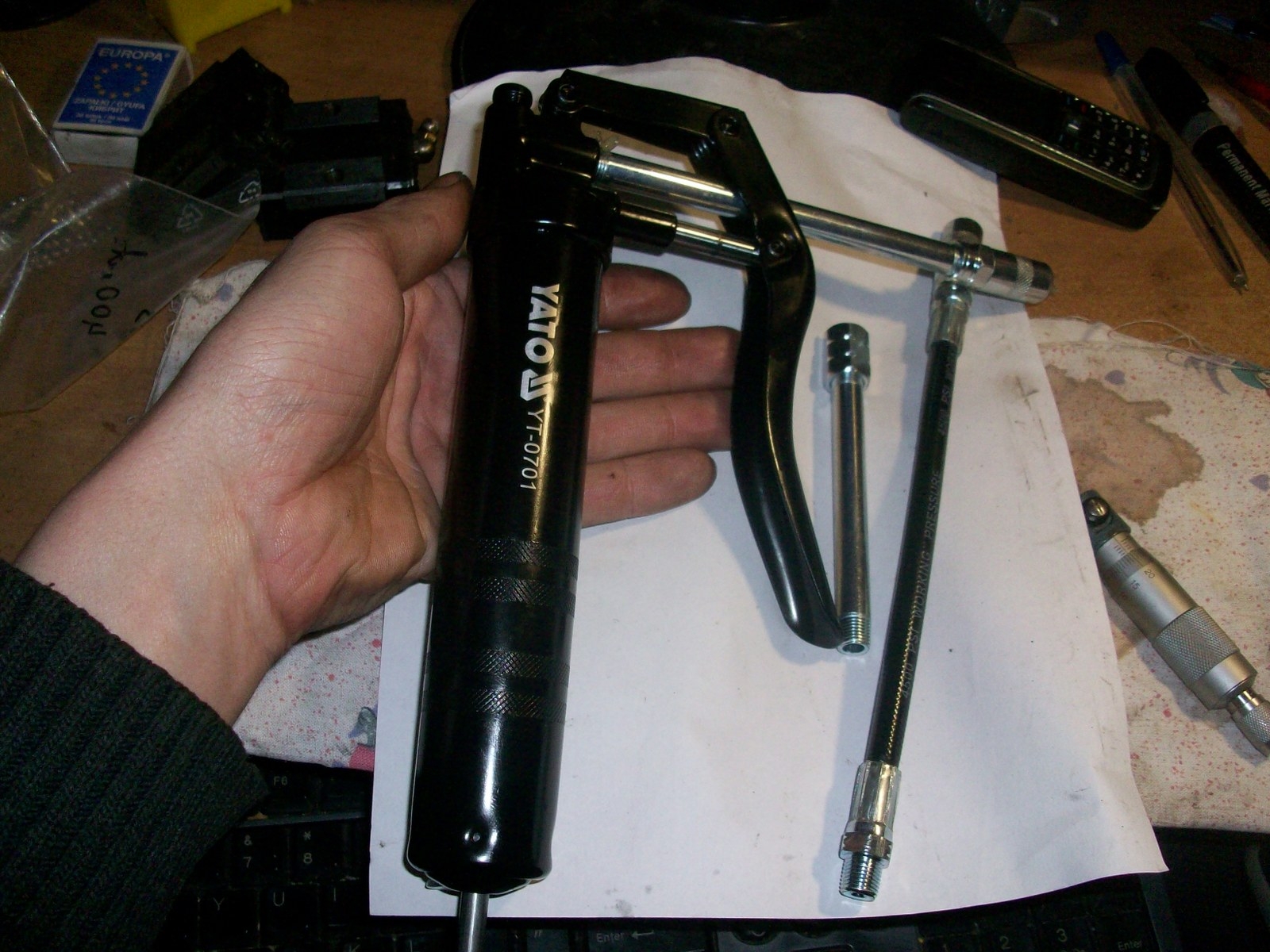

Koszt kulek to 9 groszy za wymiar 3.969 i 21 groszy za 4.000. Wziąłem po 500 sztuk i już tak wesoło przy kasie nie było. Ponad 150 zł za same kuleczki. Kupiłem też smar polecany tu na forum Shell Gadus S2 v100 2 i bardzo fajną małą smarowniczkę Yato YT-0701

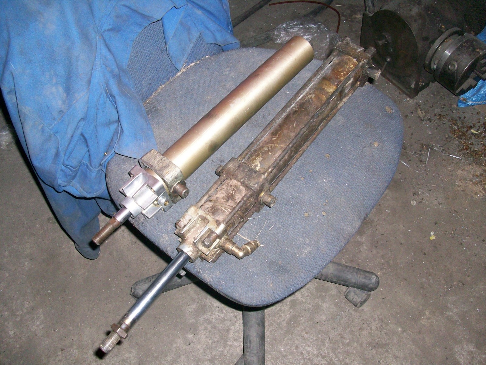

P.S. Wyskoczyłem dzisiaj z braciakiem na złomowisko w poszukiwaniu kawałka blachy. Ustrzeliłem sobie 2 siłowniki pneumatyczne. Z wierzchu strasznie zapyziałe ale dały się ruszyć więc postanowiłem je przygarnąć. Złomiarz mnie skasował na 30 zł za oba (Uuuuu Panie, to je amelinium, to po 3 złote bedzie
), nie chciało mi się z nim wykłócać że tam są szpilki stalowe i laga jest z pełnej stali. Zapłaciłem i w domu rozmroziłem i wyczyściłem jednego. Pod tą warstwa syfu pokazało się ładne anodowane na złoto aluminium. W środku też czysto i ładnie wyglądało. Jedno powinno dobrze działać. To drugie coś się przycina ja się je złoży, jutro rozbiorę i zobaczę co tam w środku słychać. Także przeciwwaga do Z już jest

Cieszę się ,że przydało się drążenie tematuAlvar4 pisze:Kupiłem też smar polecany tu na forum Shell Gadus S2 v100 2 i bardzo fajną małą smarowniczkę Yato YT-0701
Cała tuba smaru wchodzi do tej smarownicy?
Końcówka smarująca mieści się między szynę a element przykręcony do wózka?

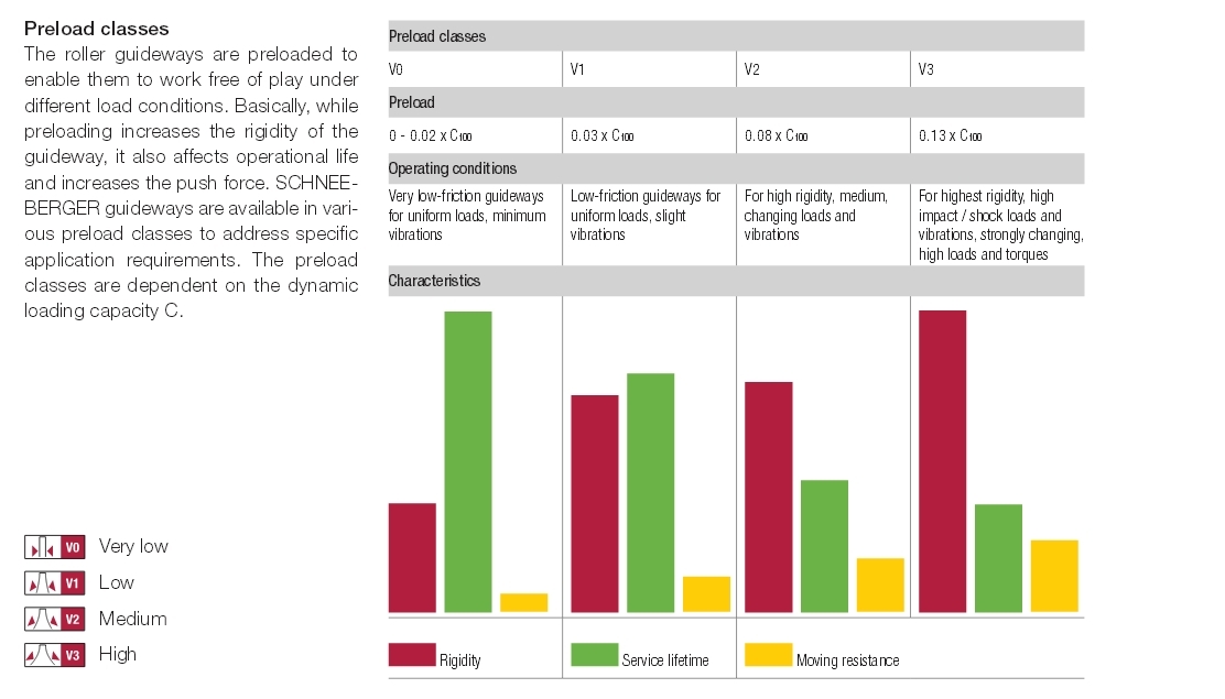

Trwałość spadnie, kultura pracy maszyny znacznie sie poprawi z uwagi na większą sztywność. Ja mam ogromną ochote zrobić taki manewr u siebie, ale zanim rozbiore frezarke zrobie to na innych szynach i potestuje. Troche sie ostatnio zagłebilem w ten temat i na podstawie oporu jaki stawia wozek da sie policzyc jego naprezenie, zeby uzyskac jakies odniesienie do wozkow fabrycznie naprężonych.

Skoro już została poruszona kwestia naprężenia wózków to pozwolę sobie wstawić
screena z wykresem który ładnie obrazujący jak zmieniają się parametry wózków w zależności od naprężenia wstępnego. Niestety nie jestem pewien, czy obowiązuje on
zarówno do prowadnic wałeczkowych i kulowych czy tylko wałeczkowych.

Smarowniczka to taka mała świnka co się w dłoni mieści, tam smaru wchodzi może szklanka, całej tuby nie wciśniesz. Fajna bo mnała i poręczna. Końcówka jest duża taka jak w innych smarownicach. Czy końcówka wlezie między wózek a płytę to nie wiem, wózki leżą nie przykręcone więc nie mam jeszcze doświadczenia.

Co do wymieniania kulek do wózków to trzeba by porównać budowę szyn bo moje są HS-ki i mają inny rozkład bieżni i inna geometrie przenoszonych sił niż wersja HSR. W SR-kach największą siłę przenosi promieniowo od góry na szynę, obciążenia boczne i odrywające zniesie za to sporo mniejsze niż wersja HSR. HSR może przenieść praktycznie równe siły we wszystkich kierunkach.
Większe kulki zapewne lekko odkształcają wózek i po dokręceniu go do równej płaskiej powierzchni może się okazać że napięcie wstępne jeszcze wzrośnie. Jeśli wymieniać kulki na większe to raczej tylko w dolny obieg. Włożenie większych w górny obieg może unieść wózek w górę i okaże się że dolne bieżnie przesuną się w pionie między sobą i kulki zaczną pracować punktowo na krawędziach co skończy się wyoraniem bieżni.
Zbadałem siłę potrzebną aby ruszyć jeden wózek. Potrzeba około 2 kg aby ruszyć dziada z miejsca.
