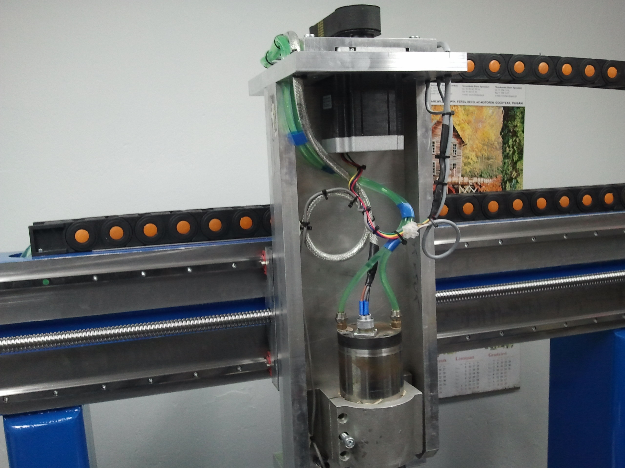

tszatan pisze:Możesz powiedzieć jakiej grubości masz oś "z"?
Oś Z wykonana jest z Alu 20mm.

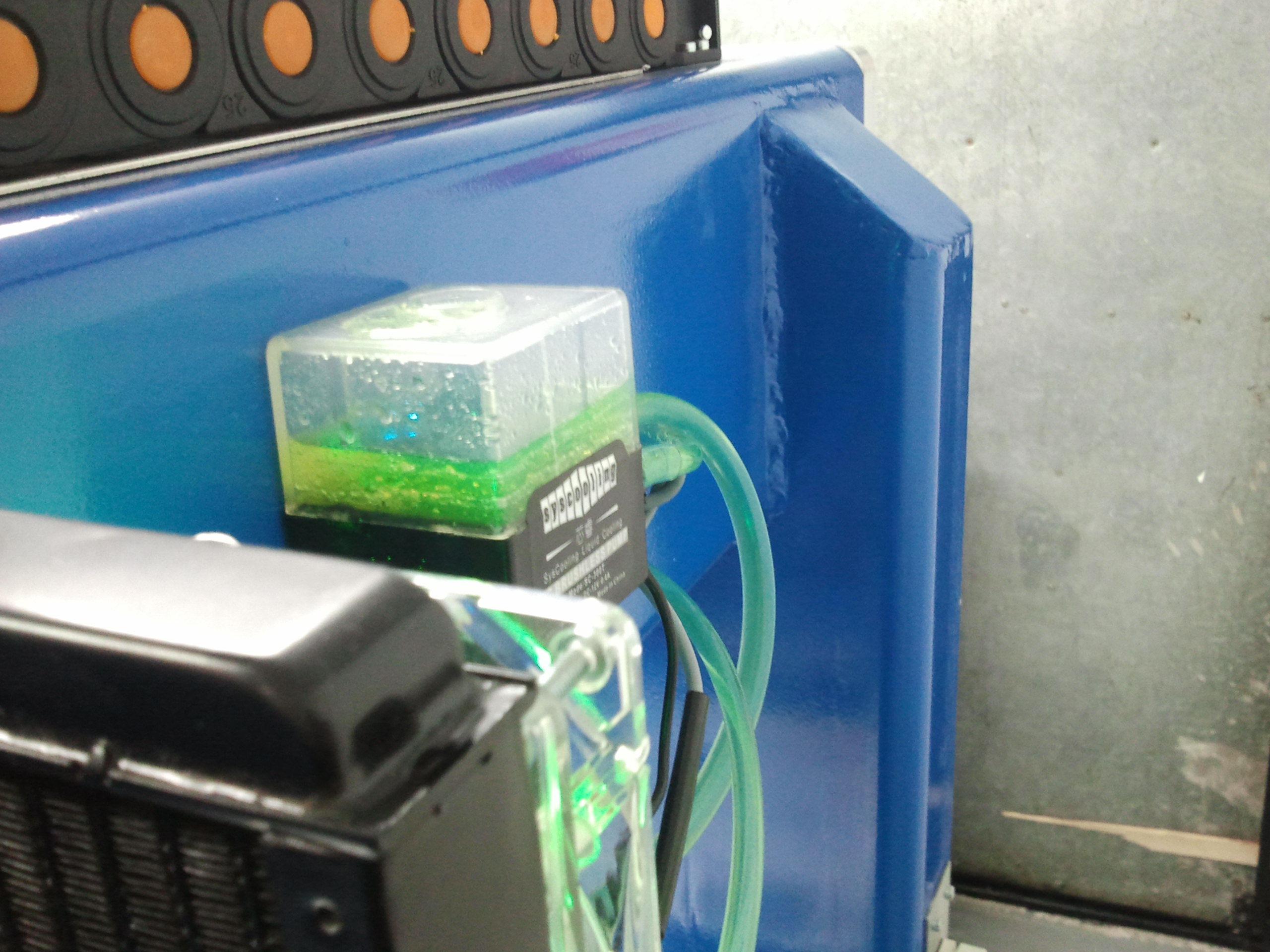

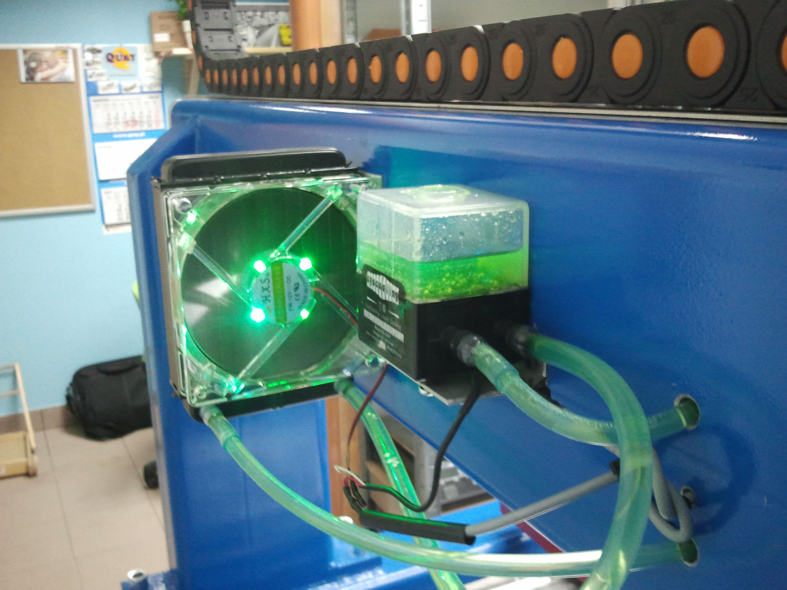

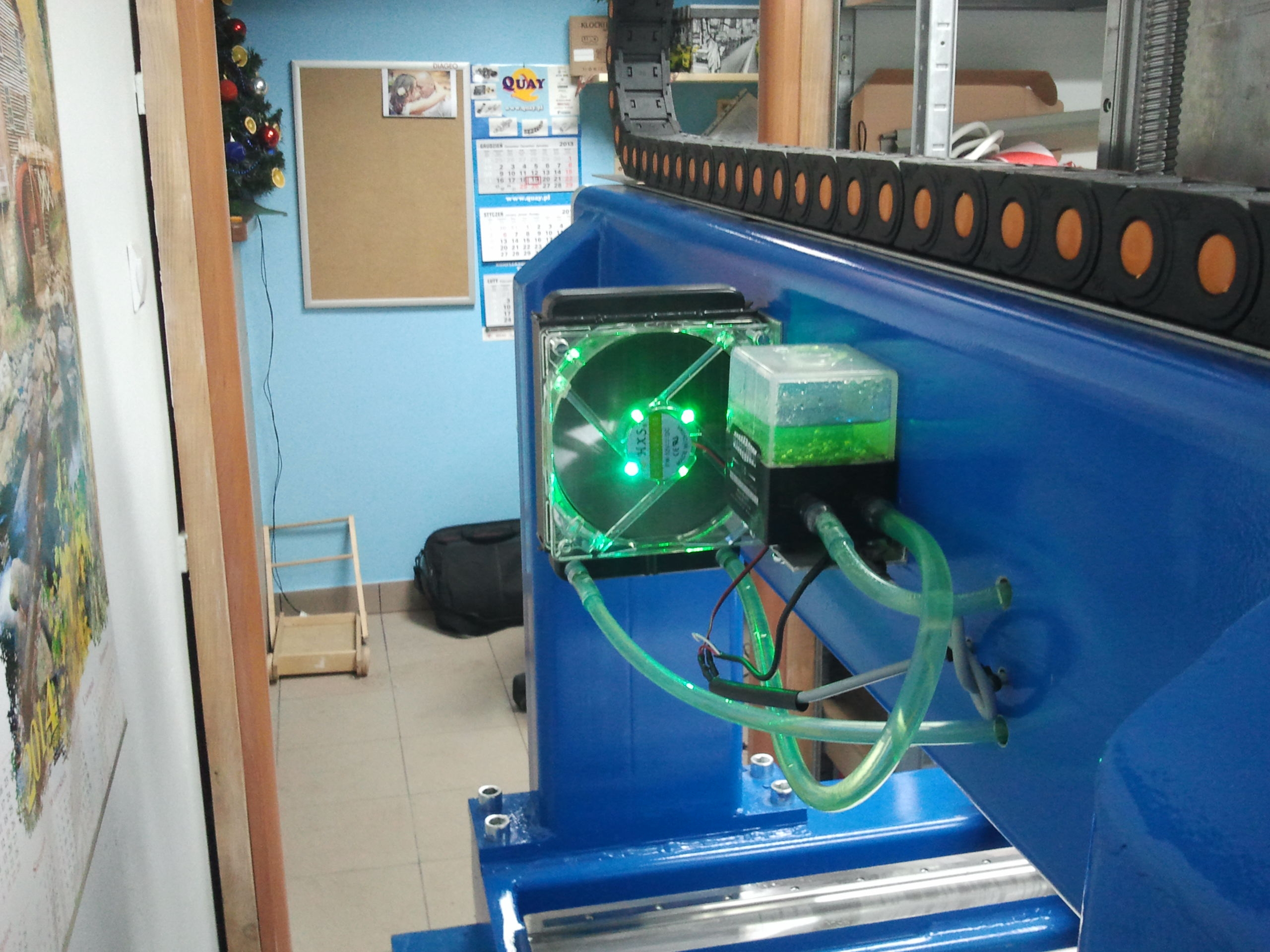

Po świętach trzeba było odetchnąć (czytaj: przewietrzyć się ;-) ). Dziś udało mi się podjechać do kolegi i odkupić ( za śmieszną cenę dobrej flaszki) lekko zmęczone wrzeciono 1,5kw (DO TESTÓW - DOPÓKI NIE PRZYJDZIE Z UK MÓJ 2,2KW).
Dzisiejszy efekt to:
- REGULACJA OBROTÓW POTENCJOMETREM I Z POZIOMU MACH
[youtube][/youtube]
- PODŁĄCZENIE I URUCHOMIENIE UKŁADU CHŁODZENIA DO WRZECIONA
Zielone chłodziwo THERMALTAKE do chłodzenia procesorów. Weszło mi do układu ok 0,5
l chłodziwa. Mam nadzieję, że chłodnica nadąży studzić, ewentualnie zamontuje zbiornik 10L i po krzyku ;-).

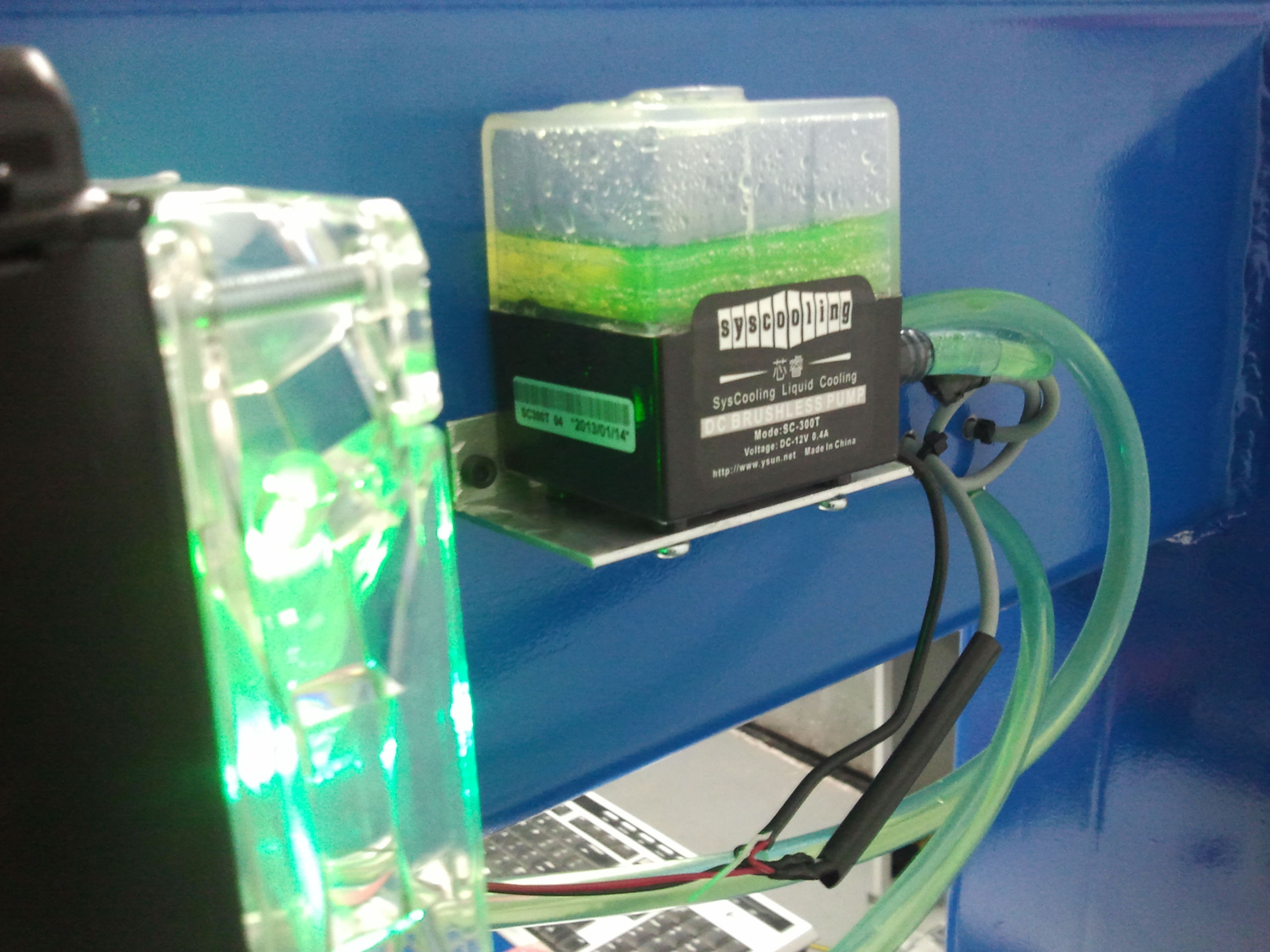

Skrzydlaty pisze:Co to za układ chłodzenia? Gdzie i za ile takie coś można kupić?
Już jakieś wnioski z chłodzenia wrzeciona? Puszczałeś to na powiedzmy godzinę i sprawdzałeś jaka jest potem temperatura płynu w chłodnicy?
Zdjęcia dobre są :mrgreen:
Stołu jeszcze nie ma, więc nie mam jak przetestować przy pracy. Jest to podobno dedykowana pompka do wrzeciona ok. 300l/h, więc wydajna. Pompki fontannowe mają po 1000l/h ale jak się założy wężyk 5mm to pewnie jest już 120l/h. Pompkę i chłodnicę kupiłem w Hong Kongu (ebay.co.uk) na wiosnę jak byłem w UK.
Ceny to ok:
Pompka 15-20GBP
Chłodnica ok 20GBP

witox4 pisze:Pompki fontannowe mają po 1000l/h ale jak się założy wężyk 5mm to pewnie jest już 120l/h.
Dlatego nie chcę fontannowej...
Raz ,że wrzeciono wymaga przepływu 60l/min.
Dwa ,że taka pompka fontannowa mieli zamiast pompować przy takim zmniejszeniu króćca...
A przynajmniej mi tak się wydaje...
