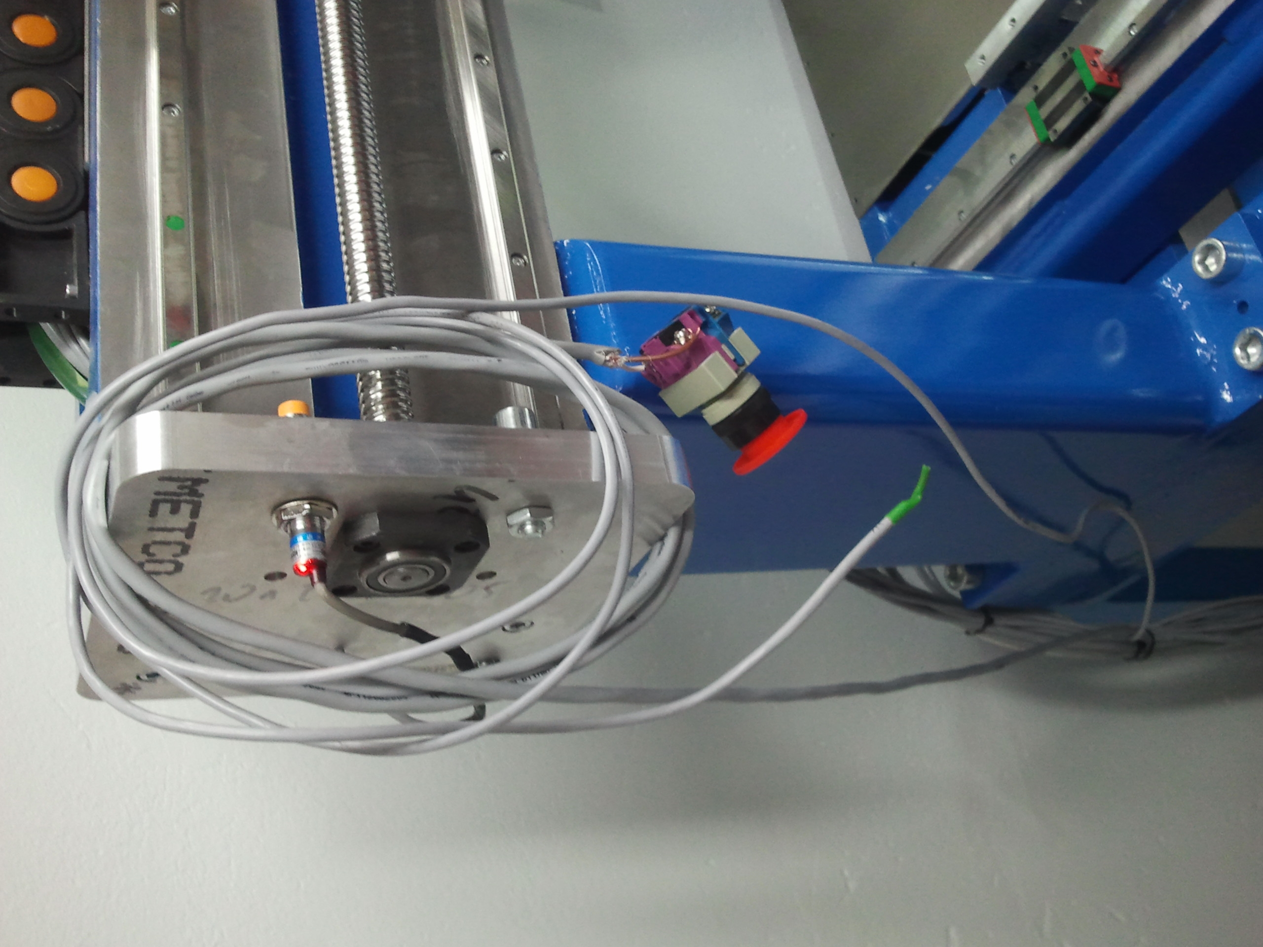

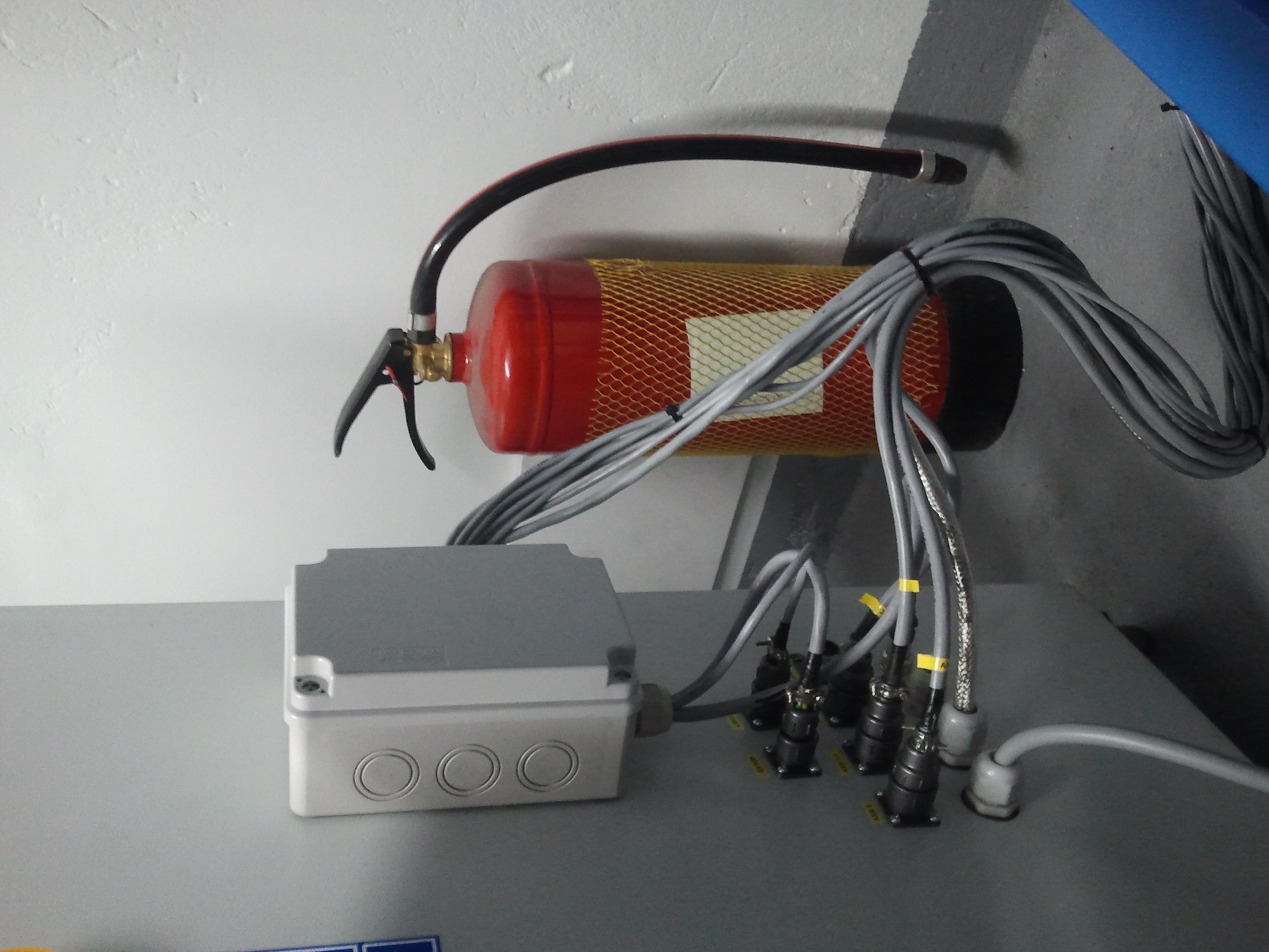

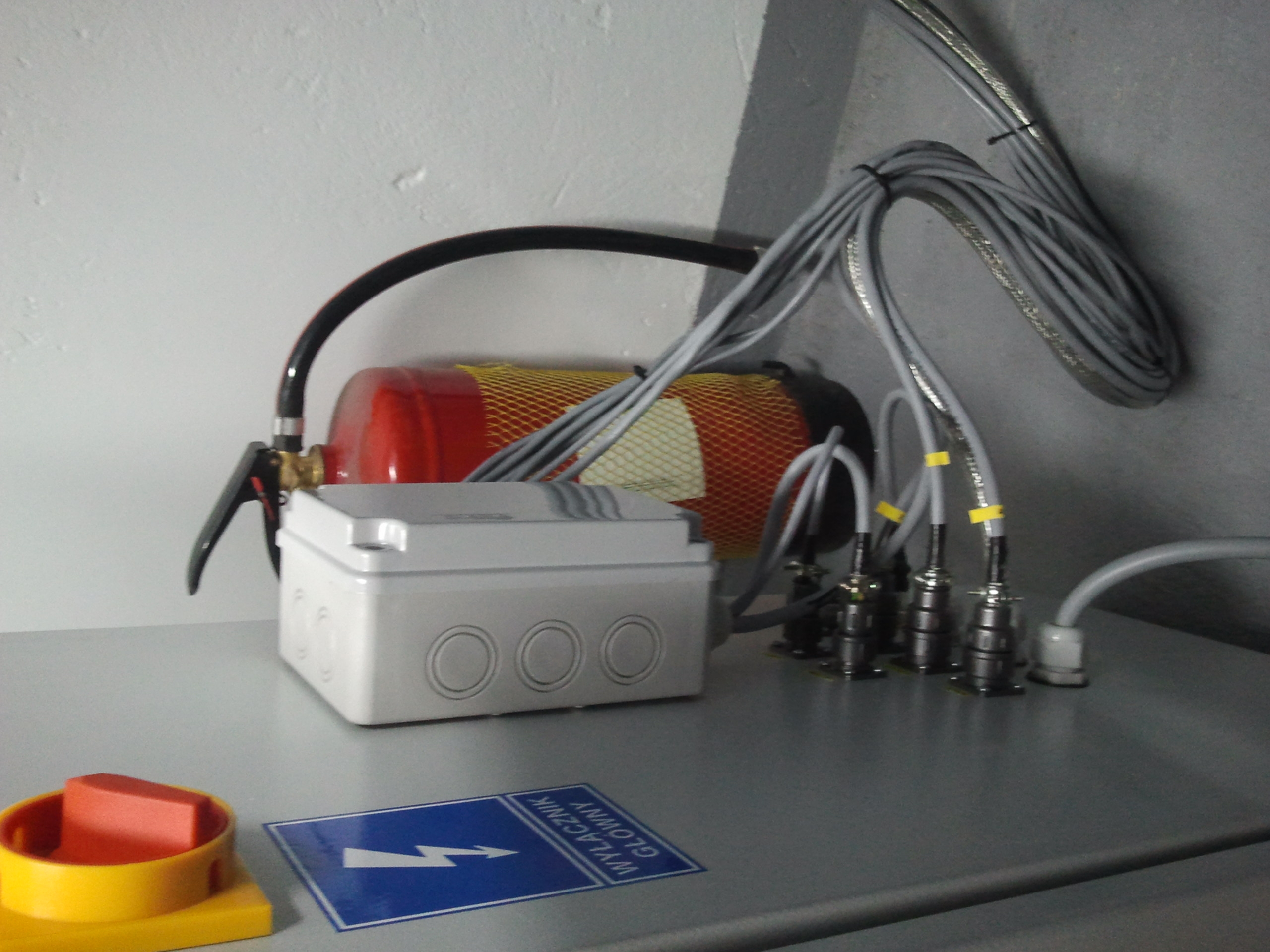

Okres sylwestrowy dość cięzki ;-), ale przed imprezą udało się pęk kabli jakoś ogarnąć. Szukałem peszli przemysłowych, problemem było to że nie wiedziałem finalnie ile kabli i jakich będzie puszczonych. W następnym projekcie wezmę pod uwagę wszystkie problemy jakie miałem do rozwiązania i wyprzedzę. Kable od krańcówek indukcyjnych polutowałem i zamknąłem w skrzynce chermetycznej (żeby zachować porządek i nie sterczało wszystko luzem).
Obrazek Obrazek
Dodatkowo wypuściłem przewody pod:
- czujnik wysokości narzędzia
- przycisk e-stop przenośny ( do zamontowania obok albo na maszynie)
Czysto kosmetycznie zamontowaliśmy podświetlanie led pod osią Z żeby doświetlić detal trochę, na ile się to sprawdzi to zobaczymy, ale wizualnie już wygląda ok.

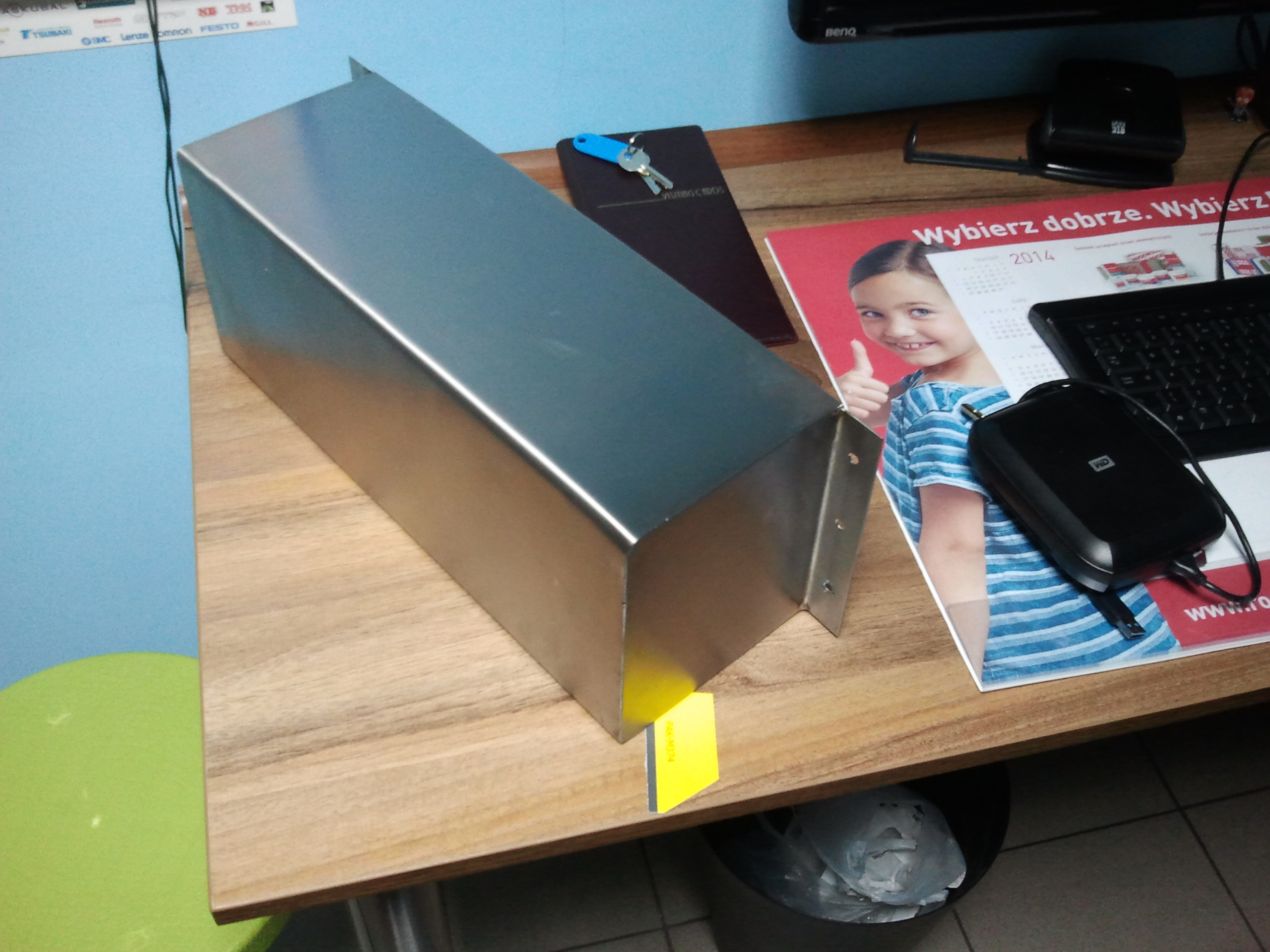

Post napisał: witox4 » 05 sty 2014, 22:57

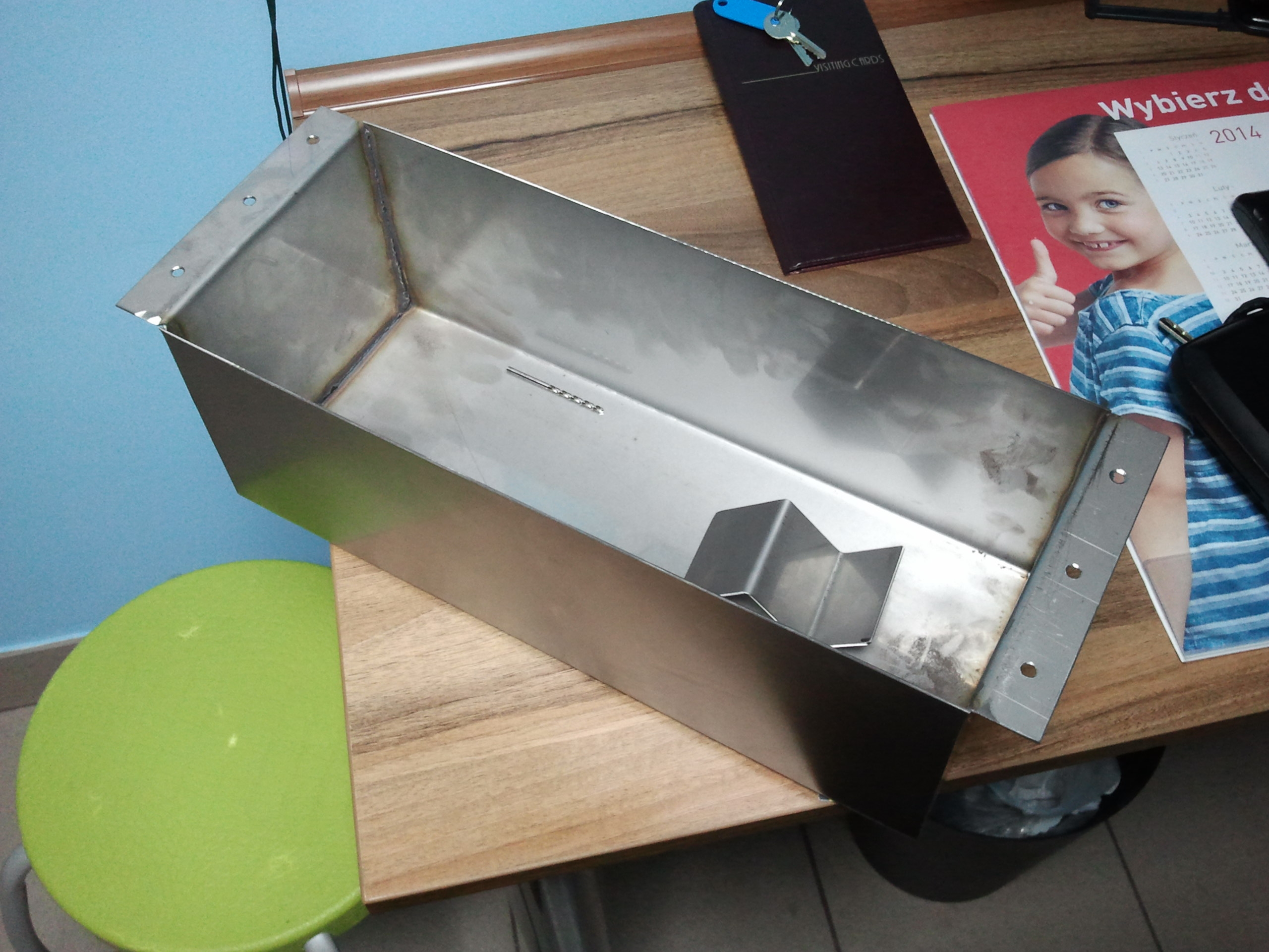

Dziś odebrałem od sąsiada obudowę (osłonę) na układ chłodzenia cieczy. Będzie trzeba tam zadbać i wlot powietrza i jakiś filtr.

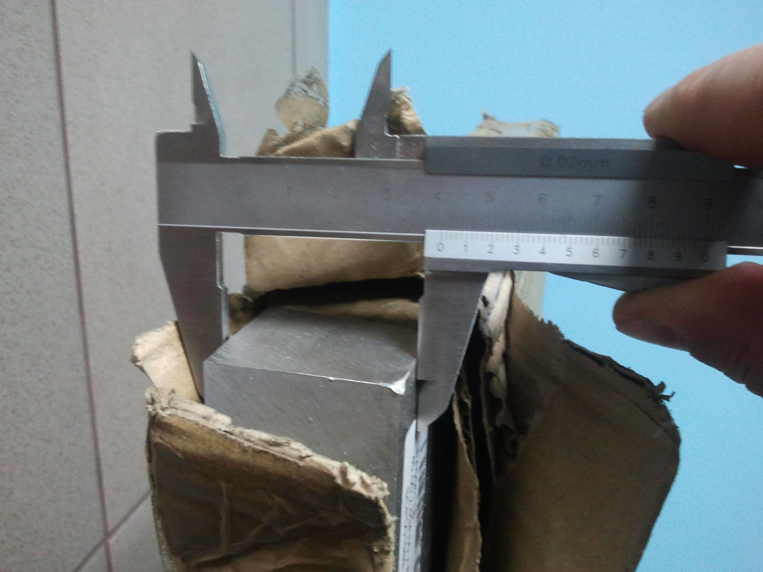

[ Dodano: 2014-01-14, 16:15 ]
Właśnie rozpakowałem paczkę z płytą alu, niestety ktoś ubił narożnik, mam nadzieję że naddatki i planowanie to usuną.
