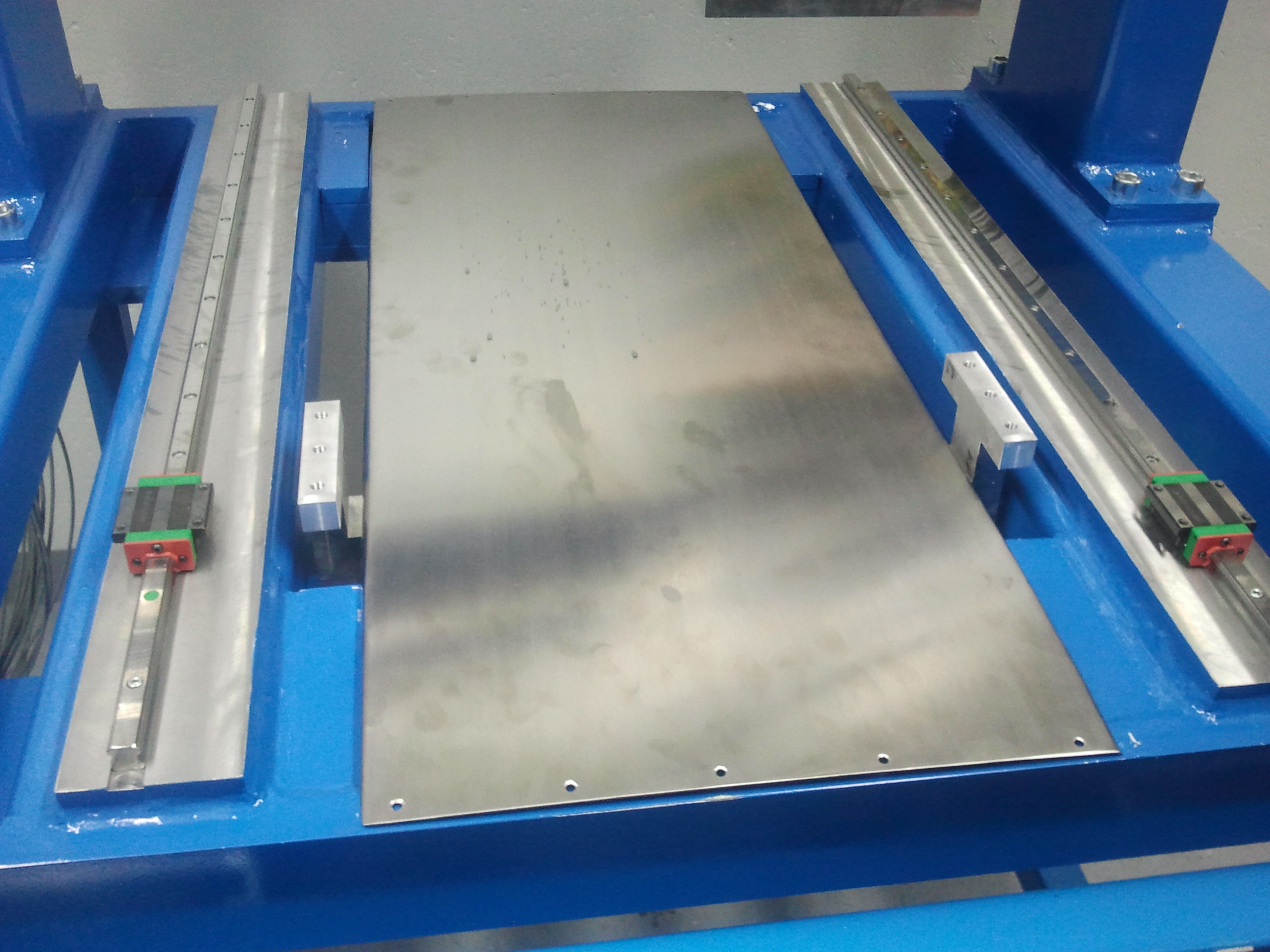

Przyznaję ci całkowitą rację, ale wózek na którym jest teraz maszyna to tymczasowy wózek montażowy, który służy do montażu (żeby było łatwiej w pracowni to bydle przesunąć, opcjonalnie odwrócić). Rama frezarki będzie stała na wibroizolatorach i mocnym stoliku z blatem 50mm ( klejony z litej dechy).piromarek pisze:Cześć.
Patrząc na masę tego Twojego urządzenia i na moje doświadczenia z kółkami gumowymi w połączeniu z cienkimi profilami stołu.
Nie obawiasz się, że Ci to wszystko powędruje przez warsztat jak zaczniesz szybkie zwroty posuwami robić ?
Na pewno hamulce na kółkach i same kółka nie zabezpieczają przed chybotami. Mam taki patent, tyle że w stole roboczym i na szczęście jest to stół tymczasowy, bo szału już dostaję a i nie jeden brzeszczot wyszczerbiłem przez to gimbanie.
Wiem , że już wszystko pospawane i trochę musztarda po obiedzie.
Nie wiem czy nie będzie się Tobie też trochę odkształcał ten stolik, wpadając w drgania.
Zawsze jednak można dołożyć poprzeczki ukośnie np.
Można również opuszczane stopy wahliwe dospawać, jak wyjdzie w praniu problem.
Pod frezarkę zrobiłem trochę odwrotnie. Stopy na stałe i koła odejmowane/dokładane - tylko do transportu.

Tutaj masz fotkę mojego stolika:
Stolik jest z profila 50x50 i jest tak gęsto zazbrojony, że przy wysokości 50-60cm stolik jest strasznie sztywny do tego jak wzmocni go lity blat 50mm to będzie nie do ruszena.
Co do profila 100x100x3, radzę uważać bo nie da się iść w górę z rozmiarami, a nie podnieść ścianki, to tak jak zrobić profil 300x300 z blachy 1,5mm, będzie duże, ale sztywne wogóle.
