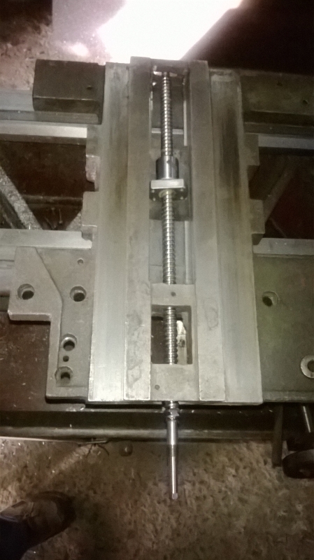

#50
Post napisał: blasterpl » 11 gru 2013, 11:45
IMPULS3 pisze: Wiek mnie nie interesuje, :) Bardziej setki luzu
Święta racja,zobaczymy jak przyjdzie czy warto było w używkę wchodzić.Sprzedający twierdzi ze stan idealny,zobaczymy.
Dziś robiłem przymiarkę śruby na os X,trzeba trochę pożezbić bo nakrętka się nie mieści(blokuje się od dołu i na szerokość).O ile na szerokość nie ma problemu bo rozfrezowalem kanał to od dołu jest problem.Trzeba będzie podnieść kilka mm cala śrubę :evil:
