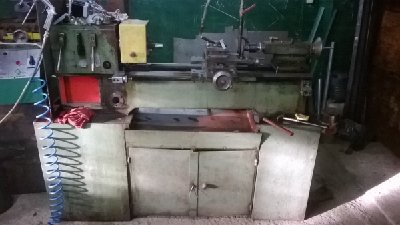

#23
Post napisał: blasterpl » 03 gru 2013, 20:31
Golas,zaczynam robić mechanikę.
golasek po kuracji odchudzającej.

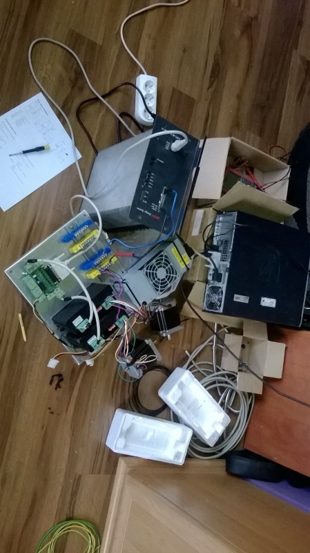

Post napisał: blasterpl » 05 gru 2013, 10:21
Fajna mala tokarynka,nie TU a TUS :wink: Wczoraj pierwszy raz odpaliłem sterowanie,jeszcze w domu "na drutach" ale działa :mrgreen: Obrazek

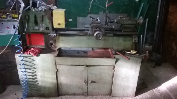

Post napisał: kond666 » 05 gru 2013, 17:20
witam
sledze kolegi temat z zaciekawieniem , tym bardziej że mam podobną tokarkę - właściwie sam korpus ze skrzynią biegów i wrzecionem, uratowaną przed przetopem, i również zamierzam się za nią zabrać w wolnej chwili. Z tym że planuje prowadnice liniowe.
Btw Na zdjęciu:
zauważyłem swoją pierwszą złożoną maszynę, jak się koledze "klocek" sprawuje?
pozdrawiam
blasterpl
Posty w temacie: 78
Posty: 1943
Lokalizacja: jelenia gora
#27
Post napisał: blasterpl » 05 gru 2013, 21:23
Frezarka spisuje się znakomicie,odpukać żadnych awarii a i robi co ma robić jak należy,czegoż więcej chcieć :wink:
