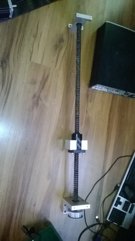

Dzis przybyła ostatnia z dużych części układanki-śruba kulowa THK 25/10 dla osi Z.Śruba jest z kołem pasowym które być może wykorzystam. 22 zęby,szerokość 28mm ale jaki typ paska zębatego :?: Jak to rozpoznać :?:

T5 lub T10 na oko

Skok zęba ok 10mm,profil "kanciasty" :mrgreen: wiec chyba T10

Przy śrubie kulowej i potrzebnej tu precyzji ja bym nie stosował tego koła. Koła zębate typu T i AT wykazują backslash przy zmianie kierunku. Lepszym wyborem będzie HTD. Cena koła znikoma, więc warto to przemyśleć.

Ostatnio miałem taki pasek w ręce, mimo że wcześniej ich nigdy nie stosowałem i wyraźnie było czuć że ma swobodę międzyzębną. Stąd moje zastrzeżenie ;) a nawet TU conieco napisał Chaos. Tylko nie wiem gdzie źródło tej informacji.

Cytat ze str sponsora "Najczęściej są wykorzystywane do przeniesienia napędu w mało precyzyjnych aplikacjach pozycjonujących lub do budowy układów obracających się w jednym kierunku.
Luz podczas ruchów rewersyjnych może wynosić do 0,3mm."
Chyba faktycznie lepiej wymienić to kolo na HDT koszt niewielki.

Pewnie na kołach od sponsora :) Prawie wszystkie napędy mam na T5 i luz nawrotny całego układu nie ma prawa wyjść z dwóch setek. A przynajmniej połowa mocy silnika nie idzie na pokonanie oporów paska i generowania kociej muzyki :) W bezluzowych sprzęgiełkach Rezotex zdaża się robić wkładki z tworzywa bo nowe oryginaly maja za duzy luz.

Pierdzielenie, w 10 maszynach mamy w firmie przełożenia na pasach T5 i nie odnalazłem nigdzie luzu o którym piszecie...
