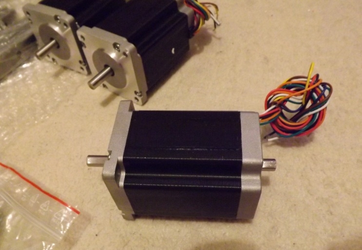

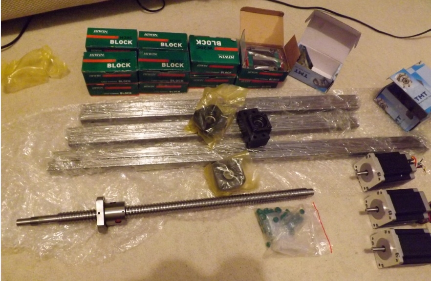

Przed chwileczką odebrałem części :mrgreen: :mrgreen: :mrgreen:
Jutro powinna być gotowa rama i można robić pierwsze przymiarki, pomiarki itd :)
Pierwszy raz mam do czynienia z silnikami krokowymi. Były wilgotne po podruży. Może coś tam w środku się skroplić i uszkodzić??
Jeden z nich chodził o wiele ciężej niż pozostałe, jak do tej pory trochę odpuścił ale od czasu do czasu łapie go coś i nie idzie palcami go ruszyć. Łożyska?? Kroki są wyczuwalne tylko blokade ma.
Zienek
Posty: 3730
#66
Post napisał: Zienek » 13 lis 2013, 07:53
Kabelki zwarte :)
Jak je zewrzesz to działa o wiele ciężej. Jak rozwerzesz, to już lekko. Taka zasada działania cewek.

G3d
Posty: 326
Rejestracja: 02 sty 2009, 18:07
#68
Post napisał: G3d » 13 lis 2013, 15:57
Zienek pisze:Kabelki zwarte :)
I przydatna rzecz w czasie szukania par przewodow :)

noel20
Posty: 1395
Lokalizacja: Białystok
#70
Post napisał: noel20 » 14 lis 2013, 07:20
majkel1987 pisze:Pierwszy raz mam do czynienia z silnikami krokowymi. Były wilgotne po podruży.
Były zimne. Jak otworzyłeś w ciepłym pomieszczeniu to się para skropliła. Nie, w środku nie ma nic co się może od wilgoci uszkodzić. Chyba, że łożyska zardzewieją.
