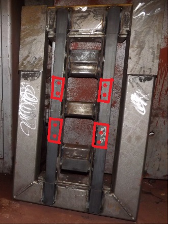

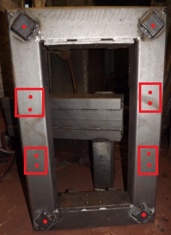

Co do mocowania, to ja może pokaże na zdięciu
ObrazekObrazek
Na zdięciu po prawo, widok od spodu podstawy, dospawane płaskowniki 10mm z dwiema nagwintowanymi dziurami M12
Na zdięciu po lewej narysowałem to od góry ale tej samej grubości płaskowniki są od spodu na tej samej wysokości. Plus płaskowniczki w rogach na nogi.
Zostały one tam dospawane w celu usztywnienia całej podstawy, łącząc część środkową, która będzie rozkręcana z zewnętrznym profilem. Będą to wszystko trzymały dodatkowe 4 płaskowniki.
Całość będzie zeszlifowana aby każda"podpora" była na tej samej wysokości. W pracy mam szlifierkę która całą powierzchnię podstawy ogarnie na raz. Dopiero po tym zabiegu oddam to na frezowanie.
Więc miejsc spoczynku jest sporo.
Mam tylko jeden dylemat. Oddać to bez wzmocnień i konstrukcja będzie leżała na płaskownikach, czy dokręcić wszystko i w tedy będzie na śrubach spoczywała?? Dokładnie dwudziestu sztukach.
Powinienem to poskręcać, ale z drugiej strony te płaskowniki po dokręceniu nie powinny niczego odkształcić.

Post napisał: Dudi1203 » 08 lis 2013, 00:45
A na szlifierce magnes wygnie rame, po zdjęciu sie wykrzywi i na frezarce będzie sie kołysać. Pracownikowi albo sie będzie chciało coś podłożyć albo dociągnie do stołu. Nie tedy droga. Poza tym szlifowanie takich baz nie ma sensu.

Darsis
Posty: 61
Rejestracja: 11 kwie 2013, 13:04
Lokalizacja: Zawadzkie
#50
Post napisał: Darsis » 08 lis 2013, 15:27
Coś ty się na te dwa wrzeciona uparł? Nie znam nikogo co ma taką maszynę w przemyśle i używa ją do pojedynczych fuch. To są maszyny do masówki. Pewnie chłop się zastanawiał o co ci chodzi...
A tą ramkę (bramę) to najlepiej by było na jakiej frezarce z obrotowym stołem/głowicą zrobić z jednego zamocowania i już. Przejedzie sobie jedną powierzchnie, obróci stół/głowice/oś/cokolwiek i z jednego zamocowania drugą powierzchnie.
Na tych powierzchniach będziesz miał odsadzenie do bazowania prowadnic? Będą to wałki czy wózki?
