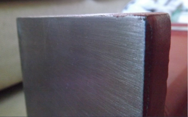

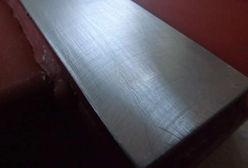

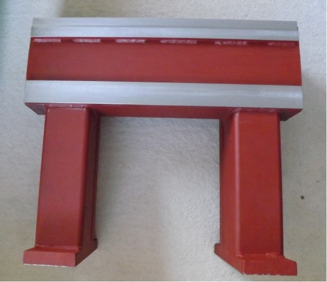

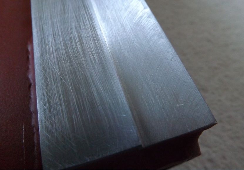

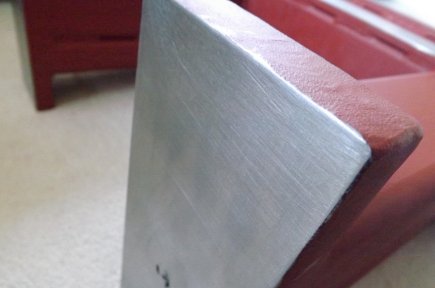

Post napisał: majkel1987 » 20 lis 2013, 13:14
Tak jak obiecałem, wstawiam zdięcia po obróbce powierzchni.
Powierzchnie pod ręką są gładkie. Prowadnica po jej położeniu lekko jak by się zasysa z powierzchnią.
słyszalny jest lekki odgłos tarki jak się dłonią przejedzie, ale naprawdę delikatny.
Jak przejadę zegarem to wskazówka lekko wibruje.
Ogólnie nie jest źle. Baza do stóp wydaje się być w idealnej odległości po obu stronach, ale dokładnie to jak już będzie stać na podstawie.
Muszę powiercić otwory i przymocować szynę, od strony bazy, aby porobić dokładne pomiary. Szyna ma lekką kołyskę na poziomie 0,07 na jednym końcu. Mam nadzieję że to ona jest lekko krzywa a nie powierzchnia.
Może uda mi się dziś to zrobić, to wstawię filmik z przejazdu.

A więc tak. Nie mam za dużo czasu na pisanie teraz więc tak w skrócie.
Gościu nie robił tą samą wysokością Z i prowadnice są na innym poziomie. Zmienił wysokość pewnie przechodząc z jednej płaszczyzny na drugą. Chyba że miarka jest krzywa ale wątpię. Różnica dość zpora ok 0,1mm. Muszę podłożyć papier. Dodatkowo od połowy prowadnicy z prawej strony śrubek po przeciwnej stronie bazy musiałem podłożyć sreberko 0,01 i 0,02mm ponieważ płaszczyzna wydaje się być skręcora. Po takim zabiegu, podczas przejazdu wózkiem z zegarem, druga płaszczyzna ma odchyłki na przedziale 0,02mm.
Podkładając sreberko tu i tam otrzymałem gokładność na wysokości prowadnic ok 0,02mm. Nie wiem czy mogę użyć takich podkładek na stałe. Co wy na to??

Post napisał: Dudi1203 » 21 lis 2013, 16:06
Masz Ty chłopie jakiś liniał żeby przyłożyć czy od krzywego krzywe mierzysz? Obzdjęciuj jak to robisz, bo cos mi sie te Twoje pomiary nie podobają.

Post napisał: majkel1987 » 21 lis 2013, 21:55
Właśnie nie mam. Myślałem że prowadnice mają odchyłki ale największa jaką znalazłem to 0,01mm na wysokości, tak to są prawie idealne chociaż lekko sięchyboczą na boki. muszę skombinować liniał to wiem. Narazie powierciłem i nagwintowałem dziurki pod prowadnicę przy bazie. Też mi się to nie podoba za bardzo.
