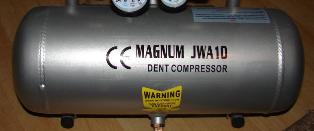

Osobiście za zbiornikiem sprężarki dałbym następująco:
- regulator ciśnienia z manometrem
- zawór zwrotny (aby wzrost ciśnienia w zbiorniku nie powodował odpuszczania ciśnienia przez regulator):
- zbiornik (jeśli to siłownik fi 80, skoku 750 to ma pojemność ok litra więc jeśli zastosować 10 litrowy zbiornik to ciśnienie będzie wahało się około 0,1 bar):
- i za tym siłownik

Tomciowoj pisze:- zbiornik (jeśli to siłownik fi 80, skoku 750 to ma pojemność ok litra więc jeśli zastosować 10 litrowy zbiornik to ciśnienie będzie wahało się około 0,1 bar
Po drugie primo:
Zastosowanie 10L zbiornika będzie powodowało wzrost ciśnienia dokładnie o 1,27 bara (przy skoku użytecznym 600 mm).
Chyba nie chcesz się kłócić z absolwentem katedry Hydrauliki i Pneumatyki Politechniki Gdańskiej :)
Nie staraj się wszystkiego zrozumieć, bo wszystko stanie się niezrozumiałe :D

2)Regulator ciśnienia raczej powinien być wpięty wlotem do atmosfery, wylotem do trójnika. W odwrotnej sytuacji będzie wypuszczał cały czas powietrze. Choć nie jestem zwolennikiem stosowania do układów bezpieczeństwa elementów do tego nieprzewidzianych. To jakby do sterowania dwuręcznego prasy zastosować przyciski dzwonkowe z marketu...
Co do wzrostu ciśnienia w zbiorniku to owszem pomyliłem się, założyłem, że jeżeli objętość siłownika stanowi 10% zbiornika to ciśnienie też zmieni się o około 10%. Oczywiście 10% z 10bar to 1 bar :oops:
No i objętość fi 80 skoku 750 to ok 3,8L :oops:
Ostatnio zmieniony 02 lis 2013, 18:31 przez Tomciowoj, łącznie zmieniany 2 razy.
