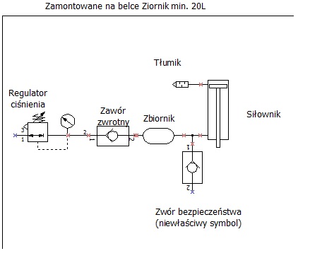

Gaspar, na szybkiego w excelu przygotowałem dla Twojego przypadku obliczenia.
Dojdź co tam masz za siłownik i wstaw w edytowalne pola.
Przewód 8x1,25 mm (wymiar zewnętrzny 8mm, ścianka 1,25 mm), będzie ok - policzyłem.
Zetkę bedziesz rozpędzał max do 0,25m/s, normalnie ten siłownik zasilany 5 barami by latał prawie 0,5 m/s przy przewodach 8x1,25 mm długie na 5 m.
Przewód 6 już byłby zdecydowanie za mały, powyżej 10 wzrosty prędkości siłownika są niezauważalnie małe.
Jak sam widzisz dla zbiornika 25L zmiana ciśnienia przy skoku 600 siłownika 63, będzie tylko 0,33 bar.
Schemat podłączenia
Jeśli jest coś niejasne na schemacie to pisz.
Domniemam że skoro masz już kompresor z 5 litrową butlą to jest on wyposażony w komplet, czyli regulator ciśnienia i presostaty dla załączania i odłączania sprężarki po uzyskaniu nastawionej wielkości ciśnienia?
Jeszcze jedno, jak zamontujesz siłownik to proponuje w górny króciec wlać ok 0,5 cm^3 oleju stosowanego w olejowaczach sprężonego powietrza (przygotowanie sprężonego powietrza) - tylko 0,5 cm^3 nie więcej i nie mylić z 0,5 litra!!! :D

Słabe założenie. Max z tego co wiem to będzie 12,5m/min a stały moment obrotowy serwo ma do 7,5m/min i sadze ze taka wartość powinna być wpisana jako G0. Osobiście bym sie nie pier..... i montował przewody takie jak wyjścia z siłownika - 12tki. Objętość siłownika przy tym skoku i podanych srednicach wychodzi mi 2,25l co przy 3 barach cisnienia uzytecznego (a takie mi wychodzi z obliczen - siła okolo 113kg) daje powiedzmy 7l powietrza. Nie dawałbym wyższego ciśnienia, bo oś będzie lecieć w górę. Automatycznie zmniejsza sie zbiornik z omawianych przez kolegów 25l do powiedzmy 15l co da zmiane siły na poziomie 19kg. A ten spoko zmieści się w belce. I to doradzam, z uwagi na to, że im krótsza droga od zbiornika akumulacyjnego do siłownika tym wahania ciśnienia będą mniejsze.

Dudi1203 pisze: I to doradzam, z uwagi na to, że im krótsza droga od zbiornika akumulacyjnego do siłownika tym wahania ciśnienia będą mniejsze.
Tu akurat się nie zgodzę, no chyba że przewodu będzie >20m.

Post napisał: Tomciowoj » 02 lis 2013, 20:14
pool82 pisze: Same strowanie dla tego przenośnika kosztowało nas ponad 10k pln a tylko po to by zrobić wszystko zgodnie z normą - ochrona operatora.
W wiedzę kol. nie wątpię.
Tym bardziej dziwi mnie fakt, że kolega poleca do zabezpieczenia element do tego nie przewidziany. :wink:
Kolegi układ jest mocno zależny od ciśnienia źródła powietrza, jak wspomniał kol. Gaspar chce mieć inne odbiorniki które mogą potrzebować innego ciśnienia. A jak zmieni sprężarkę na większą to na 99% będzie pompować do 8-10 bar i tyleż pójdzie na siłownik. Przed zbiornikiem akumulacyjnym powinien być regulator.
Tak wygląda moja propozycja:
