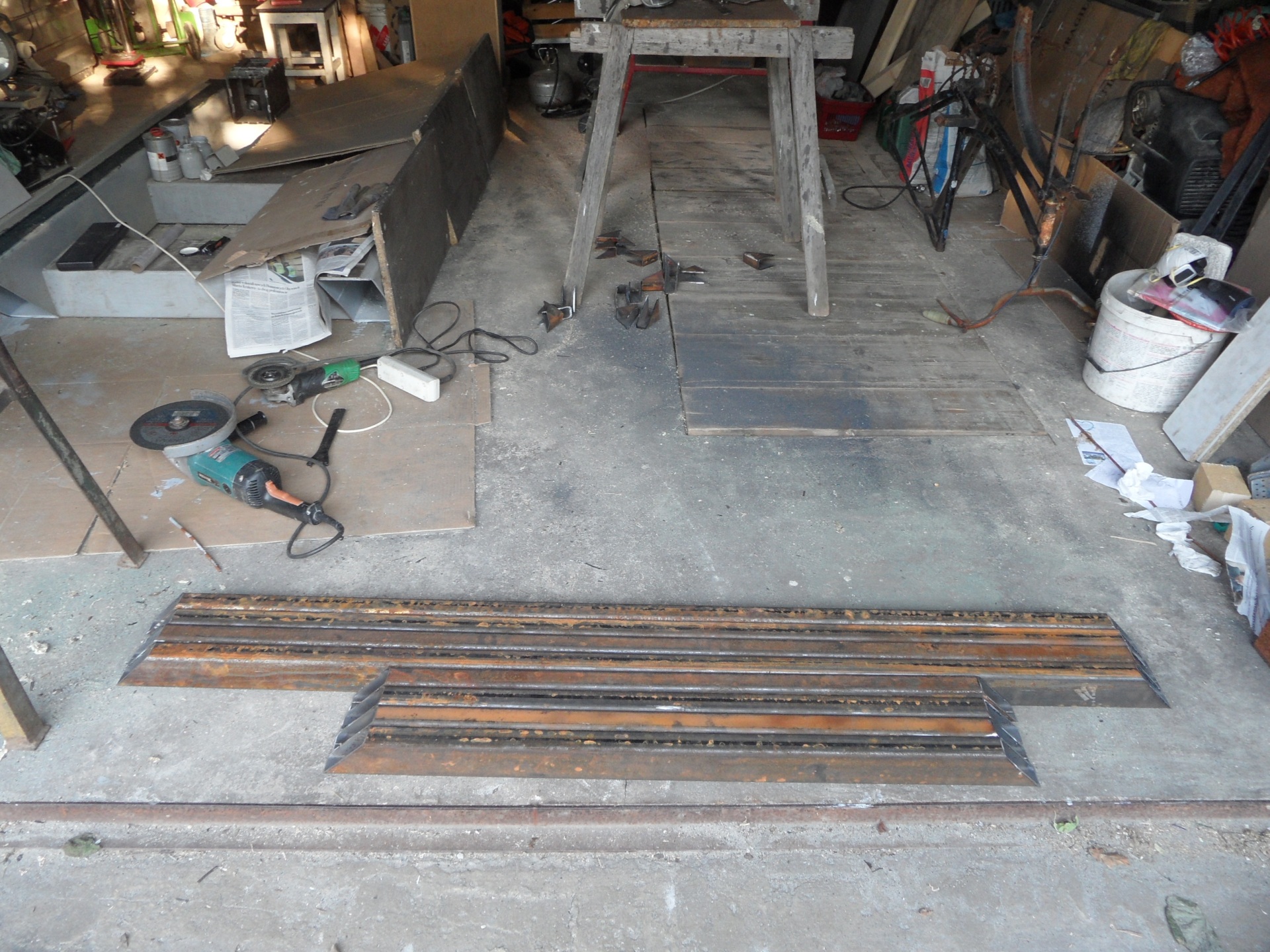

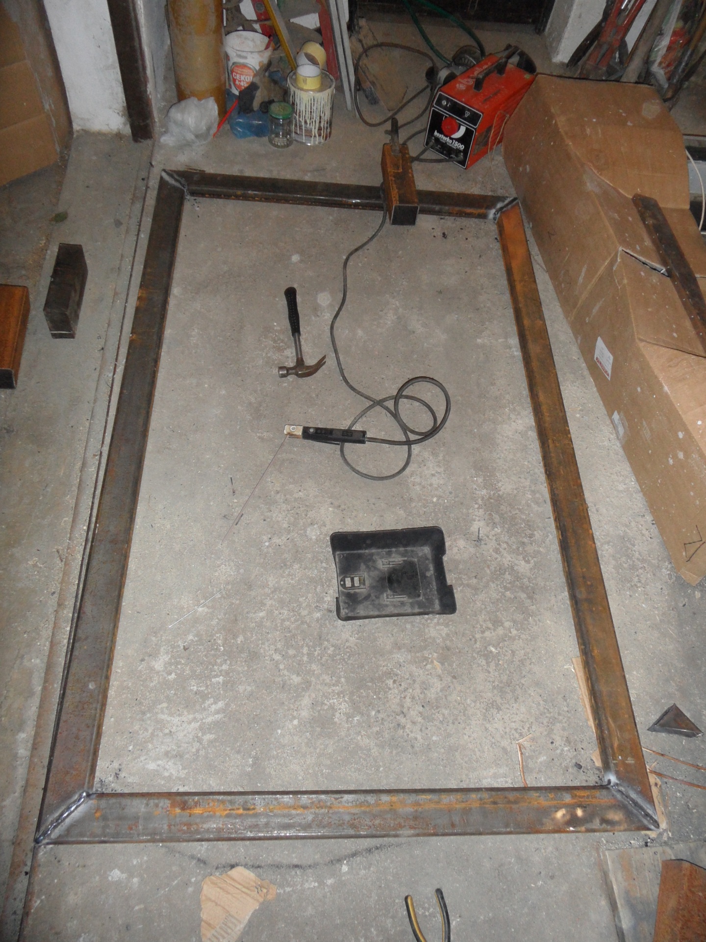

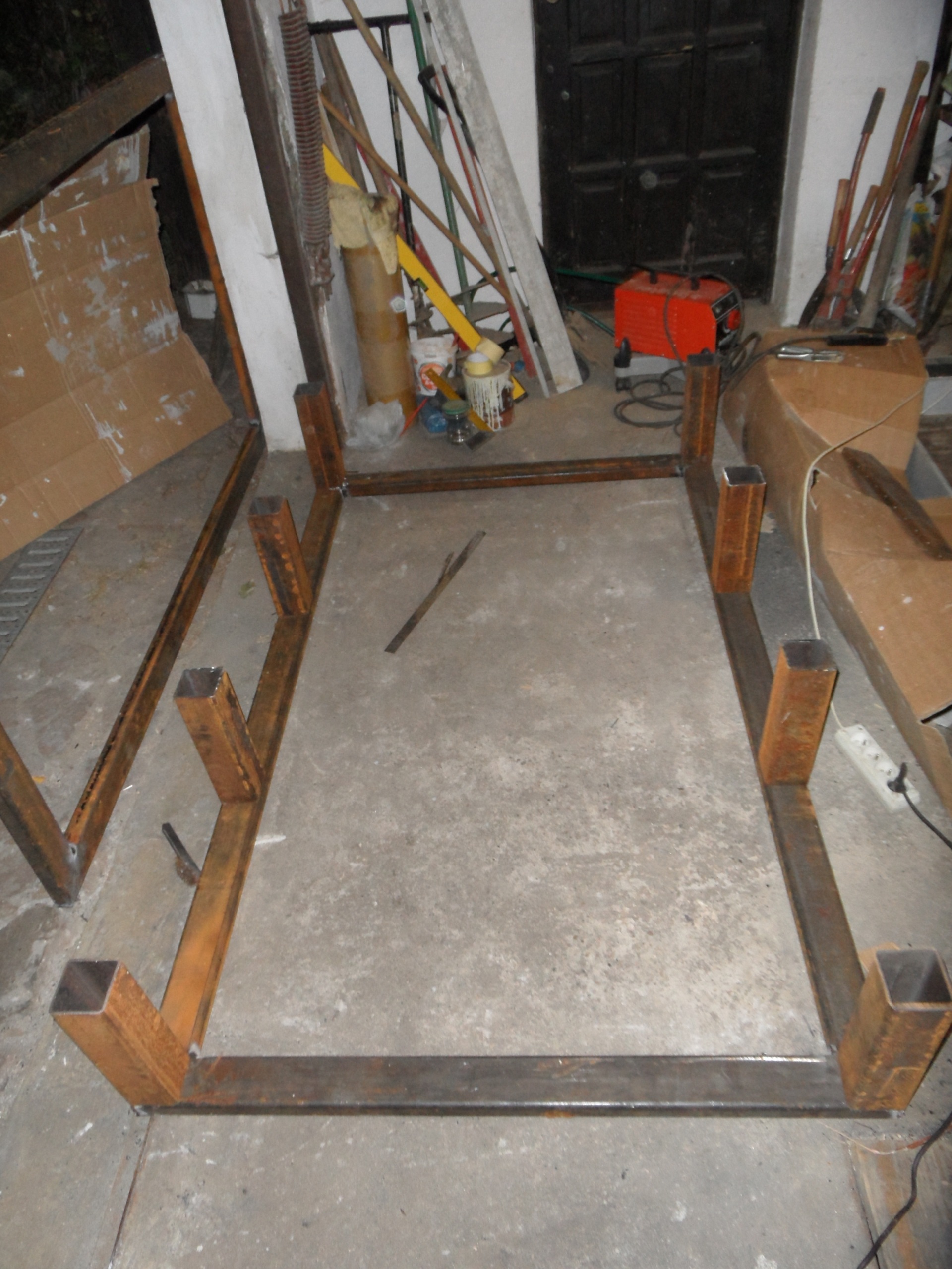

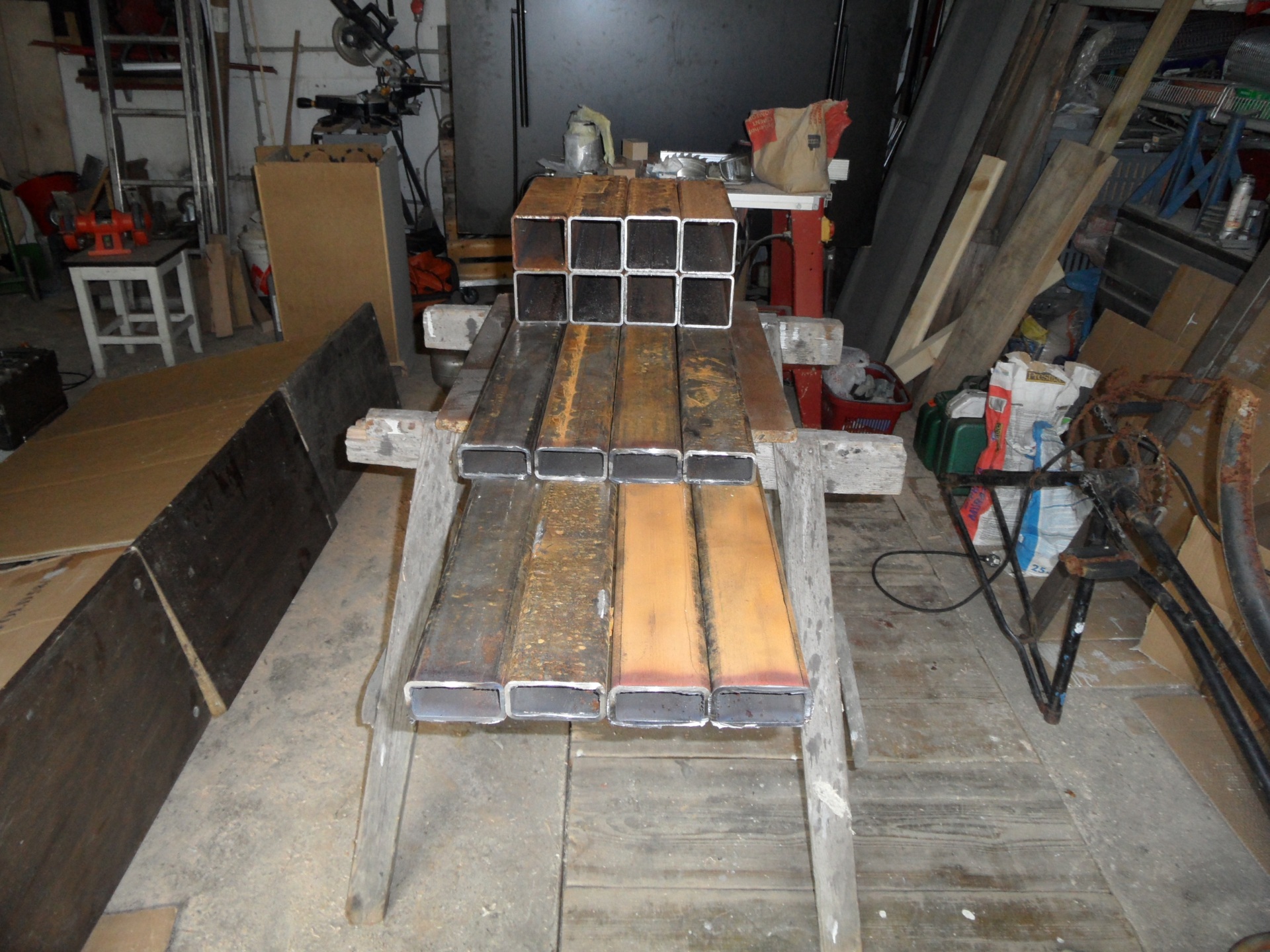

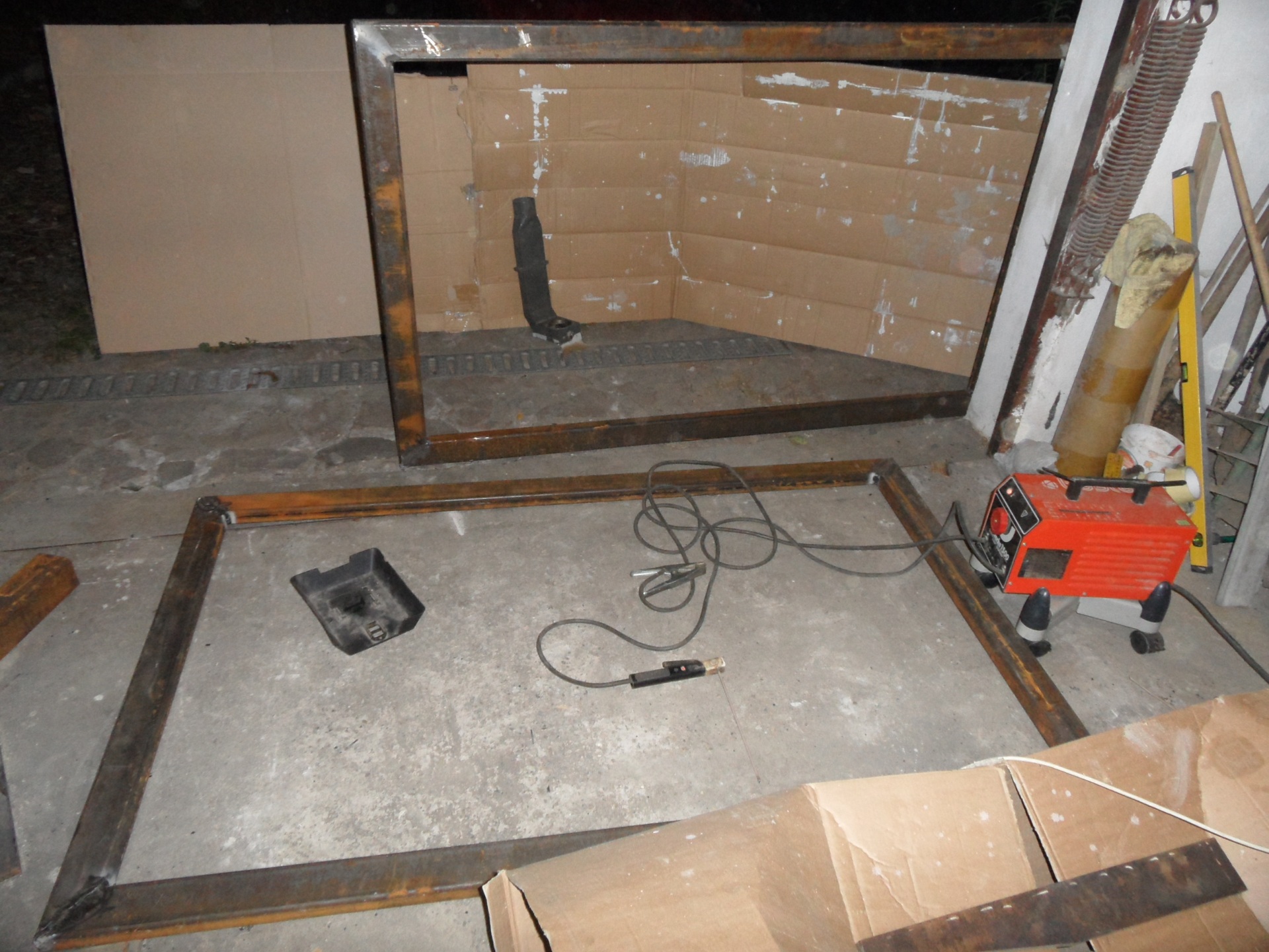

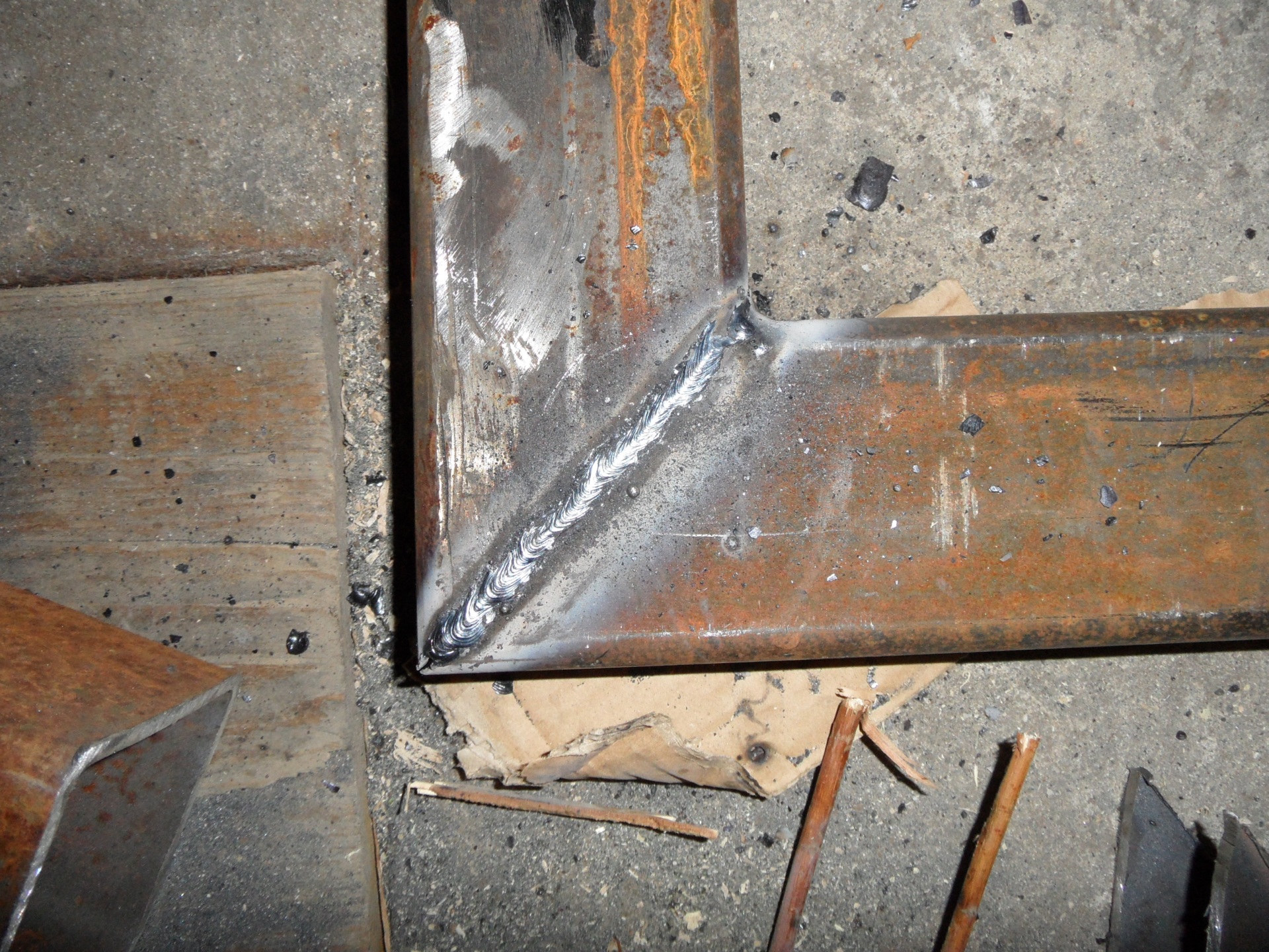

Miałem wolne w poniedziałek więc zabrałem się za zrobienie podstawy pod ramę.
Profile które do tego użyłem to 80/80/4 oraz 80/40/4. Jak już zespawam całość
to może dorzucę jakieś wzmocnienia dodatkowe ale jeszcze zobaczę.
Mam zamiar zlecić wycięcie na laserze 8 blaszek które przykręcę do podstawy,
za pomocą liniału wypoziomuje i zakołkuje. Rama frezarki spocznie na tych
blaszkach boakurat od spodu mam prze-frezowane prostokąty z płaskownika 100/100/8.
Zastanawiam się teraz nad stopkami pod postawę wydaję mi się że najlepiej będzie użyć 8 sztuk,
po jednej pod każdym pionowym profilem.
Może by ktoś polecił jakieś?
O to efekt mojej pracy od 8:30 do ciszy nocnej

Chciałem zakupić stopki wibroizolujace ale ich cena szczerze mnie zaskoczyła,
cena z jedną o odpowiedniej nośności to około 50zł a potrzebuję takich 8
Może warto by było pokombinować i samemu sobie takie stopki zrobić?
Szukałem nawet materiału jaki można by użyć i dowiedziałem się że kauczuk NBR
byłby odpowiedni tylko problem w tym, że sprzedają go w cienkich arkuszach a mnie
przydał by się wałek ~ fi80
Jaki jeszcze materiał byłby się sprawdził jako część wibroizolatora?
