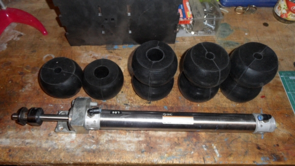

Powoli zabieram się za skompletowanie elementów do pneumatycznego odciążenia osi z,
siłownik od kolegi Zienek już mam :smile:
Odboje już czekają do przerobienia na stopki wibroizolacyjne, zobaczymy czy sprawdzi
się ten patent.

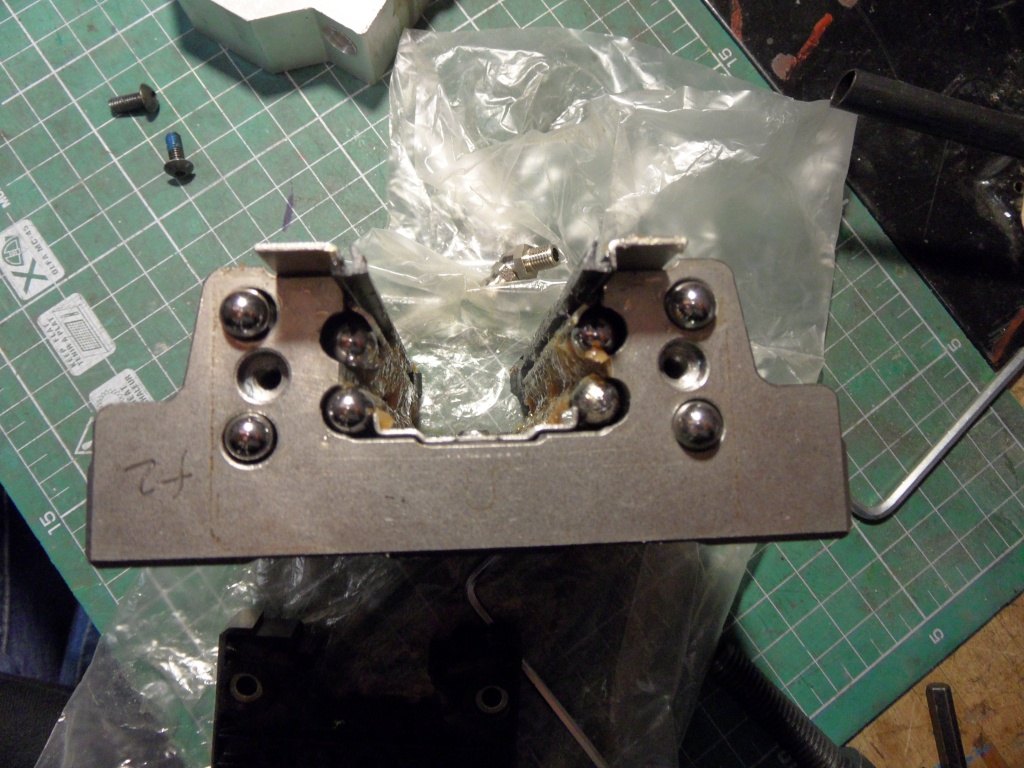

Przywiozłem dzisiaj krzyżaka do domu żeby wywiercić i nagwintować otwory pod wózki więc przy okazji zrobiłem parę zdjęć.
Powierzchnie górna i dolna są szlifowane a boki tylko frezowane (max wysokość dla szlifierki na której pracowałem to 200)
Jak widać na zdjęciu nie udało się uzyskać takich wymiarów jakie planowo miały być :???:
1. 248,9 - miało być 250
2. 45,15 ; 45,15 ; 45,165 ; 45,145 - miało być 4x 45,25
3. 70,05 - miało być 70,00
Jest to pierwsza rzecz jaką w życiu wykonałem pracując na frezarce i szlifierce więc
mimo wszystko jestem zadowolony. Oczywiście podczas obróbki wyszła mas problemów,
w życiu bym się nie spodziewał ile przez to będzie roboty.
Niestety jeszcze muszę wywiercić otwory pod nakrętki i śruby. Najpierw muszę porządnie
przemyśleć jak się za to zabrać. Gdyby ktoś miał jakieś rady to chętnie wysłucham.
Skrzydlaty
Posty w temacie: 22
Posty: 613
Lokalizacja: Bochnia/Kraków
#240
Post napisał: Skrzydlaty » 30 lis 2013, 18:35
Ze stali ten krzyżak rozumiem?
Czemu wymiary nie wyszły takie jak miały byc?
Jakie miałeś problemy?
Wiercenie pod śruby - chyba tylko na jakiejś wielkiej wiertarce. Ja innego sposobu nie widzę. I to nie na warsztatowej tylko takiej....wielkiej (jak się one zwą? :razz: )
