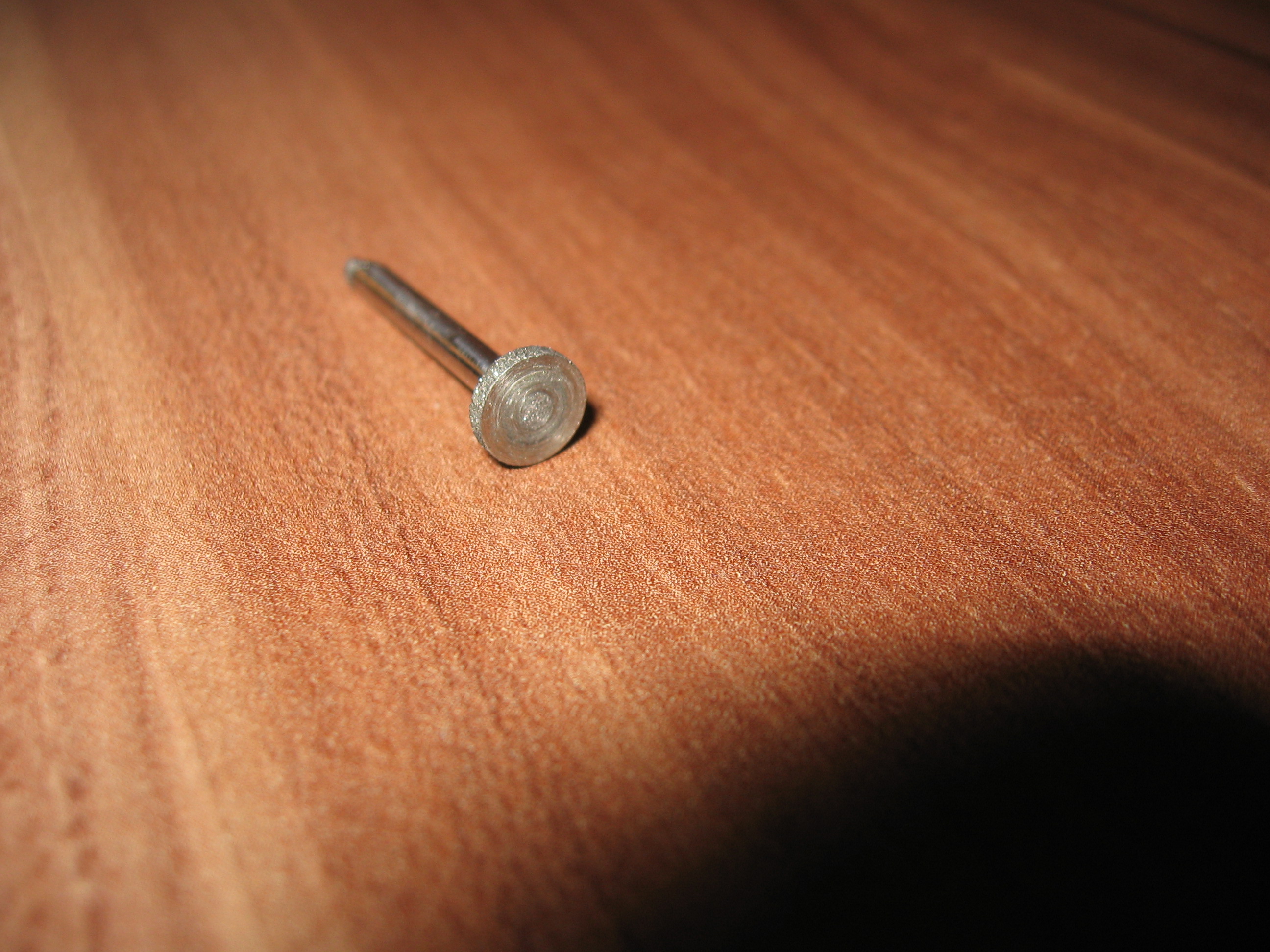

[ Dodano: 2013-08-30, 11:21 ]
Panowie, a czym ruszyć ten beton?
Nabyłem mały frezik diamentowy, szło fajnie ale szybko się poddał:

Ale trzeba to przykręcić do czegoś w miarę prostego. Jak ten beton teraz wyrównać?
Wpadł mi teraz do głowy pomysł żeby zaostrzyć na rybi ogon wiertło widiowe. Ciekawe co będzie ;)
