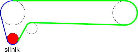

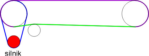

Eh, ostatnio jakoś nie mam czasu na maszynę :\ No, ale temat pasów wraca: pomyślałem, że przeniesienie napędu z silnika na obie śruby jednym pasem to słaby pomysł przy silniku położonym z boku. Pomyślałem więc, żeby zrobić tak: na jednej śrubie dać 2 koła zębate - jedno do silnika, drugie do połączenia ze śrubą po drugiej stronie maszyny.
Wiem, że w ten sposób mam więcej kół i więcej pasów, ale taki napęd wydaje mi się sztywniejszy, co ilustruje rysunek:
Na zielono jest zaznaczony odcinek pasa, który pracuje, aby poruszyć lewą śrubę, kiedy silnik kręci się w prawo. W wersji z dwoma pasami lewa śruba napędzana jest krótkim pasem (niebieski), zaś do przekazania napędu prawej potrzebny jest tylko odcinek zaznaczony na zielono.
Co sądzicie?

W drugiej wersji możesz sobie przełożenie łatwo zmienić bez demontażu całości, bo tego zysku na sztywności wiele raczej chyba nie ma.
