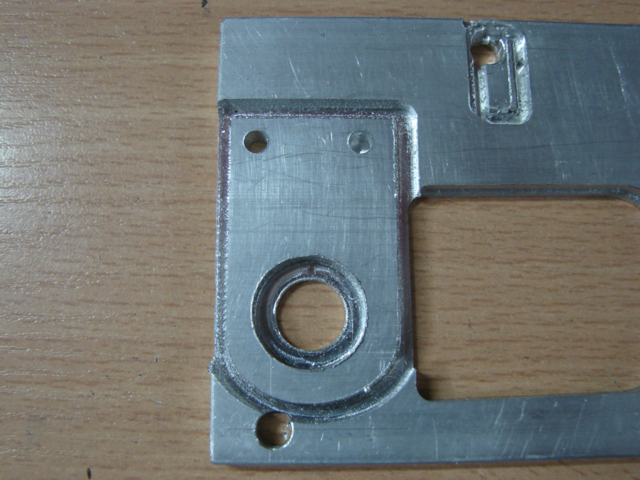

To już koniec. Ręce opadają . Zamiast coraz lepiej to gorzej. Chyba rozbiorę ją i sprzedam. Szkoda rok czasu i dużo kasy. Parametry testu: prędkość zagłębiania 50, skok 0,10, posuw 400 ( to chyba nie forsowne parametry obróbki), mgła denaturat (a raczej obficie), efekt - tragedia.
ObrazekObrazek
Pierwsze zdjęcie jest efekt dzisiejszej pracy po sprawdzeniu prawie wszystkiego. Wcześniej było tak jak na drugim zdjęciu nie docięło, ale przynajmniej wszystkie otwory na swoich miejscach. Nie wiem za każdym razem jest inaczej, może to rzeczywiście elektronika?

Na prawdę ciekawy przypadek. Nie wiem czy to może być to i za mało się znam jeszcze w temacie, ale może masz niewymierną liczbę kroków na milimetr i sterowanie ci głupieje?
To może być to panowie?

ewidentnie kroki się pogubiły lub masz luz śruba - oś silnika

Widać, że to coś z krokami, tylko czy jakieś zakłócenia na przewodach sygnałowych czy może rezonans silników... Musisz coś zmieniać i patrzeć jaka będzie zmiana. Prędkości już zmieniałeś. Może podstaw innego kompa, może kabelki puść inną drogą... Kombinuj.

Na napędach przypadkiem dużego luzu nawrotnego nie ma?

Właśnie przy kolejnej próbie gdy frez jechał w powietrzu wycinając po obwodzie położyłem rękę na kole osi Z. Wyraźnie czułem jak silnik przeskakuje o jeden ząbek. Nie było to równomierne, ale bardzo wyraźne. Coś się wyjaśniło, to nie mechanika, tylko elektronika. I co teraz. Trzeba by było zacząć od nowa rozważania i szukania winowajcy. Parę dni temu byłem u producenta sterownika Slim 3S i wymienił wszystkie chyba się to nazywa choinki rezystorów, oraz na wszystkich 3 osiach kości. Ustawił mi prądy, więc trudno podejrzewać że to wina sterownika. Zakłócenia na przewodach oryginalnych ekranowanych?

A nie masz przypadkiem oscyloskopu pod ręką? ;)

Nie mam o tej porze ani czasu, ani siły czytać pięciu stron, więc nie wiem czy było o tym już mówione.
Ustaw maszynę na jakąś żółwią prędkość, np. 100 mm/min.
Maszynę a nie posuw roboczy.
Ruchy przestawcze G00 też mają się odbywać na takiej prędkości.
Po prostu nic nie ma prawa pojechać szybciej.
Nie wiem jak u Ciebie się ustawia rampy, ale też daj takie żeby się z sekundę rozpędzało do pełnej prędkości i sekundę hamowało, czyli np. 100 mm/s².
To są kretyńskie wartości dla normalnej pracy, ale właściwe do testu.
Puść ten sam program.
Pokaż co wyszło.

Patrząc na najnowsze zdjęcie, to jedyne co się poprawiło to krawędź po frezowaniu. Teraz wygląda to znacznie lepiej.
Dawar pisze:Coś się wyjaśniło, to nie mechanika, tylko elektronika. I co teraz. Trzeba by było zacząć od nowa rozważania i szukania winowajcy. Parę dni temu byłem u producenta sterownika Slim 3S i wymienił wszystkie chyba się to nazywa choinki rezystorów, oraz na wszystkich 3 osiach kości. Ustawił mi prądy, więc trudno podejrzewać że to wina sterownika.
Sterowniki masz na jednej płytce, to raczej wyklucza jakieś zakłócenia w tym miejscu. Zastanawiająca jest regularność tego efektu. Raczej nie pasuje mi to do zakłóceń. Może trzeba pokombinować z czasami impulsów na liniach step i dir. W zasadzie to problemu na dir bym szukał. Oś jedzie w jedną stronę, następuje szybki zwrot i jeden krok po tym gubi na step. To by jakoś tłumaczyło te przesunięcia postępujące w jedną stronę. Powinieneś o to zapytać producenta.

ezbig pisze:Oś jedzie w jedną stronę, następuje szybki zwrot i jeden krok po tym gubi na step. To by jakoś tłumaczyło te przesunięcia postępujące w jedną stronę.
To są typowe objawy złego ustawienia parametrów w programie sterującym, zazwyczaj zbyt stroma rampa, ale nie można wykluczyć i innych przyczyn.
Najpierw trzeba zrobić jak napisałem post wyżej, potem się zobaczy.
