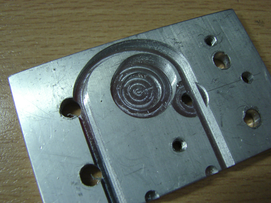

Generalnie to nie masz tu jakichś wyżyłowanych parametrów. Może zmniejsz podział kroku na 4. Będzie 800 kr/obr - zmniejszy się częstotliwość impulsów o połowę przy maksymalnej prędkości. Przy G0 to masz tu 2400 mm/min ustawione.

Jeżeli nie luzy nawrotne - dalej nie zostały wykluczone... dotykając silnika to sobie można sprawdzić czy jest ciepły i tyle.
Jak by był luz przy nawrocie to silnik też by "szczęknął" w momencie kasowania luzu.
Namieszał bym w konfiguracji całkowicie aby wykluczyć niewydolność sterowania i silników:
Liczbę kroków zostaw na 1600,
Prędkość max ustaw na 300 mm/min
Przyspieszenie 0,01
Prędkość rozruchowa na 50mm/min
Parametry na wzorowego muła, ale nie widzę możliwości aby przy tak powolnych ruchach zabrakło "pary" w silnikach.
Potem test jeżdżenia po kolei osiami w te i z powrotem np. zrobić punkt, podnieść, 1cm do przodu, 1cm do tyłu i tak 100 razy, zjechać do materiału i zrobić drugi punkt - jak w tym samym miejscu to następna oś.
Jak sprawdzenie X i Y wyjdzie "spoko" to zrób to samo ale zamiast jeżdżenia przód/tył pojedź okręgi na około punktu.
Jak dalej idealnie, to spróbuj coś cierpliwie freznąć i sprawdź jak wyjdzie.
Jeżeli ok, to miałeś zbyt wyżyłowane parametry.

Luzy nawrotne raczej się nie akumuluja, a tu ewidentnie przy każdym cyklu przesuwa punkt startowy w lewo i chyba dół. Może po prostu g-code jest spieprzony? Czy sterownik pico ma podglad ścieżki? Jeśli tak - na podgladzie jest wszystko ok?

Nagraj telefonem filmik z pracy maszyny i wrzuć na YT wtedy będzie można gdybać co i jak. Wiele o maszynie mówi dźwięk podczas jej pracy.
Parametry obróbki aluminium dla tej maszyny przy frezie jednopiórowym z węglika ustawiłbym na:
Przybranie -0,5mm
obroty wrzeciona 19000
posuw roboczy 1000mm/min
zejście 100mm/min
chłodzenie ON
To że masz stożek to z pewnością brak prostopadłości pomiędzy osią Z-X.

Gaspar - przypuszczam że tego zdjęcia nie widziałeś?
Tak przekrzywione wrzeciono chyba by zauważył :)
A poza tym - lewa strona cięcią wygląda ok - albo gubi kroki w zdumiewająco regularny sposób albo sterowanie całkiem zgłupiało.

a czy aby na pewno z mechaniką nie ma problemów? nakrętki zamocowane dobrze? luzów wyczuwalnych nie ma? sprzęgła się trzymają?

grg12 pisze:Gaspar - przypuszczam że tego zdjęcia nie widziałeś?
Faktycznie zdumiewający przypadek. Wygląda na to, że jedna oś ucieka i to właśnie jak piszesz regularnie co jedno zejście.
No nic ja się upieram na filmik, sterowania z mikspolu nie znam więc się nie wypowiadam. PikoCNC takiej kichy sam z siebie raczej nie robi.

A weź ten sam program puść w MDF-ie.
A później jeszcze w MDF-ie napisz z palca kod na kolka kółek żeby maszyna miała podobną ilość roboty z takimi prędkościami i przybraniami.

Wygenerowałem kod koła w ArtCam Expres. Objaw podobny. Na 100% nie ma luzów na osiach. Jak zmniejszyłem max prędkość na 100 to włączając w powietrzu bez obciążenia na kole osi Z wyczuwalne jest przeskakiwanie kroków silnika, a Z jest stała. Zaraz dzwonie do Mixpolu w sprawie sterownika.

Kiedy przeskakuje krok?
Podczas jazdy w jednym kierunku czy przy nawrocie?
Czy przy absurdalnie małych prędkościach (jak podałem wcześniej) również występuje?
