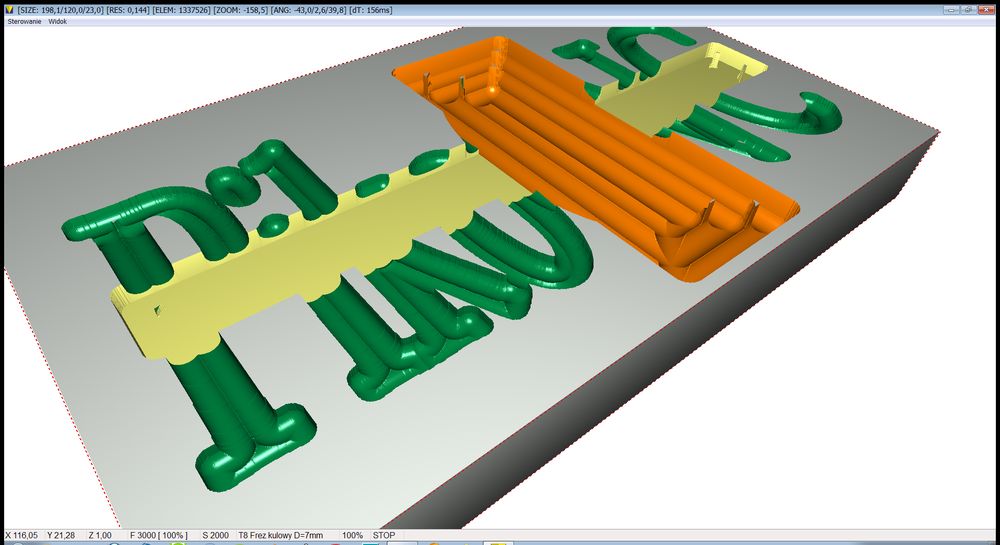

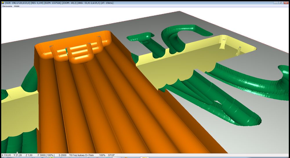

Mały offtop. Zamieściłem dziś aktualizację:
Zmiany dotyczą głównie wbudowanego symulatora. Dodano możliwość zdefiniowania koloru dla każdego narzędzia. Kolory do symulacji ustalamy w magazynku narzędzi. Dzięki dodanemu menu na górnej belce możemy zmieniać tryby wyświetlania i kolorystykę symulacji „w locie”. Dodano możliwość automatycznego zatrzymania symulacji przy zmianie narzędzia – symulator przechodzi wtedy w stan pauzy, aby kontynuować „obróbkę” naciskamy klawisz „Ins (czyli „0”)” .
Widok w oknie symulacji możemy przesuwać na boki trzymając przyciśnięte oba klawisze myszy.
Zmieniono także metodę wyświetlania symulacji. Jej prędkość zależy teraz od tego jaka cześć materiału jest dotknięta narzędziem. Dlatego jeżeli na materiale będzie dużo nietkniętych obszarów wyświetlanie będzie dużo szybsze niż wtedy gdy użyta będzie cała powierzchnia materiału.
W programie głównym dodano możliwość ustawienia środka obrotu widoku na konkretny wektor. Normalnie środek obrotu zależnie od tego co wybierzemy, jest na środku stołu lub środku materiału. Trzymając przyciśnięty klawisz CTRL i klikając na wektor przenosimy środek obrotu widoku na konkretny wektor. Kombinacja ta nie działa w widoku cam-a.
Poprawiono kilka dostrzeżonych błędów.
Obrazek Obrazek
W Piko jest lepiej, widok łuków projektu nie jest tak "kwadratowy" ale za to nie uświadczysz w g-kodzie na łukach I i J. Po prostu naszprycował łuki wieloma krótkimi liniami prostymi.
Jak byś w swoim pliku miał zapisane jakieś łuki to byś je uświadczył na ekranie.
Dowiedziałem się również, że Piko nie ma możliwości pracy na "ujemnych wartościach"
Źle Cie poinformowali – to nieprawda.
