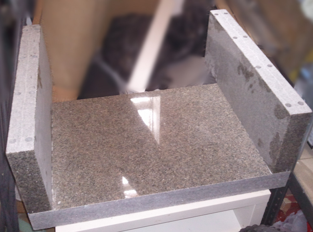

Zobaczyłem, że ktoś na forum z powodzeniem użył systemu EPOLAM 2002 do robienia epoksygranitu - dlatego też już 600g tej żywicy do mnie jedzie
W tzw. międzyczasie poorałem powierzchnie pod wylewki i klej szlifierką kątową (tarczę diamentową kiedyś mi kumpel podrzucił) - poszło bardzo szybko i bezproblemowo, 10 minut roboty i 2 powierzchnie pod wylewki i 2 pod klejenie zrobione. Zostały jeszcze 2 powierzchnie (trudniejsze) na podstawie, ale to zrobię już jak będę kleił - co nastąpi pewnie w okolicach wtorku.
update
Wszystkie powierzchnie pod klejenie już zrobione. Teraz tylko wylewki i montaż - i rama gotowa
Znalazłem też tanie inserty (po 35 groszy). Mają kształt sześciokątny z wytoczoną przerwą - czyli powinny się trzymać i obrotowo, i wzdłużnie.
[ Dodano: 2013-06-30, 13:40 ]
Przymiarka - tak będzie wyglądać rama po sklejeniu.
