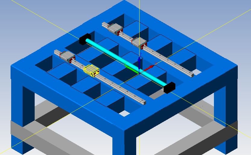

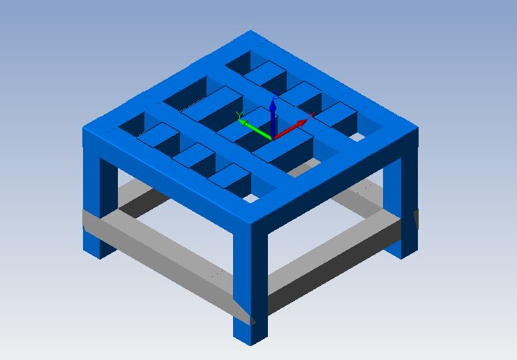

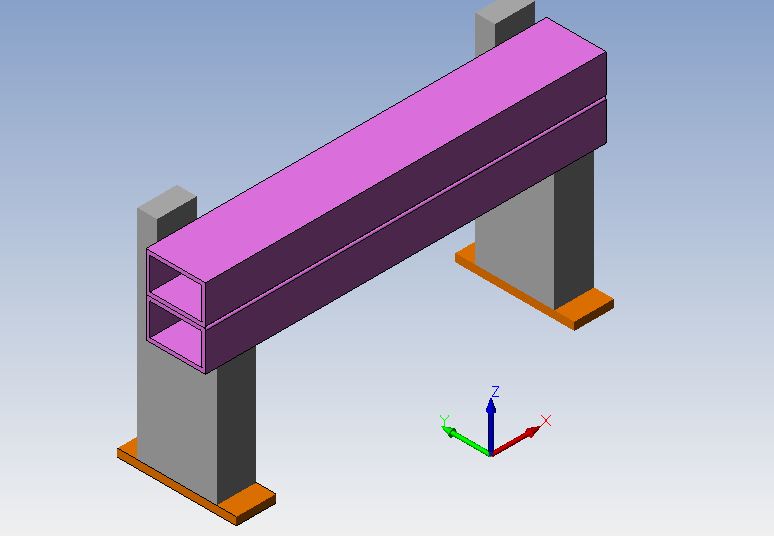

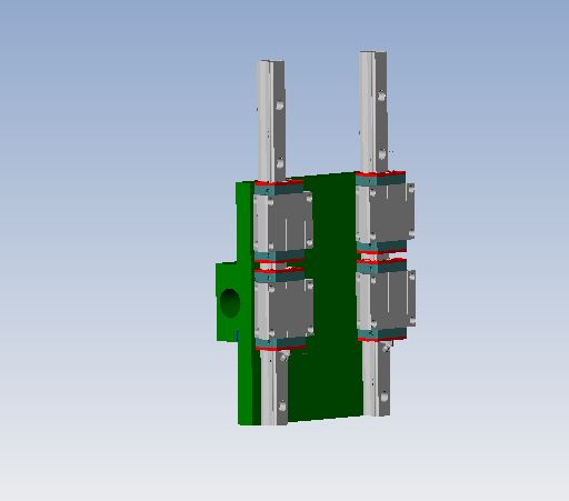

A więc zmodyfikowałem mój projekt
Przejazdy X=600 Y=400 Z=250
Brama stała dalej z profili 100x100x10 ( w końcu gdzieś je znajdę
Oś Z płyta Aluminium 300x200x60.
Stół roboczy płyta stalowa 700x500x30 rowki Teowe
wymiary całej maszynki to ok 1100x1000x1400 szerokość x długość x wysokość
Co do napędów to chyba zdecyduje się na silniki hybrydowe

być może tak będzie lepiej ale oś Z zostawie sobie na koniec
Teraz do kolegów którzy poszukują takich profili jak ja znalazłem firmę która sprzedaje pojedyńcze
ale mają tylko 12m długości
Mam taką propozycję ponieważ mi aż taka ilość nie jest potrzebna ( dziś dokładnie wylicze ile muszę mieć) może ktoś chciałby się zrzucić na taki profil
koszt 1mb profilu 100x100x10 wynosi 155zł netto?
pozdr
[ Dodano: 2013-02-13, 20:24 ]
Szanowni koledzy a więc tak
na dzień dzisiejszy potrzebuję 9,5 metra profilu 100x100x10, oraz 2,5 metra profilu 150x100x10
Czy znajdą się chętni na pozostałą część do swoich maszynek?
Jutro dowiem się jeszcze o cenę profilu prostokątnego ale myślę że ok 200netto wyjdzie za mb
pozdr

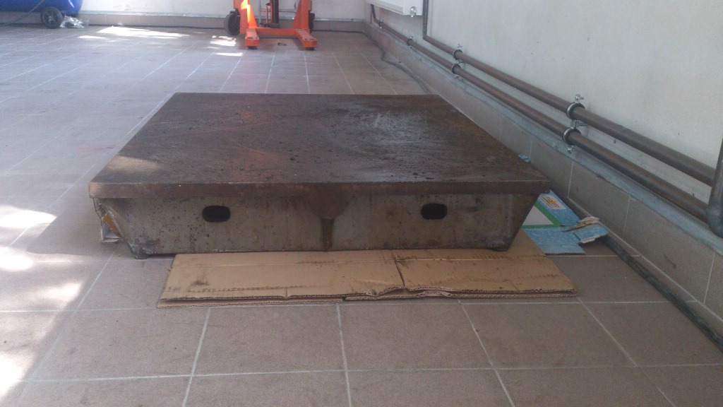

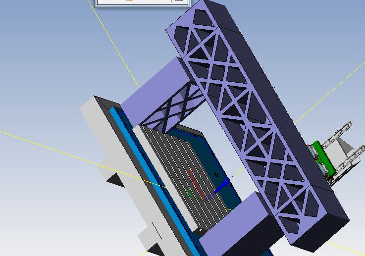

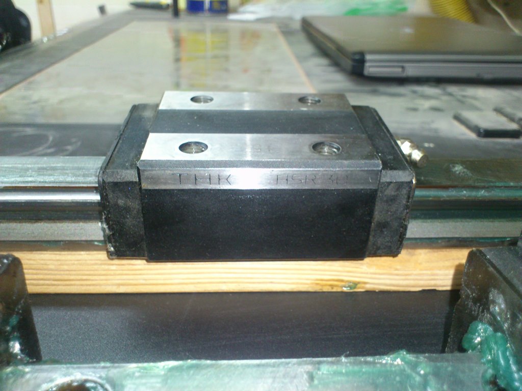

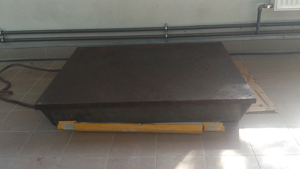

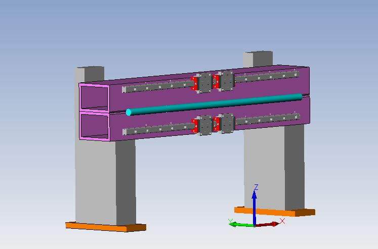

Witam ponownie
powoli zbieram materiały troszkę to trwa ze względu na koszty
ale załączam fotki z tego zo już udało mi się kupić
1. Płyta traserska 1000x800 na której bedą prowadnice THK HSR 30 oraz śruba osi Y
W następnej kolejności szykuję model do odlewu żeliwnego na bramę
coś takiego
waga bramy 400kg
będzie ona skręcona z płytą traserską
ściany czołowe bramy założyłem 40mm boczne 30mm a żebra grubości 20mm
pozdr
[ Dodano: 2013-03-28, 14:03 ]
Zapomniałem dodać że płyta traserska waży 280 kg

koledzy może ktoś z was chciałby podjąć się wykonania takiej bramy ??
może ktoś ma dojście do odlewni???
wysłałem sporo zapytań i nie otrzymałem ani jednej odpowiedzi
nie wiem czy jest to zbyt skomplikowane czy jak??...
