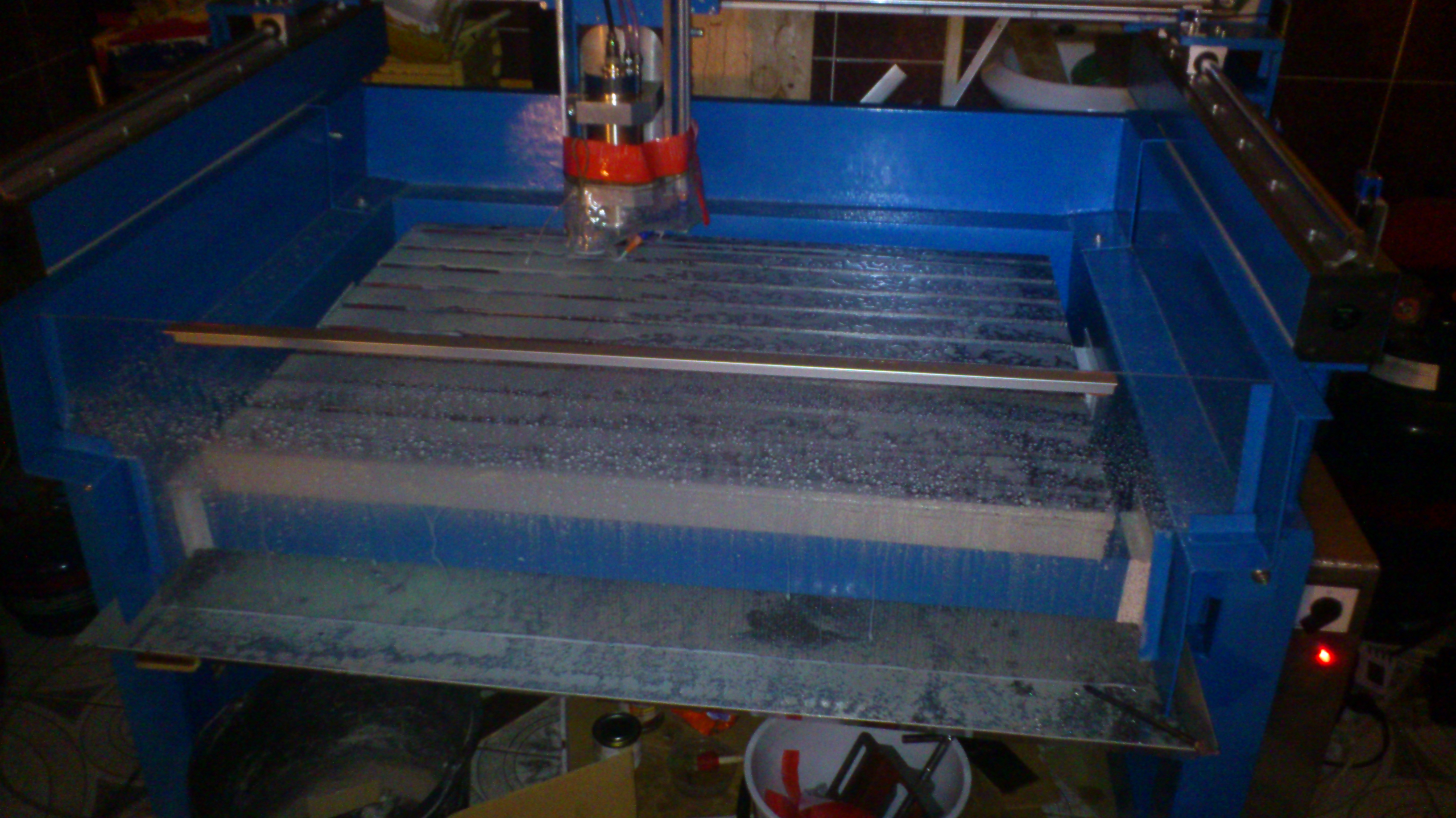

czas ruszać i kończyć wiekopomne dzieło - doszła przednia przezroczysta osłona:

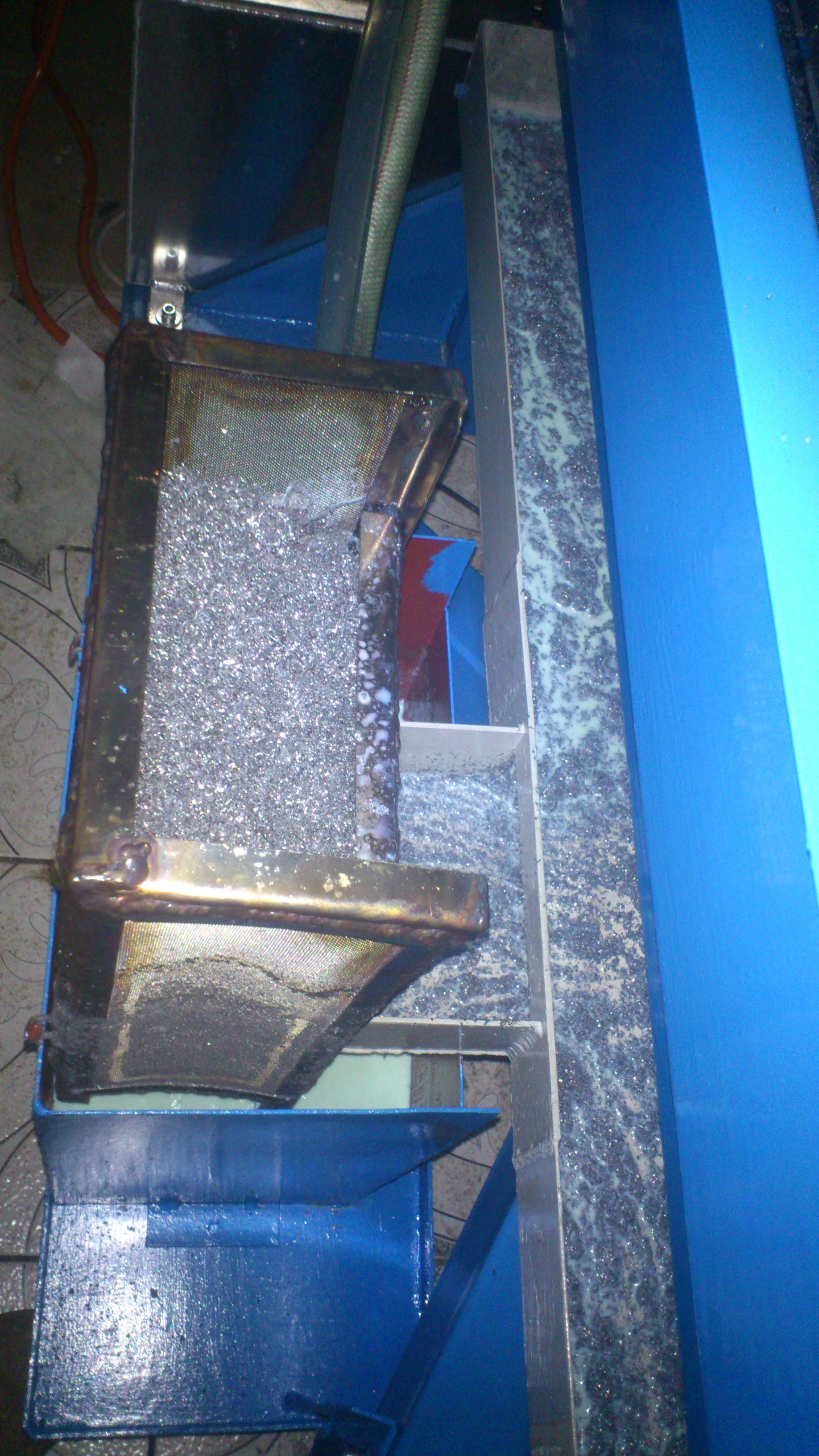

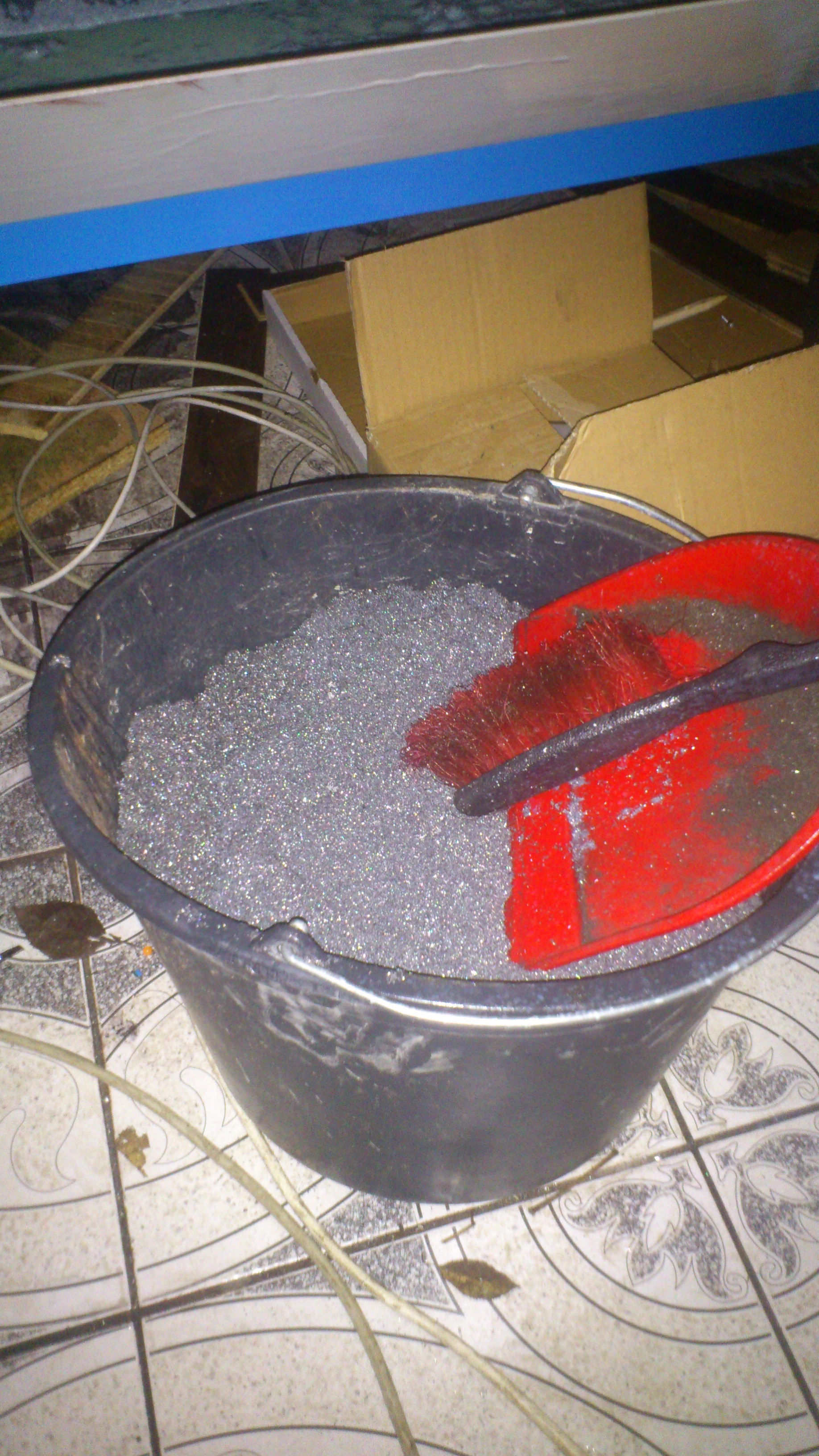

no i pierwszy koszyk po brzegi pełen wiórów:

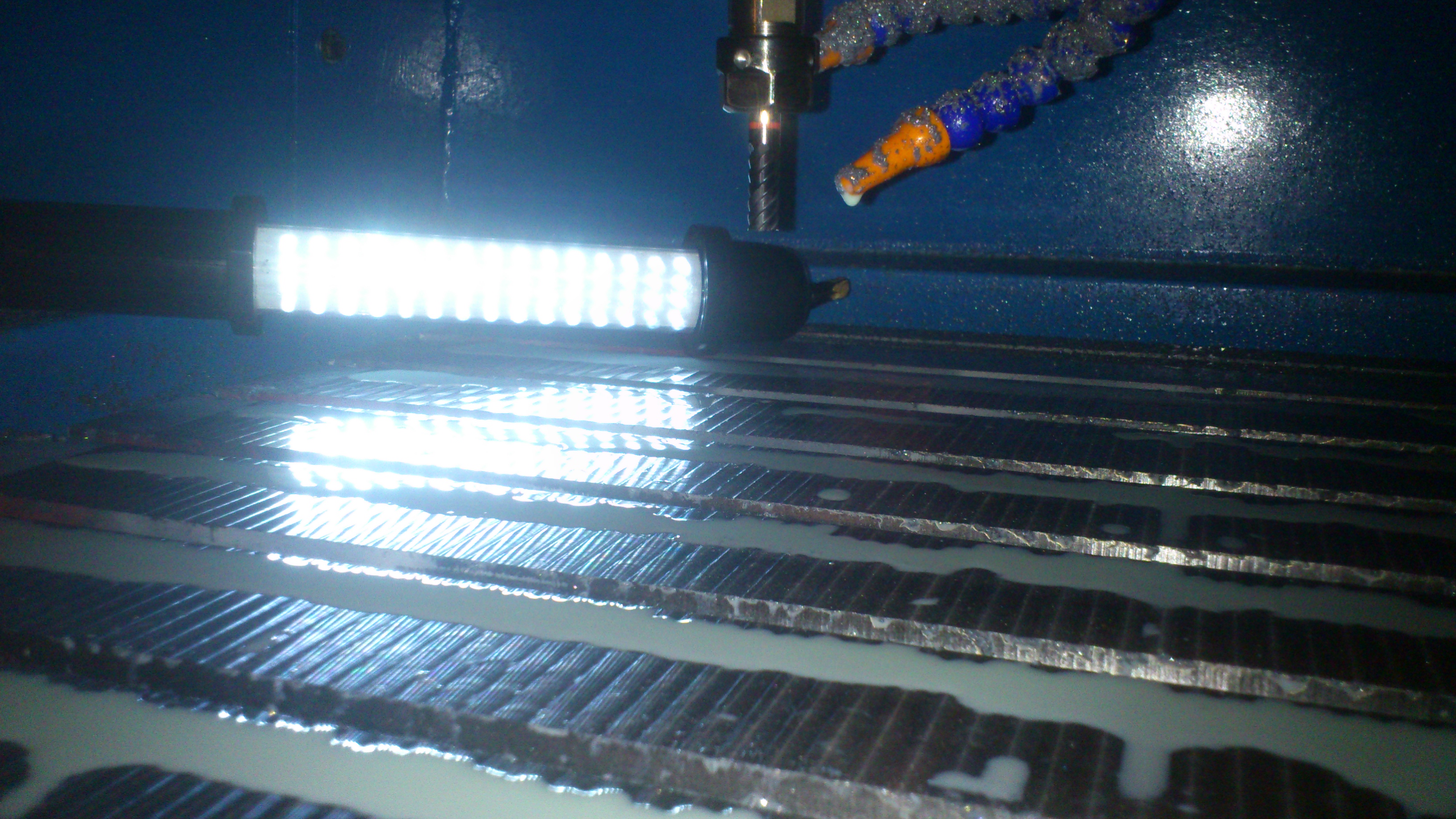

Mam pytanie: przejechałem sobie kawałek na gładko i wyszło mi coś takiego:
czerwonym kolorem zaznaczyłem kolejne przejścia freza. W dotyku powierzchnia jest gładka jak lustro, ale na oko widać, że co drugie przejście jest bardziej zaznaczone. Czy to skutek że na przemian jedno przejście jest współbieżne a drugie przeciwbieżne ?

jacek-1210 pisze:Czy to skutek że na przemian jedno przejście jest współbieżne a drugie przeciwbieżne ?
Dokładnie tak.

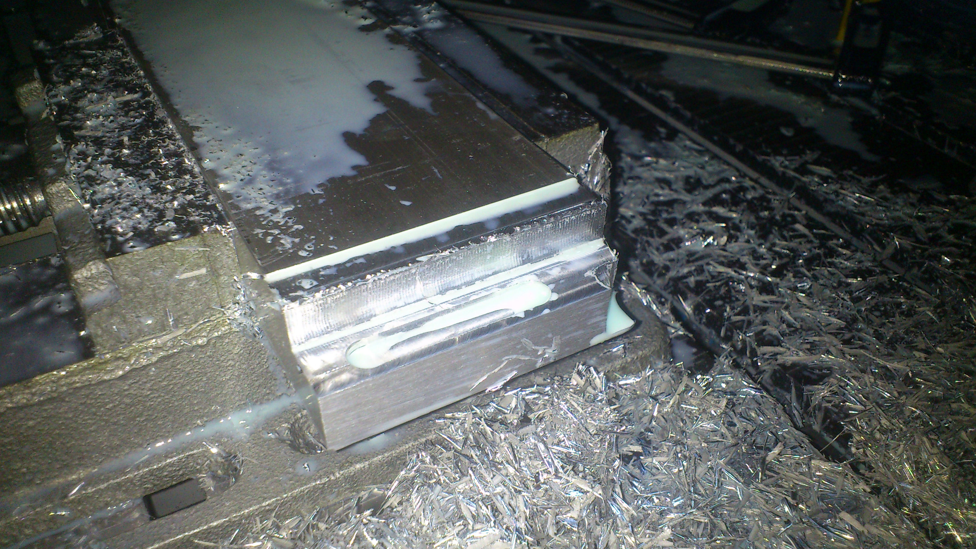

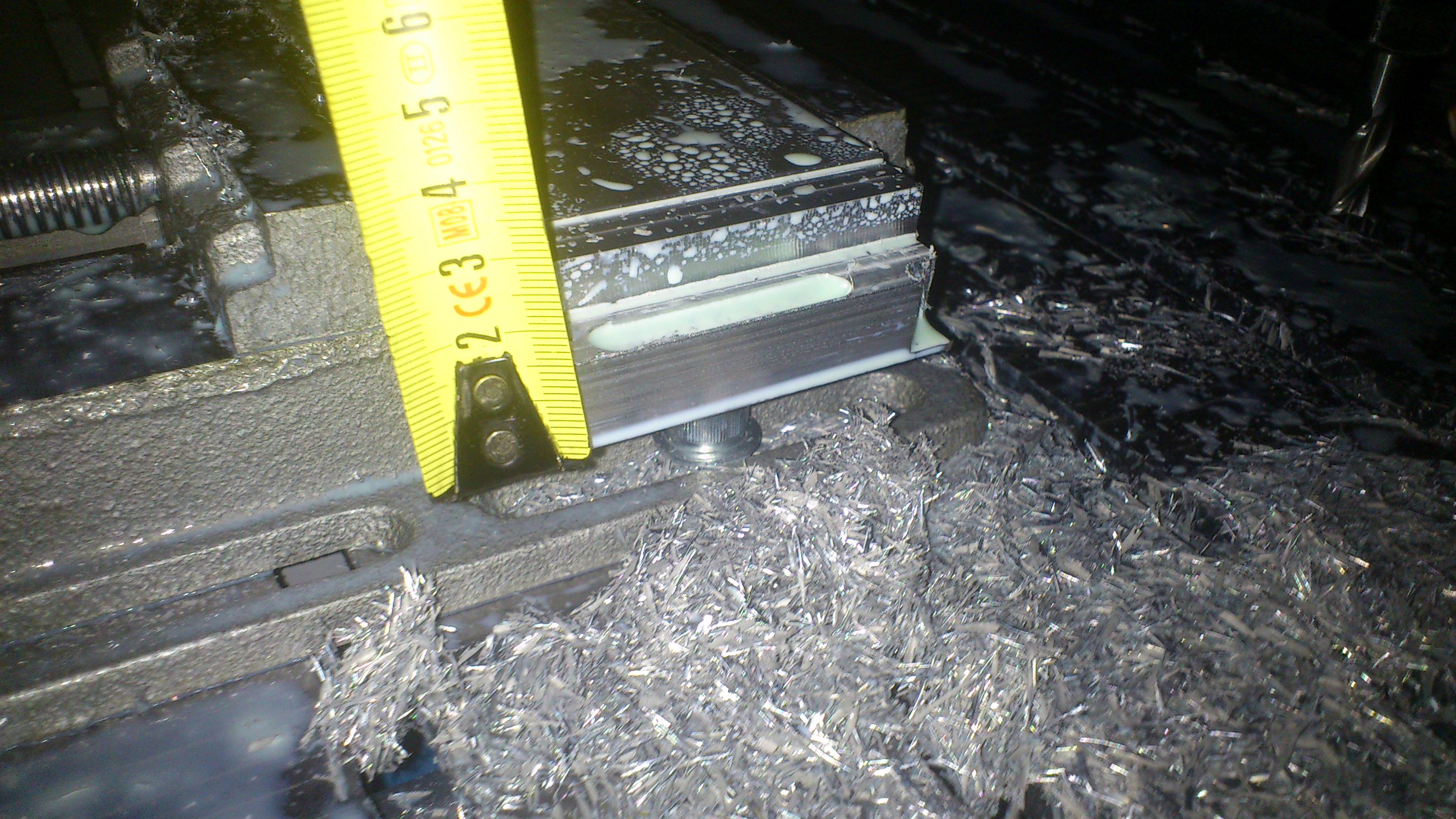

Zacząłem robić poważniejsze próby na Al i znowu jestem w lesie
. Płaskownik gruby 25mm, frez 8mm, obroty 9k, zagłębienie 14mm, posuw ok. 400mm/min, przybranie 1-4mm. Lepiej wychodzi frezowanie współbieżne, dochodzę do wniosku że zetka jak zetka, ale najbardziej elastyczny jest chyba ten stolik z płaskowników. No i za słabe chińskie imadełko. W końcówce filmu widać, jak przy największym przybraniu, mimo chłodzenia idzie po prostu siwy dym
. Co znowu robię nie tak ? Może obroty trochę za małe ? Później na próbę zwiększyłem do 18k i mam następny problem do rozwiązania: w ciągu 1-2min frez wyrzucił na mnie i moją okolicę dobrą szklankę chłodziwa
- muszę znowu myśleć o jakiejś osłonie. Czy rozwiązaniem byłby nadmuch powietrza z odrobiną chłodziwa ?
[youtube][/youtube]
Tu zdjęcie powierzchni bocznej po obróbce:
a tu po małym planowaniu 9k obr, 700mm/min posuw i ok 1.5mm zagłębienie:
Jak na moje potrzeby byłoby chyba ok, tylko to dymienie ? Frez co prawda do stali, 8mm, 3 pióra, ale niepowlekany więc od biedy powinien się nadawać. Czy przy 1-piórowym byłoby lepiej ?

Przeceniasz możliwości zarówno wrzeciona jak i samej maszyny. To co widać po zbieraniu bocznym to niestety jej drgania.
Ja do aluminium przy wrzecionie wysokoobrotowym używam TYLKO I WYŁĄCZNIE frezów z węglika. Hss się nie nadaje do takich obrotów.
Np. Frez jednopiórowy fi6-8mm, przybranie boczne po 0,25-0,5mm obroty około 19.000 prędkość około 800mm/min

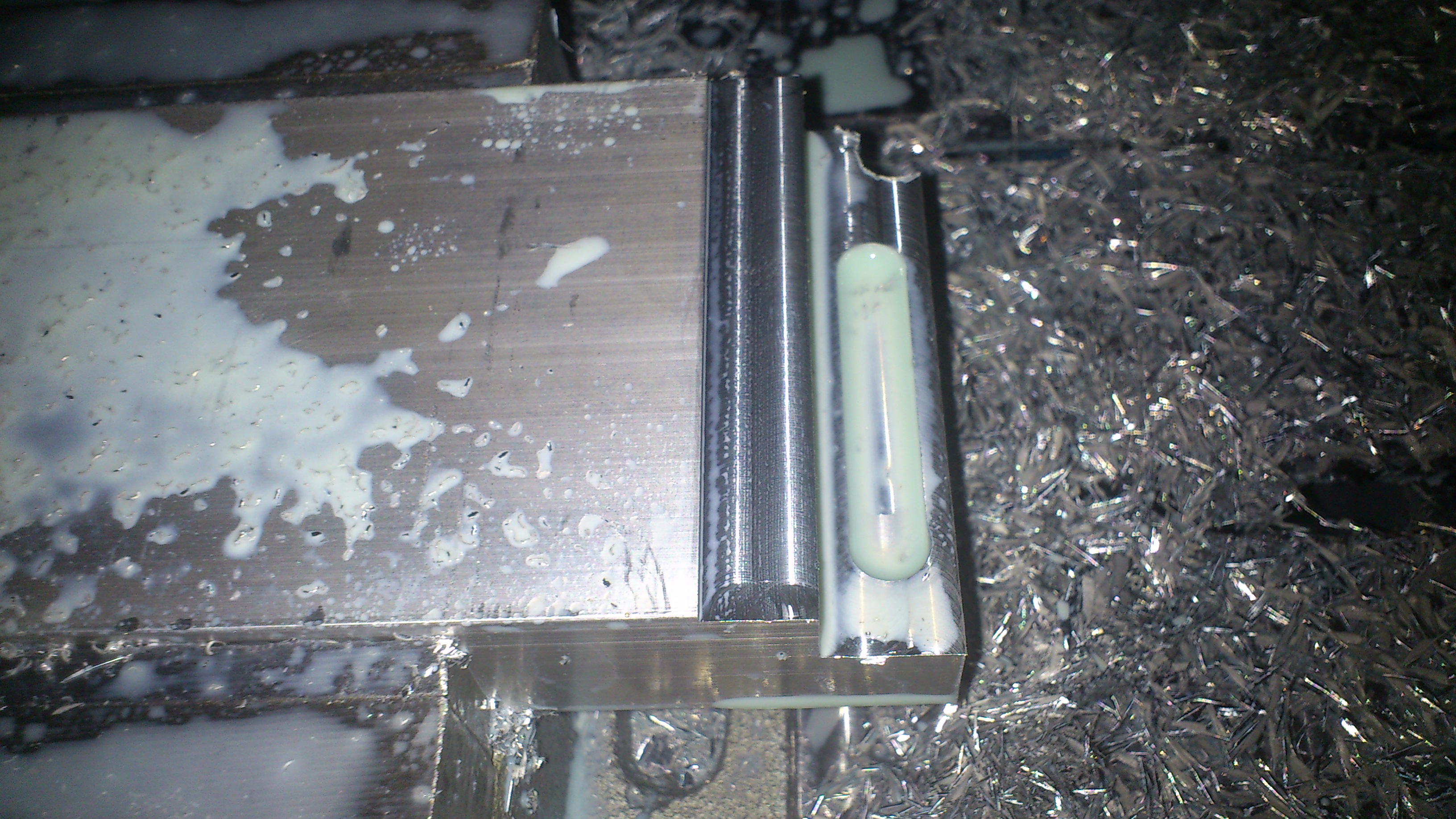

Frez z węglika. To jasne że to co z boku wymaga jeszcze przejazdu wykańczającego 0,2-0,5mm. Chciałem pokazać jak wygląda po zgrubnym. Po wykończeniu powinno wyglądać jak to splanowane u góry, zresztą sprawdzę dzisiaj. Ale na zgrubne frezowanie to byłoby w miarę gdyby nie te dymki
[ Dodano: 2012-12-22, 18:36 ]
Tutaj dolny bok przejechany wykańczająco na raz 0.2mm x 1000mm/min na głebokości ok. 14mm, wyszło nie najgorzej jak na taką maszynkę

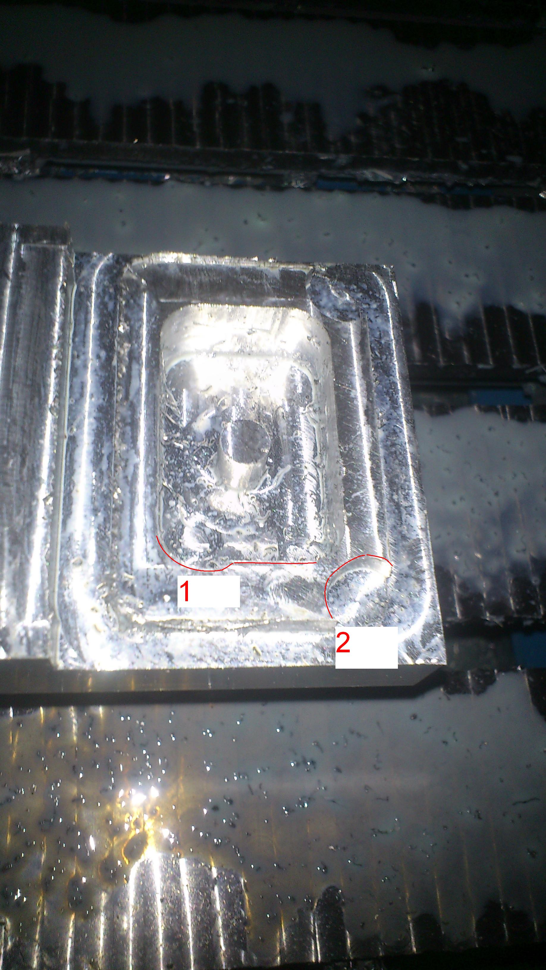

Jakoś udało mi się zamodelować w Heekscnc kieszeń. Parametry dałem ostrożne, czyli zagłębienie 1mm, posuw 800mm/min, wjazd 15mm/min. Jak ktoś ma ochotę popatrzeć...:
[youtube][/youtube]
Niestety, Heekscnc ma wady: choć kieszeń robiłem pocketem z zajściem 1mm, to -widać to w pewnym momencie na filmie- zostawił mi 3 żebra w środku - musiałem to potem ręcznie wyfrezowywać
. Tak samo nr1 na zdjęciu:
krzywe wejście w materiał. Coś takiego zauważyłem juś wcześniej przy frezowaniu drewienek, ale myślałem że to słabe mocowanie materiału. Okazuje się jednak, że to coś w Heeks'ie. Nr2: tu machnąłbym ręką, choć średnica 9mm a Heeks nie chciał mi wejść frezem 8mm - musiałem zrobić w Heeks na 6mm a w rzeczywistości wjechałem frezem 8mm bo nie chciało mi się zmieniać - stąd to jajo zamiast wycinku koła

No widzisz PikoCNC rozwiązałoby Ci te problemy w mig, w cenie programu dostajesz bardzo fajny, funkcjonalny i polski CAM.Można sobie ustawić ilość zejść rodzaj wybierania, rampy, ofsety itp. U ciebie widzę jeszcze zasadniczo jeden błąd. Z każdego ruchu G0 w osi Z maszyna do głębokości wybierania schodzi z prędkością 150mm/min czyli straszna strata czasu. Powinna na full prędkości schodzić do pozycji 1mm nad warstwę a dopiero potem powolutku. Wiem, że to tylko testy, ale staraj się już na dzień dobry to optymalizować a będzie łatwiej. Niestety co do powierzchni po obróbce to się nie wypowiem bo zdjęcia nie są dobrej jakości
