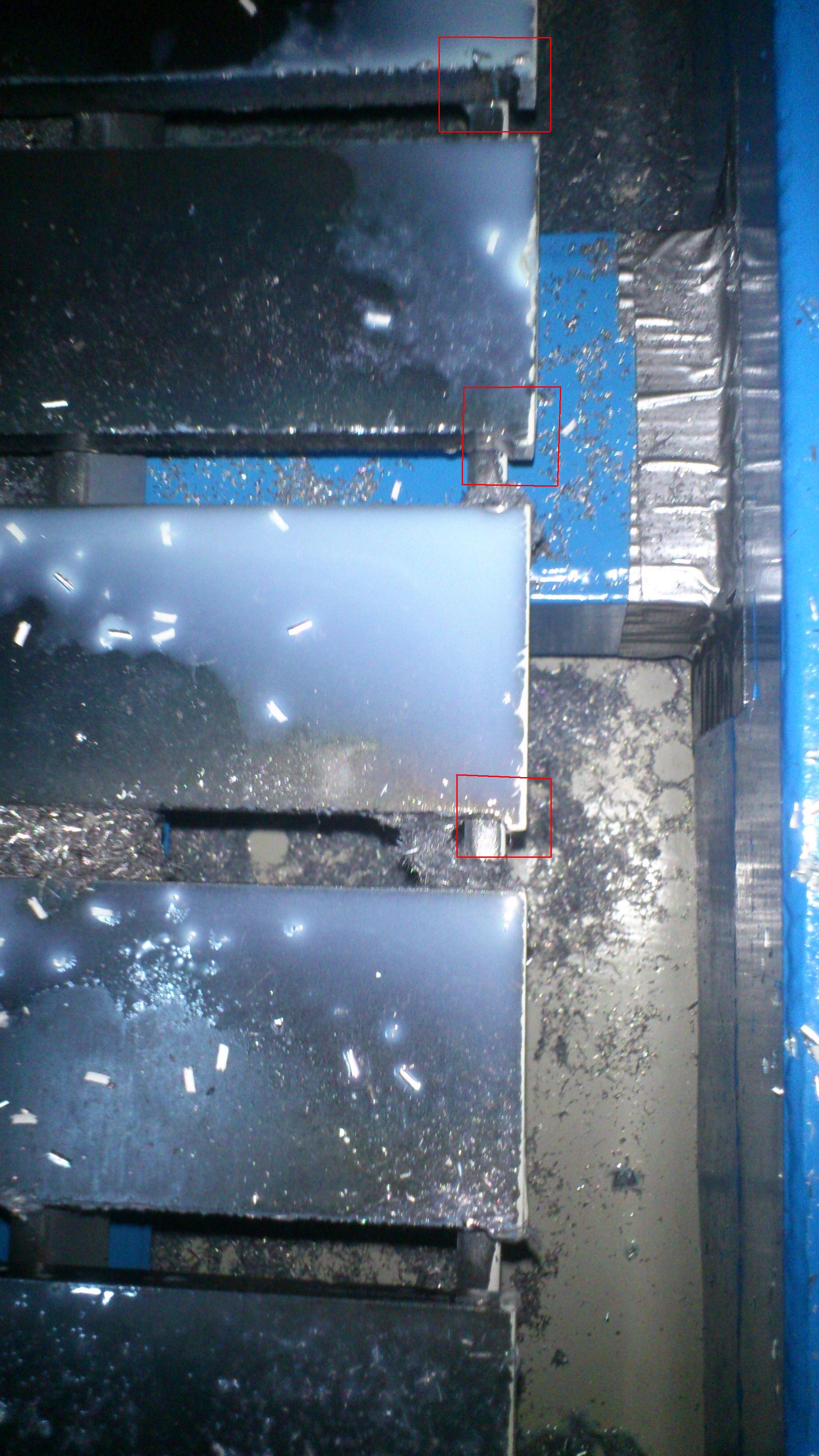

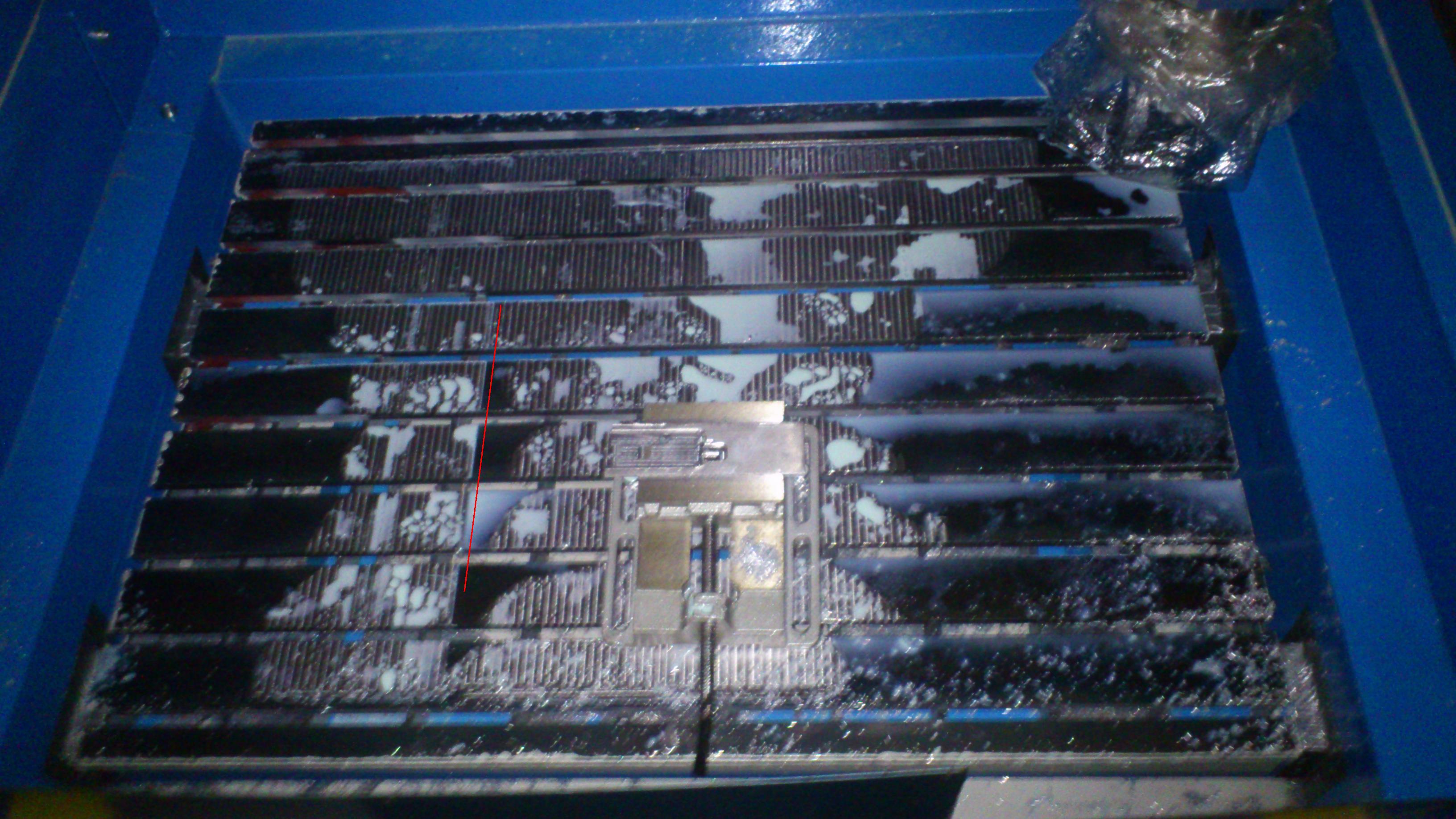

Żeby to poszło przez weekend, to bym tu nie kwilił :smile: . Komputer pokazuje mi że tydzień może być mało. No i nie mogę sąsiadom ciszy nocnej zakłócać :smile: Zlecając to na zewnątrz, nawet zgrubnie, cena wyjdzie penie bliżej 1000zł niż 500zł. Żebym wiedział że dam radę, to kupiłbym frezów za te 500zł i wio. Zrobiłem tyle:
to co na prawo od czerwonej kreski: do zdjęcia 2.5mm. To co na lewo do zdjęcia 1.5mm i na to co po lewo poszedł jeden frez :neutral: . Frezy są wykańczane przez drgania i obroty - najlepiej frez mi zbiera na 3k obrotów, ale wtedy zetką strasznie szarpie, więc daję 9k obrotów i jest lepiej, ale też są wibracje. Jeden przejazd na posuwie 100 to 28 godzin - nawet jakby brać 0.1 x 200 to i tak wychodzi mi 14 dni (a właściwie dób) frezowania - żeby to można brać jak aluminium :???: . Na dużej maszynie założą 50 albo i 80mm i zrobią w dzień.
Napędy to już trochę przetestowałem - poszerzałem T-sloty, tu widać (brakło mi zakresu przejazdu) ile zbierałem, a zbierałem na przestrzał 10mm na posuwie 30:

Zetka lata mi na boki (przy 3k obrotów momentami jak szarpnęło to amplituda była nawet na oko do 1mm :neutral: ) - ja się zaparłem "ręcami" to drgania były mniejsze, ale nie mogę tak stać i trzymać przez tydzień :smile: . Nie mam konkretnego pomysłu na takie "cóś" - spory zakres przejazdów freza bo stół 1000x700 a frez jeździ 975x600. Może ktoś coś zaproponuje ? Myślałem żeby na zetce uwiesić jeszcze chociaż ze 20 kilo żeby zwiększyć masę na dole zetki - napęd tyle raczej zniesie, ale to trochę takie pomysły z sufitu :?:

Maszyna jest wiotka i nie do stali więc mozesz tylko jechać małymi przybraniami ale na dużych posuwach. Załóż freza fi 6 czteropiórowy węglik obroty ok 10k i posuwy z 1000.
Po te dwie dyszki powinno pójść.

Nie ma takiej opcji :) Frez wchodząc w materiał jednocześnie odgina zetkę do momentu krytycznego. Jak go przekroczy to zetka sie odbija w drugą stronę i po chwili jest po frezie.
Biorąc małe przyborki szybko, nie zdąży się odginać.

Kamar jesteś wielki ! :grin: . Do głowy by mi nie przyszło, że można stal obrabiać na takich posuwach. Właśnie założyłem mój jedyny 6mm węglik, 2 pióra, mocno już zajeżdżony i ostrzony przeze mnie byle jak i na parametrach 0.2 x 1000 maszyna zasuwa tak, że tylko wióry lecą - cicho, bez wibracji i równiutko :smile: . Czasami jedynie lekko zawibrowało gdzie był stary wiór na 0.3-0.4. W przyszłym tyg. muszę zrobić zakupy i hej ho ! :smile:
