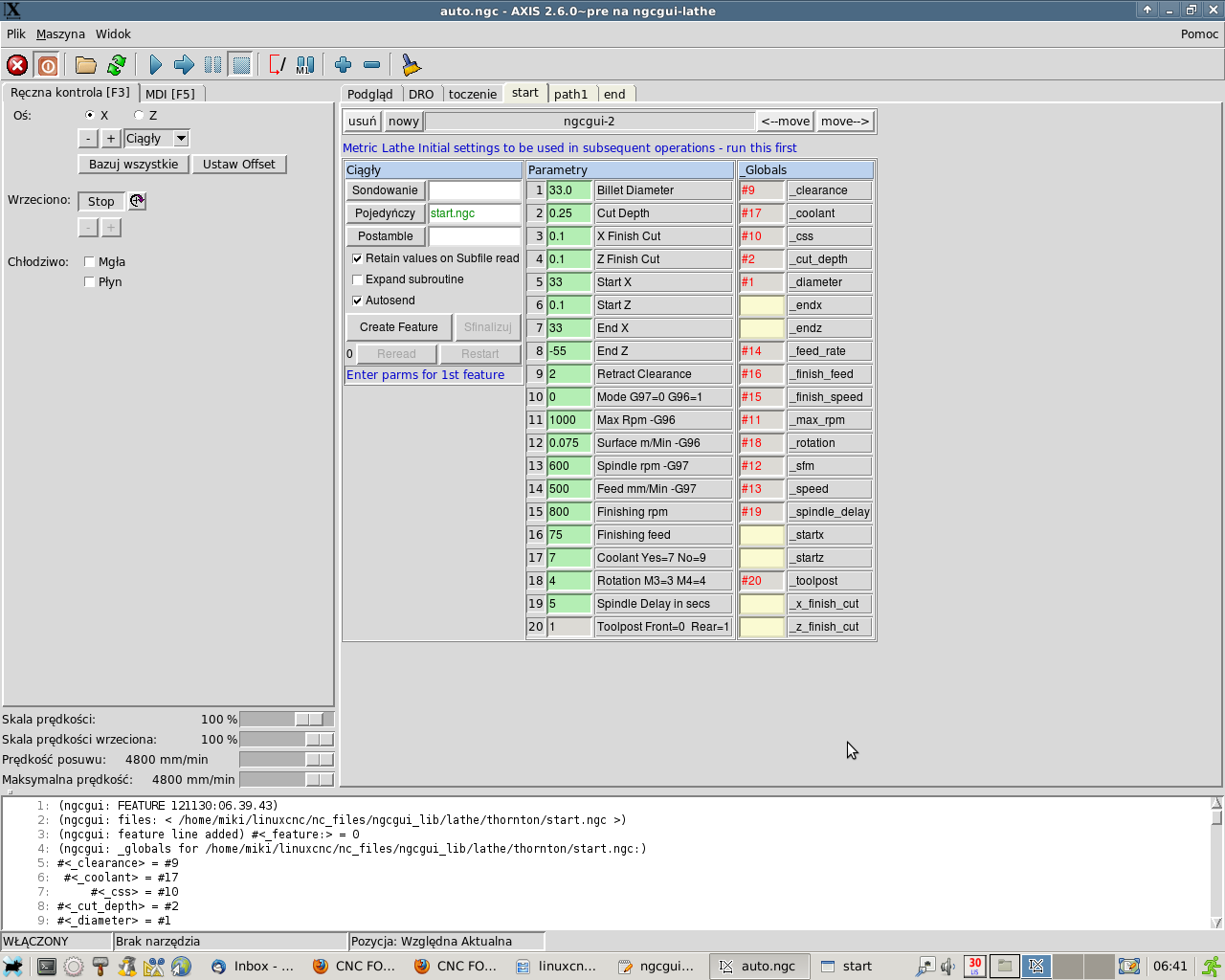

Pobawiłem się właśnie tym zestawem od Thorntona. I to jest dopiero zemsta programisty nad użytkownikiem
Ale już rozumiem, o co mu chodziło ze zmiennymi globalnymi. Tyle, że mi to do kobyły na nic, bo ja potrzebuję sobie absolutnie wszystko móc z osobna ustawić dla pojedynczej zakładki, a nie raz globalnie dla wszystkich.
A tam jest zakładka start, w której się ustawia część tych zmiennych globalnych, zakładka end na drugą część, i między nie trzeba jeszcze nawkładać zakładek, żeby w ogóle cokolwiek zacząć robić. A zanim człowiek zrozumie, o co w tym chodzi, osiwieje.
Jest tam co prawda ciekawa procedura ustawienia wielu punktów ścieżki, którą potem tokarka powtarza aż dojdzie do zadanej średnicy. Tyle, że jak tą ścieżkę trzeba wykonać trzema nożami, to już du** blada, bo nie ma możliwości wprowadzenia, że od punktu x inny nóż.
A ilość zmiennych do wprowadzenia w tych paru zakładkach, zanim cokolwiek się zobaczy na podglądzie kładzie kobyłę na łopatki
Podprocedur jest 40 - trzeba by napisać książkę, jak je obsługiwać. Żadna nie działa samodzielnie - trzeba za każdym razem składać agregat z przynajmniej trzech.

Książkę napisano już... To jest bardziej skomplikowane, niż obsługa Dreamlinera...
Metric Lathe subroutines - G71, G72, boring, internal and external taper and other utilities
I have taken a modular, lego block, approach to this, intending that the user strings a series of subs together to build the full program.
Whilst I have titled this Metric lathe subs, the only metric setting is G21 in <start>
The subs do not make any assumptions or add any clearances etc. other than those provided through the gui, so they will work in any unit base
<start> contains all the important settings ( G and M codes, rotation, coolant, feed, feed system (g96 or g97), speed,
start and end points for each axis etc.)
Compulsory field 20 is X axis orientation, with regards to arcs especially.
g71 and g72 need to know which G code could produce a concave arc which overcuts into the billet diameter at early iterations
of the roughing cycle, in order to compensate for this
Conventional lathes are Front Toolpost, whereas tooling approaching from behind in a conventional lathe are Rear Toolpost
The parameters in <start> are global and used by the other subs
There is no NGCGUI_PREAMBLE = lathe_std.ngc or similar
ngcgui inserts these codes at the start of every sub, which is either unnecessary or worse could cancel a setting or offset that has been applied.
Add in any G or M codes you want to <start>
<moveto> sub is an optional G00 to a stand-off position that may not be the same as the start points.

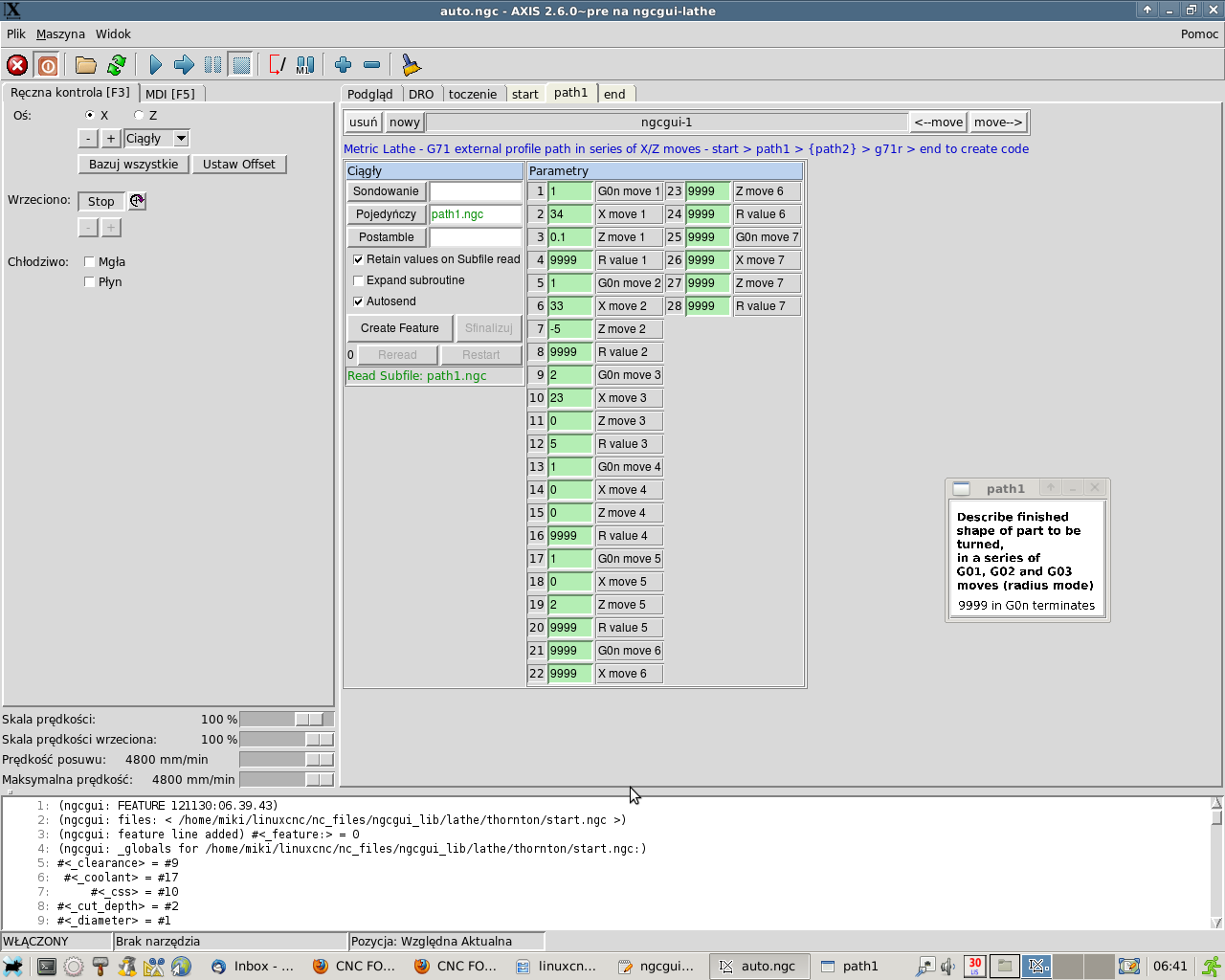

<path1> (and <path2 if used) plot the external profile of a workpiece, in finished dimensions, using G01, G02 and G03 moves
Currently 14 sets of G0n Xn Zn Rn co-ordinates are catered for using both subs.
A value of 9999 set in the G0n field terminates the sequence.
It is important to make this termination or the g71 and g72 subs could read beyond the fields intended and produce some very
strange / dangerous results.
This sub cannot be created as a new instance and re-used, there will be clashes between parameters with later ones overwriting earlier ones.
The code only checks up to 56 fields in any case at present
These co-ordinates are moved into a simple array to enable indirect addressing within loops
The arcs are in radius mode for simplicity.
It is possible to calculate the I and K parameters for every decremented loop of the g71 or g72 routine, in a way which would work with any arc
thrown at it, but is not easy or quick.
I have a template program which does just this, but using R values seems to work OK with lathes.
Because arcs on a lathe are seldom beyond 135 -145 degree ish the problems with radius based arcs are not the same as on a mill.
The arcs generated do not follow the finished profile exactly at early stages, but often this is beneficial because the initial cuts
from the start point are shallower.

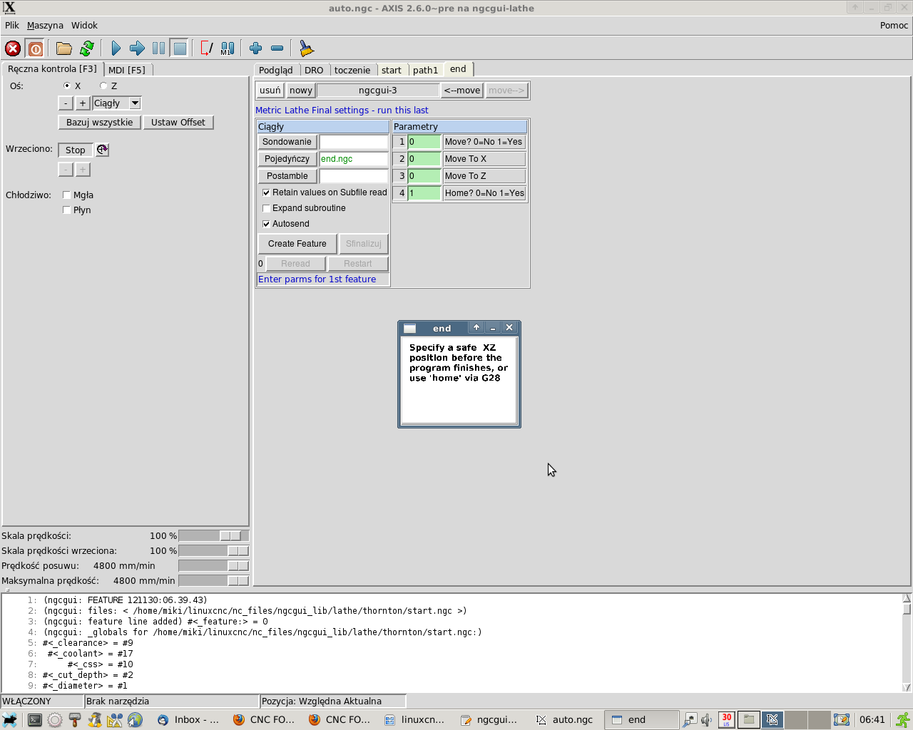

<end> is the final sub
This switches off spindle, coolant, re-sets co-ordinate system to G54, turns off tool offsets etc
plus optionally moves to G28 home or another specified position

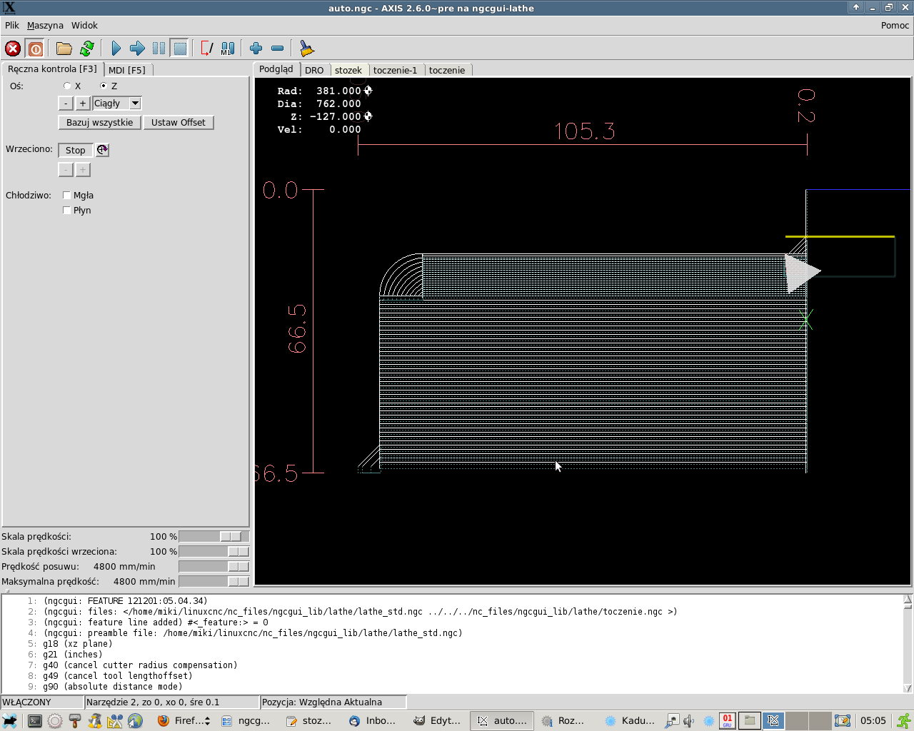

Drobna sprawa która dziś wyniknęła. Wypada jednak deklarować w każdej procedurce G18.
Wczoraj było wiercone na tokarce a w procedurce jest zmiana na g17 i dzis , mimo ze w .ini jest wstawione g18 na sztywno, plaszczyzn nie zmieniło.

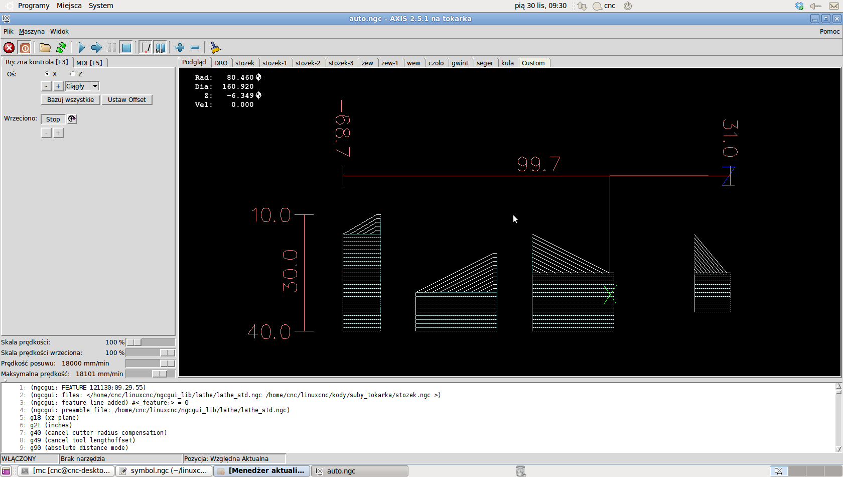

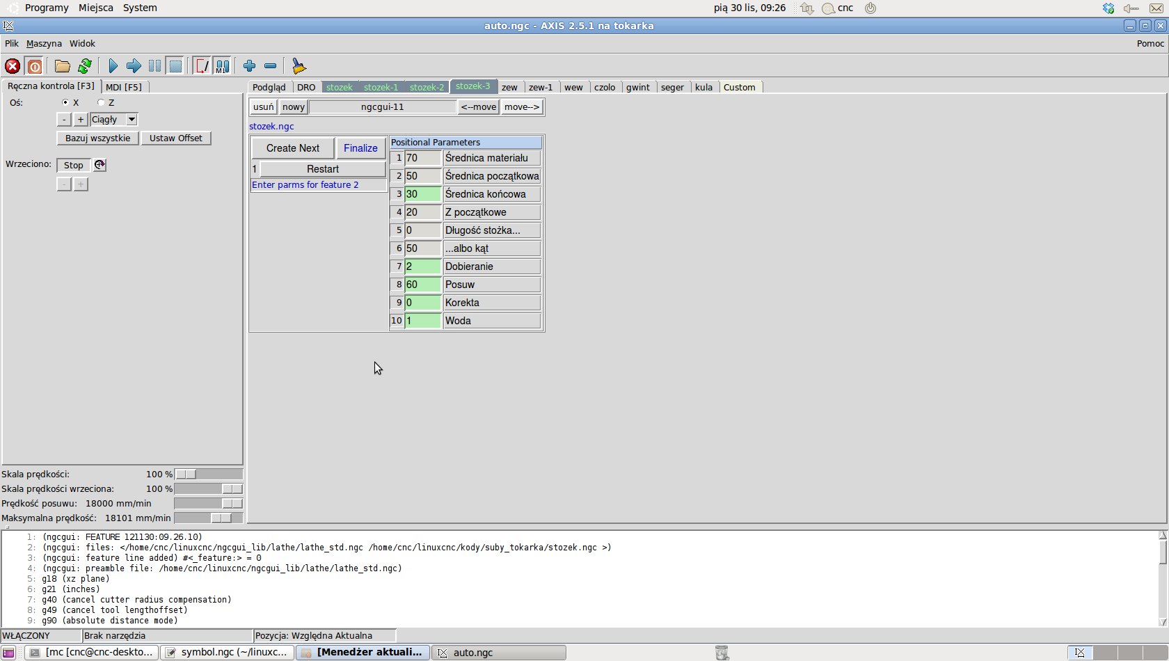

[ Dodano: 2012-11-30, 09:42 ]
Poprawiony stożek zewnetrzny ze zbieraniem naddatku i działającym kącie.

- Posty w temacie: 82
- Posty: 3705
- Rejestracja: 15 sie 2010, 13:44
- Lokalizacja: Błonie
- Kontakt:
Jak zmieniam w procedurze któreś z defaultowych ustawień, to na końcu procedury zawsze przywracam. LinuxCNC pamięta to, co się ustawiło ostatnio.
Procedurze to nie robi różnicy, a każda następna, czy polecenie z palca, pracują już w ustawieniach defaultowych.
[ Dodano: 2012-12-01, 05:13 ]
Stożek działa fajnie, już go mam w zakładkach.
Parę postów wcześniej pisałem, że coś takiego da się zrobić w dwóch zakładkach kobyły - słowo stało się ciałem
Wypełnić musiałem 16 pól formularza łącznie.
- Posty w temacie: 96
- Posty: 16328
- Rejestracja: 18 wrz 2010, 06:17
- Lokalizacja: Kozienice
- Kontakt:
Poprawiony stożek. Wersja już chyba bez błędów
Kod: Zaznacz cały
