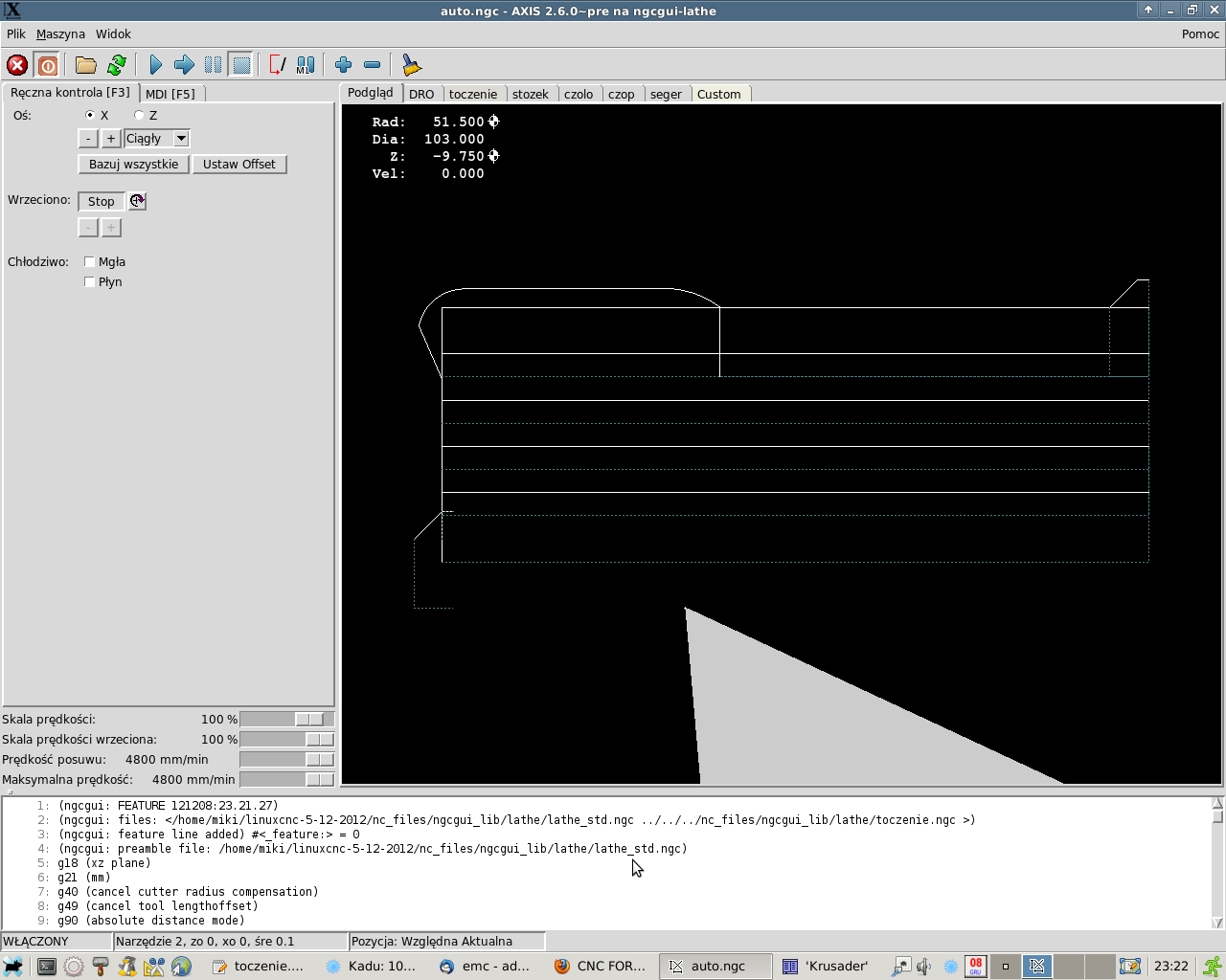

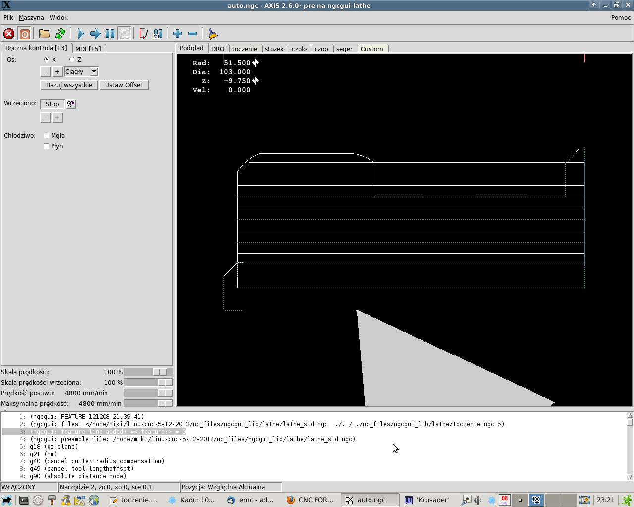

Wygrzeb se z kobyły - aktualna jest w załączniku pod moim przedostatnim wpisem w wątku o niej. Akurat B nie wymaga ingerencji w kod poprzedniej operacji, A i C wymagają skrócenia ostatniego przebiegu w czopie.

#210
Post napisał: MlKl » 09 gru 2012, 13:50
Dlatego wykonywanie podcięcia trzeba zintegrować z procedurą toczenia całego czopa, i wtedy żaden rodzaj nie straszny. Wystarczy jeden warunek dla ostatniego przebiegu, żeby go skrócić o milimetr.
(Koniec planowania czoła, zaczynamy procedurę główną - walec, walec z korektą stożka, lub stożek)
o105 if[[#<z_koncowe> ne 0 and #<z_pocz> ge 0] or #<z_koncowe> gt #<z_pocz>]
#<korekta_podciecie>=0
o100 while [#<akt_start_x> gt #<sr_koncowa>]
o101 if [#<akt_start_x>-#<przybranie_materialu> gt #<sr_koncowa>]
#<akt_start_x>=[#<akt_start_x>-#<przybranie_materialu>]
#<z_koncowe> = [#<z_koncowe>+#<skos_z_k>]
#<z_pocz>=[#<z_pocz>-[#<skos_z_p>]]
#<posuw1>=#<posuw>
o25 if[[#<noz_wstepny> ne 0]]
o<loadtool> call [#<noz_wstepny>]
g0 Z[#<z_pocz>+#<skos_z_p>+#<odjazd_z>] X[#<akt_start_x>+5]
o25 endif
o101 else
o109 if[#<podciecie> eq 1]
#<korekta_podciecie>=1
o109 endif
#<akt_start_x>=#<sr_koncowa>
#<posuw1>=#<posuw_koncowy>
o103 if[[#<noz_koncowy> gt 0]and[#<noz_koncowy> lt #<ilosc_nozy_w_tabeli> ]]
o<loadtool> call [#<noz_koncowy>]
g0 Z[#<z_pocz>+#<skos_z_p>+#<odjazd_z>] X[#<akt_start_x>+#<odjazd_x>]
o103 endif
o101 endif
;g4 p5
o107 if[#<z_koncowe> gt #<z_pocz>]
g0 Z#<z_pocz> X[#<akt_start_x>]
o107 endif
g0 X[#<akt_start_x>]
G1 Z#<z_pocz> F#<posuw1>
G1 Z[#<z_koncowe>+#<korekta_podciecie>/2] x[#<akt_start_x>+#<korekta>] F#<posuw1>
g1 Z[#<z_koncowe>] x[#<akt_start_x>+#<korekta>+#<korekta_podciecie>]
G1 X[[#<akt_start_x>+#<korekta>]+#<odjazd_x>] Z[#<z_koncowe>-#<skos_z_k>] F#<posuw1>
g0 X[#<akt_start_x>+#<korekta>+#<odjazd_x>]
o100 endwhile (koniec procedury głównej toczenie walca)
o105 endif
