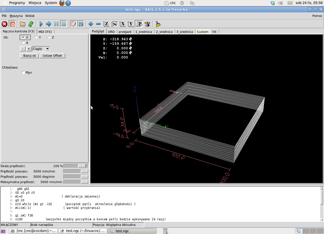

Jasne że konkretny przykład jest do pisania z palca. Ale nie tak. Od pętli nie uciekniesz a to zadna filozofia. Masz najprostrzy przykład do analizy.
Kod: Zaznacz cały
 g80 g61
G0 x0 y0 z5
#1=0                      ( deklaracja zmiennej)
g0 z0
o10 while [#1 gt -19]       (początek pętli  okreslenie głębokości )
#1=[#1-1]                  ( wartość przybrania)
g1 z#1 f30
x100             (wszystko między początkim a koncem petli bedzie wykonywane 19 razy)
y100
x0
y0
o10 endwhile               (koniec pętli)
g0 z15
m30
