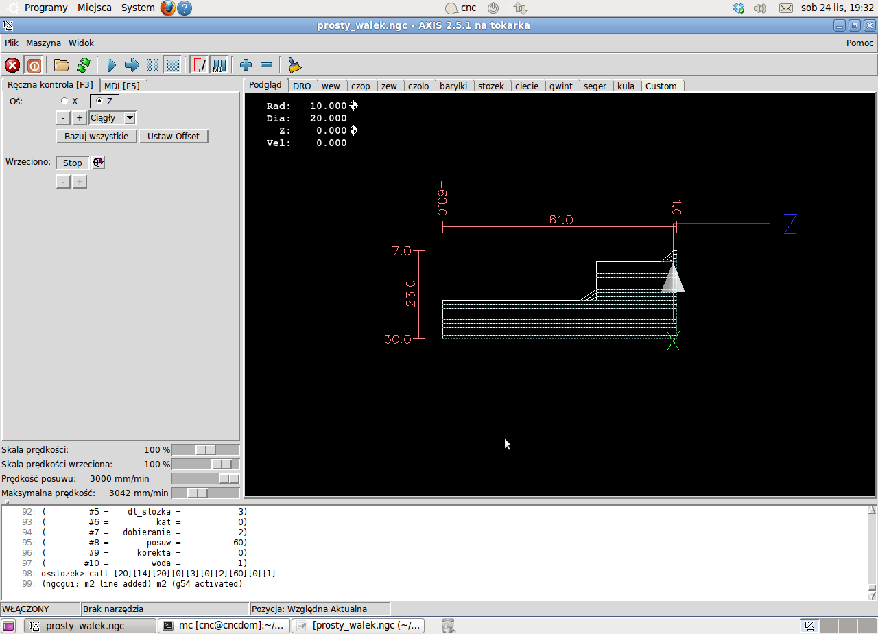

#107
Post napisał: MlKl » 24 lis 2012, 18:06
Detal sobie zawsze mogę łatwo i szybko zaprogramować od nowa, nawet, jak pozmieniałem procedurki.
A problemy mi się pojawiają w trakcie pracy, i je po prostu rozwiązuję. Hecza już to zrozumiał, ty - jeszcze nie.
Wkleił obrazek:
Na którym widać, że jeszcze nie do końca dopracowałem osadzanie półkuli na stożku.
W tej chwili da się to zrobić metodą "na oko"
ale właśnie dopisuję kod, który będzie zwężał podaną szerokość fazki tak, by początek półkuli był styczną do powierzchni stożka, i wtedy juz się nie będę nigdy nad tym musiał gimnastykować.
Posty w temacie: 99

Ale że przez 11miesiecy nikt nie spróbował po prostu zapisac układu to jednak dziwne :)
Może ktoś spróbować to wgrać do siebie i sprawdzić czy pójdzie ? Jako normalny plik .ngc oczywiście. Ale chyba sie nie da. Pójdzie tylko na maszynie na której powstał ? Chyba że będzie miala takie same zakładki ale u mnie to sie da zrobić.
Kod: Zaznacz cały
(ngcgui: FEATURE 121124:18.13.12)
(ngcgui: files: </home/cnc/linuxcnc/ngcgui_lib/lathe/lathe_std.ngc /home/cnc/linuxcnc/kody/suby_tokarka/zew.ngc >)
(ngcgui: feature line added) #<_feature:> = 0
(ngcgui: preamble file: /home/cnc/linuxcnc/ngcgui_lib/lathe/lathe_std.ngc)

Post napisał: MlKl » 24 lis 2012, 19:52
To jeszcze powrzucaj wszystkie użyte procedury - bo one muszą być w katalogu, skąd je wciąga NGCGUI. Przecież o tym mówiliśmy przed chwilą - zastanawialiśmy się co będzie, jak się coś w procedurze zmieni w międzyczasie.
I zmiany w wykonywalnym kodzie mają niewielki wpływ na powtórzenie operacji później. Nie można tylko zmienić kolejności wprowadzanych parametrów, ani ich ująć, czy dodać bo NGCGUI się zapluje, że nie ma wartości startowej dla jakiejś zmiennej.
To, co sobie zapisałeś, jest tylko wywołaniem procedur w plikach.
To forum ma służyć wymianie wiedzy. Ale jak sam kiedyś zauważyłeś - niektóre rzeczy człowiekowi wydają się tak oczywiste, iż sam się nie domyśli, że drugi tego nie wie...

		( jezeli srednica koncowa mniejsza niz material to zbieram naddatek)
		o101 if [#<sr_koncowa> lt #<sr_materialu>]
		  #<x_akt_start> = #<sr_materialu>
			#<x_akt_koniec> = #<sr_koncowa>
      o102 while [#<x_akt_start> gt #<x_akt_koniec>]
			  #<x_akt_start> = [#<x_akt_start> - #<dobieranie>]
				o103 if [#<x_akt_start> lt #<x_akt_koniec>]
				  #<x_akt_start> = #<x_akt_koniec>
				o103 endif
        g0 z[#<z_pocz> + 1]
        g0 x#<x_akt_start>
				g1 z[#<z_pocz> - #<dl_stozka>] F#<posuw>
				g0 x[#<x_akt_start> + 1]
				g0 z[#<z_pocz> + 1]
			o102 endwhile
		o101 endif
    #<z_krok> = [[#<dl_stozka> * #<dobieranie>] / [#<sr_koncowa> - #<sr_pocz>]]
    #<x_akt_start> = #<sr_koncowa>
    #<z_akt_koniec> = #<z_pocz>
		o311 if [#<korekta> eq 1]
		  #<x_akt_start> = [#<sr_pocz> + #<dobieranie>]
			#<z_akt_koniec> = [-1 * [#<dl_stozka> - #<z_krok>]]
		o311 endif
    o6 while [#<x_akt_start> gt #<sr_pocz>]
      #<krok> = [#<krok> + 1]
      o11 if [#<x_akt_start> lt #<sr_pocz>]
        #<x_akt_start> = #<sr_pocz>
      o11 endif
      #<z_akt_koniec> = [#<z_akt_koniec> - #<z_krok>]
      o14 if [#<z_akt_koniec> lt [#<z_pocz> - #<dl_stozka>]]
        #<z_akt_koniec> = [#<z_pocz> - #<dl_stozka>]
      o14 endif
      g0 z[#<z_pocz> + 1]
      g0 x#<x_akt_start>
      g1 z#<z_pocz> f#<posuw>
(			o312 if[#<sr_koncowa> ge #<sr_materialu>])
			g1 x#<sr_koncowa> z#<z_akt_koniec> f#<posuw>
(			o312 else)
(        g1 x#<sr_materialu> z#<z_akt_koniec> f#<posuw>)
(			o312 endif)
      g0 z#<z_pocz>
    o6 endwhile
  o100 endif
  o200 if [#<sr_pocz> gt #<sr_koncowa>]
  (malejacy)
    #<akt_koniec> = #<sr_pocz>
		o312 if [#<korekta> eq 1]
		  #<akt_koniec> = [#<sr_koncowa> + #<dobieranie>]
		o312 endif
    o205 while [#<akt_koniec> gt #<sr_koncowa>]
      #<akt_koniec> = [#<akt_koniec> - #<dobieranie>]
      o210 if [#<akt_koniec> lt #<sr_koncowa>]
        #<akt_koniec> = #<sr_koncowa>
      o210 endif
      g0 x[#<sr_pocz> + 1]
      g0 z[#<z_pocz> - [-1 * [[#<sr_koncowa> - #<akt_koniec>] * #<dl_stozka>] / [#<sr_pocz> - #<sr_koncowa>]]]
      g0 x#<sr_pocz>
      g1 x[#<akt_koniec>] z[#<z_pocz> - #<dl_stozka>] f#<posuw>
    o205 endwhile
  o200 endif
o10 endif
o<stozek> endsub
Pierwsza ma sie nazywać "zew" a druga "stozek"
P.S. Na powyższych przykładach widać dobitnie różnicę miedzy tokarzem a programistą.
Jedną pisał tokarz. Zgadnijcie ktorą ? :)
