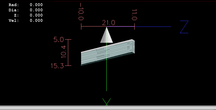

Zadałem sobie trud i wpisałem dane, które tak na oko są sprzeczne ze sobą :
Co ciekawe, program zamierza coś wytoczyć :
Nie bardzo wiem co z czego się wzięło ...

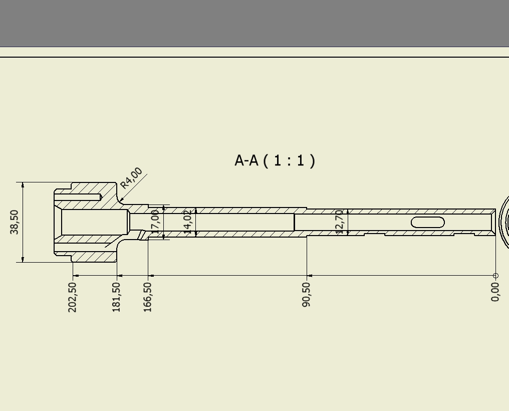

fazkę ma w tym toczeniu, gdzie jest średnica końcowa, na której jest ta fazka. Ja nie potrzebuję miliona zakładek na detal - starcza mi tyle, ile on ma średnic. Kiedyś juz ten wałek wrzucałeś, wczoraj go widziałem jak przeglądałem stare tematy. I zastanawiałem się, ile bym musiał zakładek na niego zużyć. Wyszło mi 4 po zewnątrz i jedna po wewnątrz na jedną stronę, zakładając, że detal juz jest przewiercony na jakieś fi, i trzy po przekładce - dwie wewnątrz i jedna po zewnątrz.
Moja procedura zastępuje mi wszystkie twoje. Mógłbym każdą twoją rozbudować, ale nadal by się automatycznie nie wiązały. A o to mi głównie chodzi, żeby operacje się same agregowały. A to można zrobić tylko w jednej procedurze - stan na dziś.

Postanowiłem jednak z ciekawości zainstalować twoje dzieło i zobaczyć co jest warte.
Jak były okienka, to je wypełniłem.
Dostałem błąd, że zmienna ilosc_nozy_w_tabeli nie została zadeklarowana.
To było moje pierwsze doświadczenie.
Jak już doszedłem o co chodzi z tym kretyńskim błędem, to postanowiłem potestować dalej.
Program przyjmuje bez protestu sprzeczne dane i jak należy się domyślać będzie wykonywał na nich operacje.
Które if się trafi pierwsze, to zadziała.
Nad tym burdelem niedługo sam nie będziesz w stanie zapanować.
Najpierw weryfikuje się dane wejściowe, program nie ma prawa ruszyć z błednymi danymi.
Jeśli podałem dwie średnice, długość i kąt, to program ma zasrany obowiązek wypluć komunikat o błędzie i się zatrzymać.
Przecież nie wiadomo które dane są prawidłowe, a które błędne.
