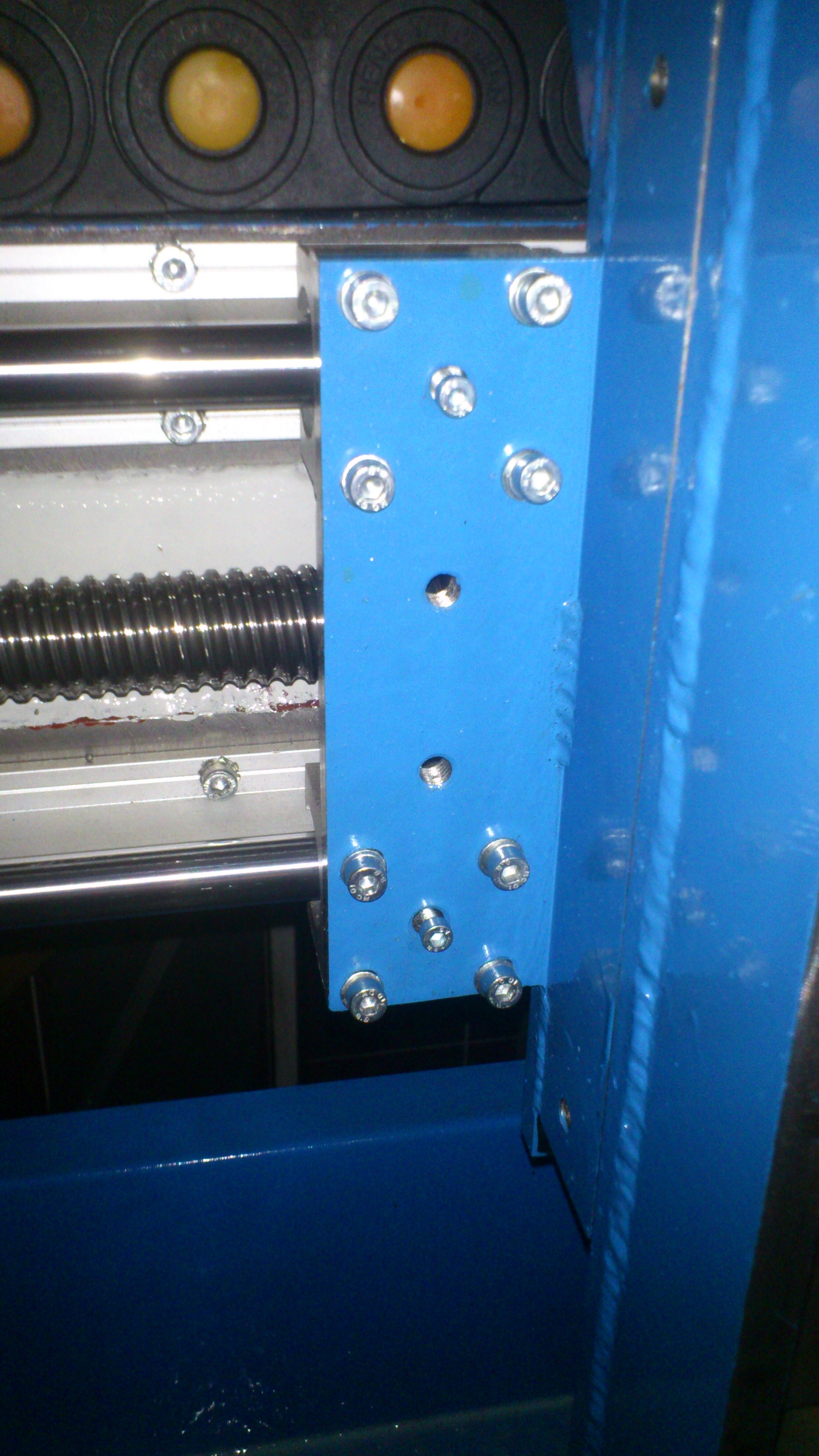

Post napisał: jacek-1210 » 20 paź 2012, 21:14
Poczyniłem małą racjonalizację:
wywaliłem robaki i wkręciłem zwykłe imbusy żeby łatwiej kasować luzy. Zastanawiałem się jeszcze nad sztywnością: gdyby to belka puszczała, to gięłaby się przede wszystkim w posuwach Y, a w tym akurat jest lepiej. Z kolei zetka to ceownik spawany z blachy 10mm z żebrem na górze, więc też raczej nie powinno się łatwo giąć. Najbardziej podpadają mi te otwarte łożyska (?) i tu widzę problem. Może źle się stało że nie włożyłem porządnych prowadnic, ale z jednej strony nie do tego była ta maszynka projektowana, a z drugiej podniosłoby to jeszcze znacznie i tak już niemałe koszty. A na dobranoc, dla tych którzy lubią rebusy, zagadka muzyczna: na czym ta maszynka tak sobie gra ? Umpa, umpa, umpa, umpa.....

Post napisał: qqaz » 20 paź 2012, 23:13
jacek-1210 pisze: niestety stal to nie żeliwo :smile:
Wszyscy o tym wiedzą i każdy wzdycha do tego znakomitego tłumienia.
Ale te super własności są zauważalne praktycznie w odlewach głównie dlatego ze ścianka odlewu jest najczęściej znacznie grubsza i wielokrotnie podparta zebrami, jakieś nadlewki, skosy, przestrzeń poprzecinana wzmocnieniami. I jest głucho.
Zrób to samo stalowe i o tych samych przekrojach to też będzie podobnie. I na ucho nie usłyszysz.
Ta muzyka to zwyczajnie za cienka ścianka w konstrukcji, to wszystko.

Post napisał: jacek-1210 » 20 paź 2012, 23:45
To nie to :smile: . Frez już był zajechany i tam gdzie były zajścia pomiędzy ścieżkami robiły się "groble". A jak zacząłem jechać po tych groblach w poprzek, to ten spawany stół zaczął tak śpiewać :smile:
[ Dodano: 2012-10-20, 23:49 ]
Blat z blachy 10+10=20mm, pod spodem kratownica z 8mm a rezonuje aż miło

Post napisał: qqaz » 21 paź 2012, 15:06
jacek-1210 pisze:To nie to...
Blat z blachy 10+10 to tak jakby blacha 12, nie 20.
No chyba że często gęsto pospawałeś otworowo grubość na całej poowierzchni.
Jeżeli złapane tylko miejscami ( nie czytałem całego tematu, przepraszam) to przylegająca 10 do innej powierzchni tym łatwiej o tą powierzchnię dzwoni.
