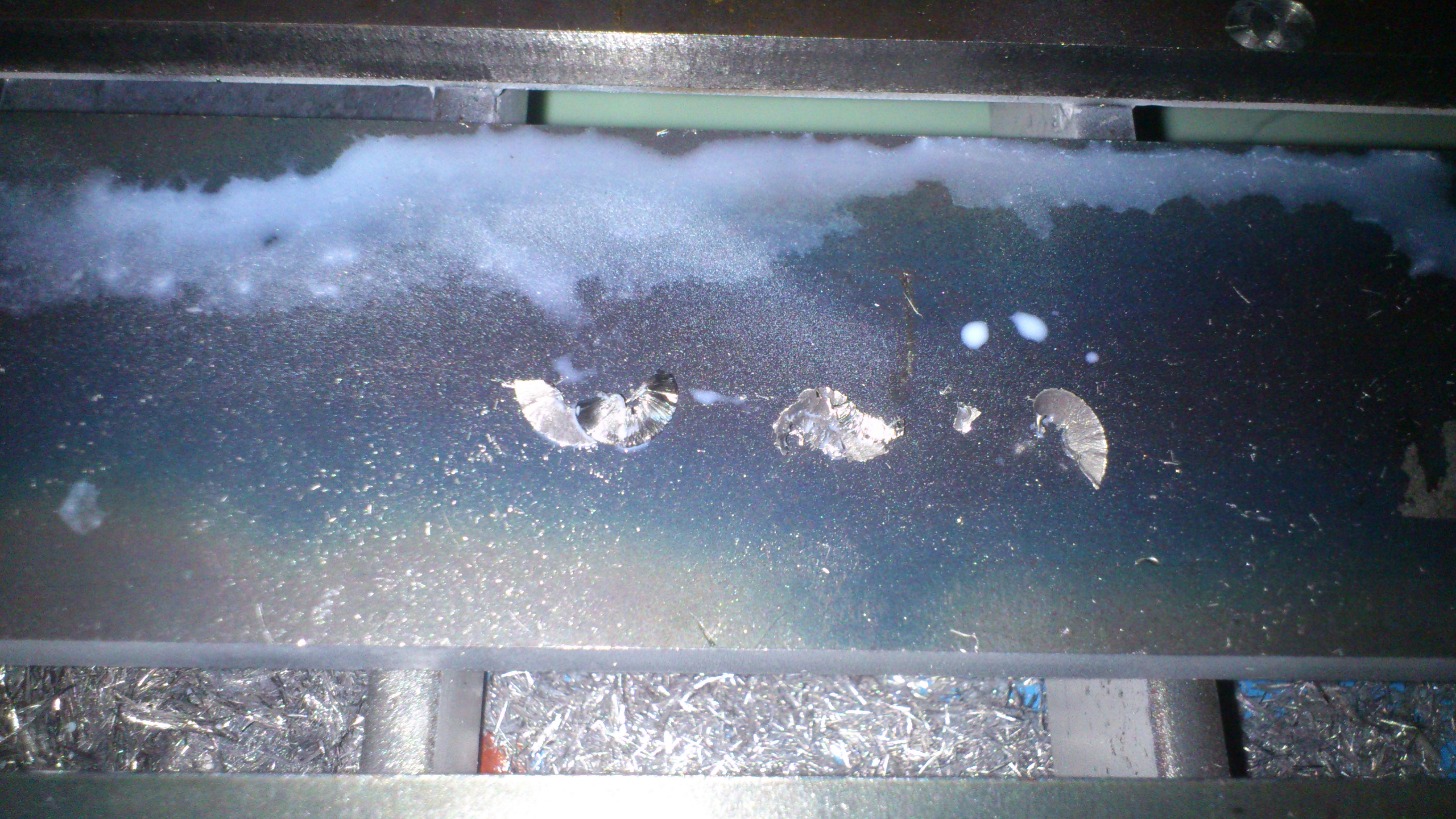

Ba, spawane z pół roku temu, trochę już się wysezonowało, jak teraz zacznę spawać to się pokrzywi :smile: . Chyba polegnę z tym stołem i dam na zewnątrz do przefrezowania. Trochę kasy pewnie poleci, ale cóż robić. Tylko jak znowu ten ciężar zdemontować, załadować a potem ponownie zamontować :neutral: . Chechłam już trochę a efektów nie widać. Temat 1000x600mm trochę przerasta moją maszynkę. W niektórych miejscach jest do zebrania ponad 3.5mm, trochę już zebrałem, ale zostało jeszcze ok 2.5mm. Zetka mocno wibruje, nawet na 9k obrotów, na jeden przejazd z zebraniem 1mm polecą jak nic 3-4 frezy a może i 5, no i jeden przejazd na posuwie 100 komputer pokazał mi 28 godzin :shock: . 3 przejazdy + wykończenie to padnę ja albo maszynka :wink: . Momentami skrobie nawet takie wióry :shock: :

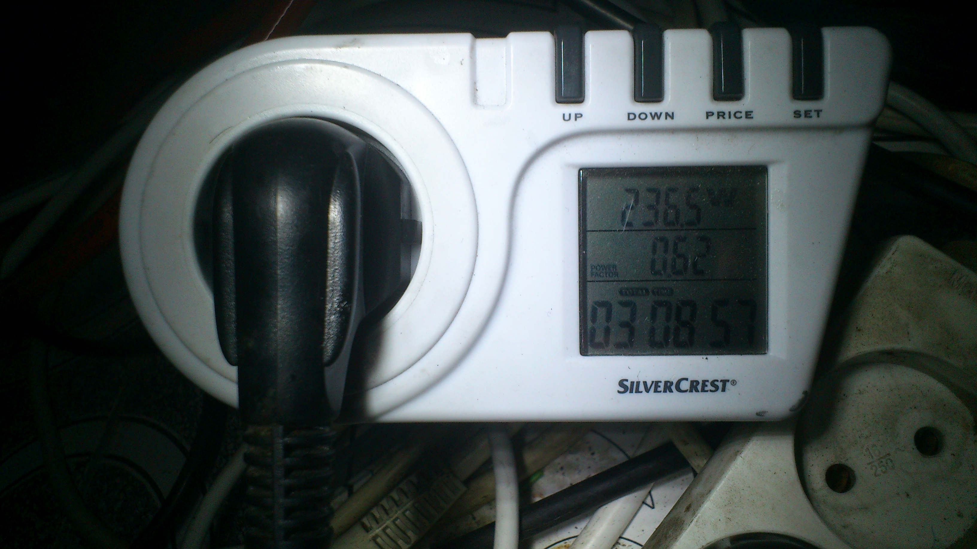

Może też być tak, że wibracje są od źle zaprogramowanego falownika, bo podczas skrobania 1mm, razem z szafką sterowniczą (bez komputera) pobiera mi taką moc :smile: :
Ściśle: 236,5 W :smile:

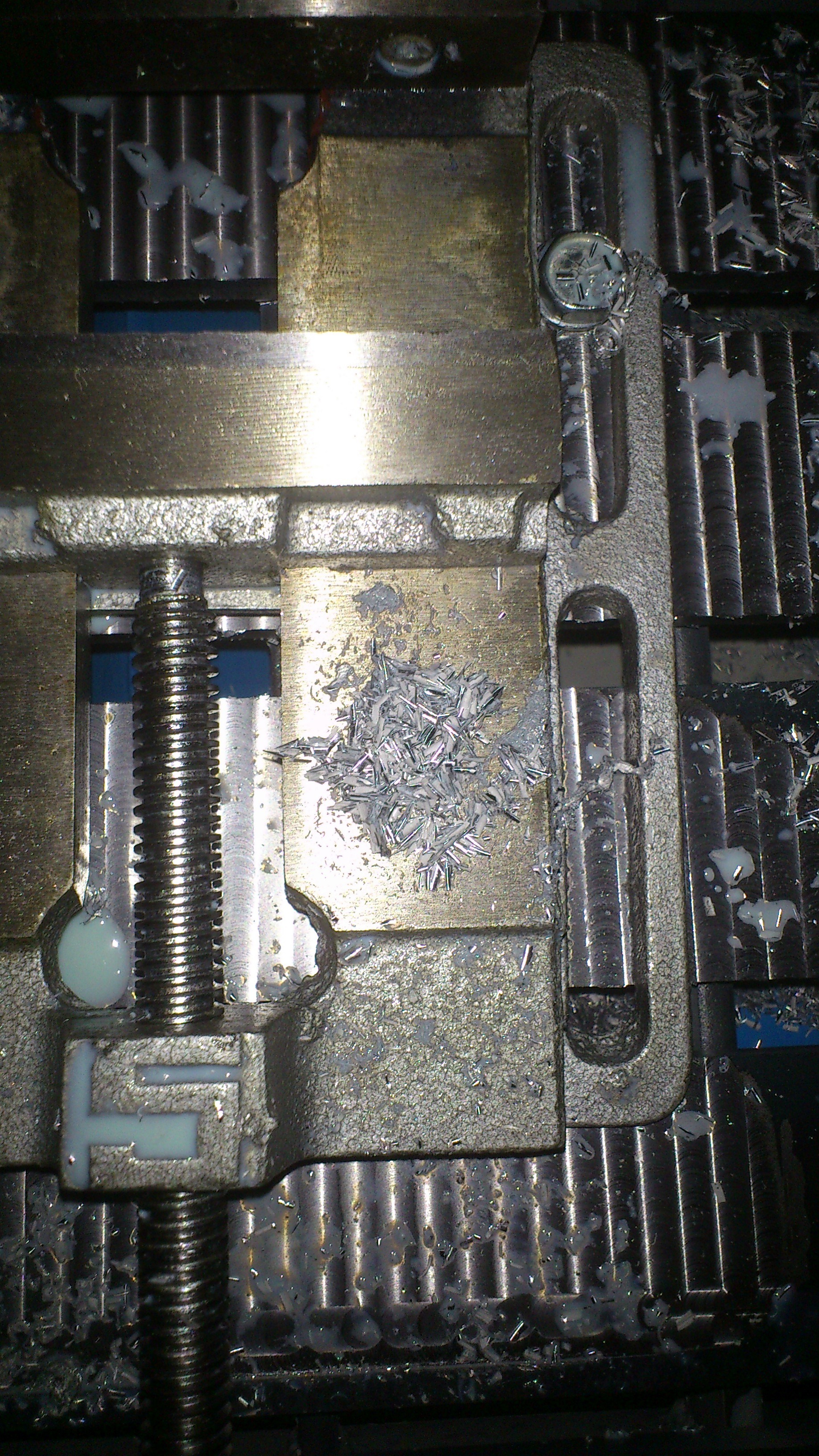

Ponieważ środek stołu jako tako podrównany a robota się dłuży, to w końcu zrobiłem to , na co już doczekać się nie mogłem: przykręciłem do stołu nowe chińskie imadełko za 60zł :smile: . Robiłem próby m.in. w aluminium. Co to jest - niewiem, takie trochę miękkawe. Nie wiem jak dobierać parametry. Frez ten co do stali, czyli węglik 3p 8mm, obroty dałem tak z 10-12k i przy zagłębieniu 0.1-0.2 spokojnie mogę dać posuw 800, może dałoby się i więcej, natomiast przy rżnięciu na przestrzał (blacha chyba 4mm albo ciut więcej) na posuwie 300 trochę stęka, ale wiór leci strumieniem jak woda z węża. Wiór jakby trochę większy:
Nie wiem czy to optymalne parametry ?
