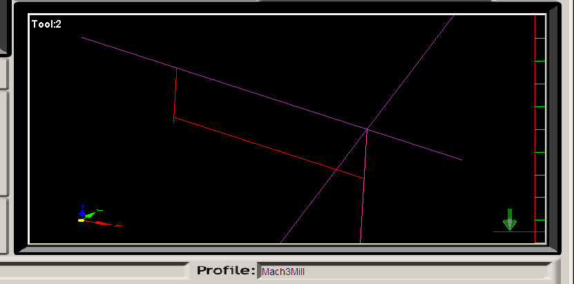

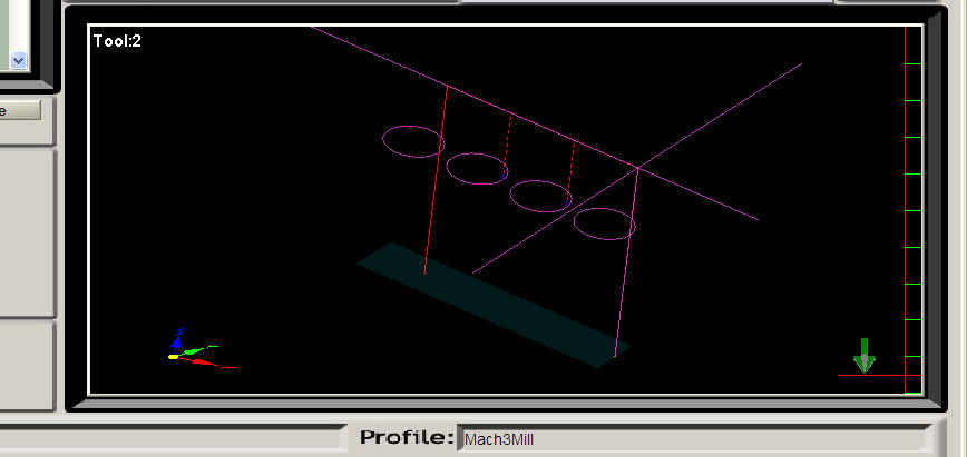

U mnie program w oryginalnej wersji rysuje coś na wzór krzesełka, a podprogram nie jest wykonywany. Dopiero jak to poprawiłem jak wyżej, to mam 3 okręgi rozmieszczone wzdłuż osi X.

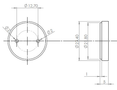

Robię coś takiego w ramach ćwiczeń, na razie na sucho:WZÓR pisze: ezbig ..... wrzuć rysunek co chcesz zrobić , to pomogę.![]()
Tylko powielam to określoną ilość razy w X i Y z ustalonym odstępem. Docelowo zrobię to w szyku z przesunięciem co drugą kolumnę, aby uzyskać minimalne zużycie materiału, a jako parametry wejściowe będą średnica freza i wymiary arkusza. Celowo używam podprogramu, żeby mieć wyodrębniony jeden element, ponieważ później będę miał kilka różnych elementów w takim szyku.
Ja nie wątpię, że to działa, ale mi to ma działać w Mach-u nie w Haas-eWZÓR pisze: Kolego zmień lub ustaw swój symulator , gdyż na Haas- e mój program działa.
Ja tylko pytam, bo jak zrobiłem te poprawki to mam taki sam efekt, jak na twoim Haas-eWZÓR pisze:Nie ..... patrz wyżej.ezbig pisze: Czy tam nie powinno być w liniach gdzie jest M97 P1 L1 - M98 P1 L1, a zamiast N1 - O1?
Oryginał:
Z moimi poprawkami dla mach-a:

Popraw rysunek ...... za bardzo nie rozumiem o co w nim biega.

Tzn. czego nie rozumiesz? Po prawej jest widok z góry, a po lewej z boku.WZÓR pisze:p.s.

Ale po co te dywagacje, może jest blisko, ale nie do końca. Ja się nie znam, tylko stwierdzam fakt, że M97 nie działa, a M98 działa. W manualu mach-a nie ma na liscie kodu M97.WZÓR pisze:... co Ty powiesz?wieslawbarek pisze:No niestety Mach to nie Hass i to nie będzie działać. ...
