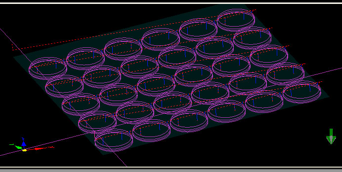

Post napisał: ezbig » 01 wrz 2012, 13:10
W mach-u są cykle G81-83. Nie wiem dlaczego się śmiejesz z moich podprogramów (skoro sam ich użyłeś) - ja potrzebuje wyfrezować tych krążków jak najwięcej na arkuszu poliamidu 300x400mm. Pozycjonując absolutnie musiałbym powielić twój kod 32 razy i wprowadzić ręcznie przesunięcia dla każdego okręgu. Wolę więc użyć pozycjonowania przyrostowego i podprogramów.
Mój program teraz wygląda tak:

Tu efekt działania programu:
Mogę go skrócić zastępując podprogram wycinania okręgu jedną instrukcją G02 z parametrami I J, tylko muszę ją opanować w trybie przyrostowym (bo na razie w Mach-u źle mi sie to rysuje).
Moje założenia są takie, żeby to się obrabiało jak najszybciej i jednym narzędziem (frez 2mm, materiał obrabiany - poliamid). Mam w związku z tym pytania:
1. Czy lepiej schodzić okręgami w dół co jeden cykl (jak u kolegi), czy jednym okręgiem po spirali?
2. Czy muszę wykorzystywać cykl wiertarski do otworu 2mm, czy mogę po prostu wyfrezować go frezem o średnicy 2mm (tak jak to robię w moim programie)? Nie mam wymagań co do jego jakości i idealnej średnicy.
Ja odjeżdżam od materiału na 1mm, a kolega na 20, czy to jest uzasadnione? Według mnie to niepotrzebne ponad 4m do przejechania na całości (formatki 300x400mm).

Post napisał: ezbig » 01 wrz 2012, 17:15
G10 jest w manual-u, czyli mach powinien to łyknąć. Ja radzę sobie stosownie do zdobytej wiedzy. W przypadku g-kodów nie mogę znaleźć takich dokumentacji jakie bez problemu można zdobyć do większości języków programowania, więc uczę się z przykładów w sieci i własnych eksperymentów.
[ Dodano: 2012-09-01, 17:54 ]
WZÓR twój program działa tak:
To jest powielone jeszcze 4 razy, tylko w mach-u po przejściu całego programu znika ślad z cykli G10. Powielanie jest ok, coś tam tylko współrzędne się rozjechały.

Post napisał: WZÓR » 01 wrz 2012, 20:24
ezbig pisze:...
Dziękuję za sprawdzenie.
..... teraz powinno być już dobrze(?)
