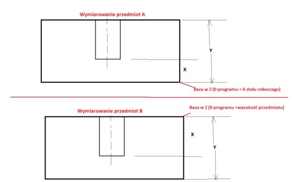

To jak powinno być? Chodzi o zasadę, nie o napisanie kodu. Na moją maszynę przyjść mogę ja, albo 2 inne osoby, które będą tylko zmieniać materiał i wciskać guzik.
[ Dodano: 2012-09-05, 00:57 ]
Tu mi się wydawało, że jak mam zero na stole to wiem, że mi to wytnie do końca, a jak będę ustawiał na materiał, to mi może nie docinać delikatnie (jak się troszkę grubsza płyta trafi. Może złe podejście, ale to nie jest wyrób superprecyzyjny).

Post napisał: tommur » 05 wrz 2012, 09:31
Zalezy gdzie masz bazę wymiarową i od której strony masz zdefiniowane głębokości.
Jesli mamy przedmiot A z rysunku.(to Twój sposób programowania) Wtyedy niezależnie czy Y ma 10mm czy 20mm, to u ciebie dół wywierconego otworu będzie np 10mm od bazy 0 stołu w osi Z.
A jeśli bazę programu zrobiłbyś na górnej płaszczyźnie przedmiotu (przedmiot B z rysunku) i zdefiniowałbyś, że kieszenie maja byc wybrane na głebokośc 20mm od górnej płaszczyzny (wymiar X) przemiotu B - czyli Z-20). Wtedy niezaleznie czy przedmiot ma wysokośc 10mm czy 50mm, masz jeden program.
Wszystko zalezy tylko od tego z której strony bazujesz. Ale najczęściej jest to górna płaszczyzna przedmiotu.
Mam nadzieję, że co nieco rozjaśniłem.

Post napisał: kamar » 05 wrz 2012, 11:33
ezbig pisze:To jak powinno być? Chodzi o zasadę, nie o napisanie kodu.).
Zasada jest taka że ma być wygodnie :)
Jak robisz ciągle ten sam detal to możesz wyzerować i na suficie, ale jak masz detal z paroma wysokościami to chyba łatwiej pisać z-2 niż z18 gdy masz zebrać dwa milimetry z płytki =20.
Przy paru takich naddatkach ułamkowych , nawet biegły w matematyce sie p...omyli :)

Post napisał: ezbig » 05 wrz 2012, 11:33
tommur to jest dla mnie oczywiste, a z tego co piszesz wynika, że nie popełniłem błędu, tylko wybrałem mniej popularną bazę.
W tym konkretnym przypadku element jest wycinany z płyty poliamidowej 5mm na stole podciśnieniowym (nie w imadle). Nie wiem jaka jest tolerancja grubości takich płyt, ale chyba słusznie zakładam, że nie jest to płytka wzorcowa 5mm. Jakieś odchyłki będą na +/-. Przy bazie na materiale, jak się trafi na minus to porysuję stół, a jak się trafi na +, to będę miał niedocięte elementy. Tolerancja grubości płyty, która wpłynie na wymiary gotowego elementu jest dla mnie pomijalna, dlatego nie mam zamiaru brać grubszej i planować.

Post napisał: kamar » 05 wrz 2012, 11:37
ezbig pisze:tommur Przy bazie na materiale, jak się trafi na minus to porysuję stół, a jak się trafi na +, to będę miał niedocięte elementy..
Toż nikt nie zabrania w takim przypadku złapać kontakt na stole i wpisać z-5.

Post napisał: ezbig » 05 wrz 2012, 11:41
kamar pisze: Jak robisz ciągle ten sam detal to możesz wyzerować i na suficie, ale jak masz detal z paroma wysokościami to chyba łatwiej pisać z-2 niż z18 gdy masz zebrać dwa milimetry z płytki =20.
To mi się logiczne wydaje, jak mam gotowy półfabrykat i go obrabiam. Wtedy określam ile z niego wybieram.
