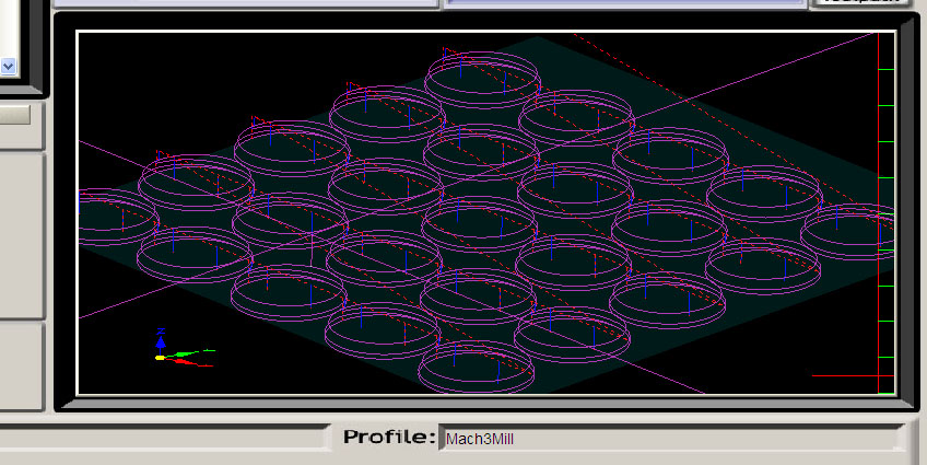

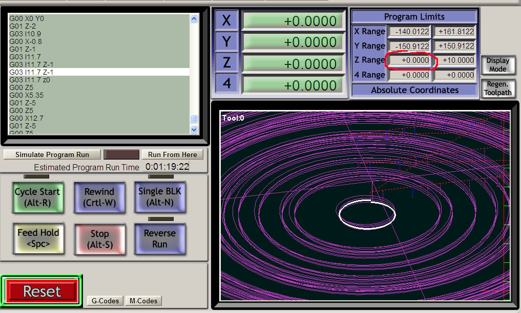

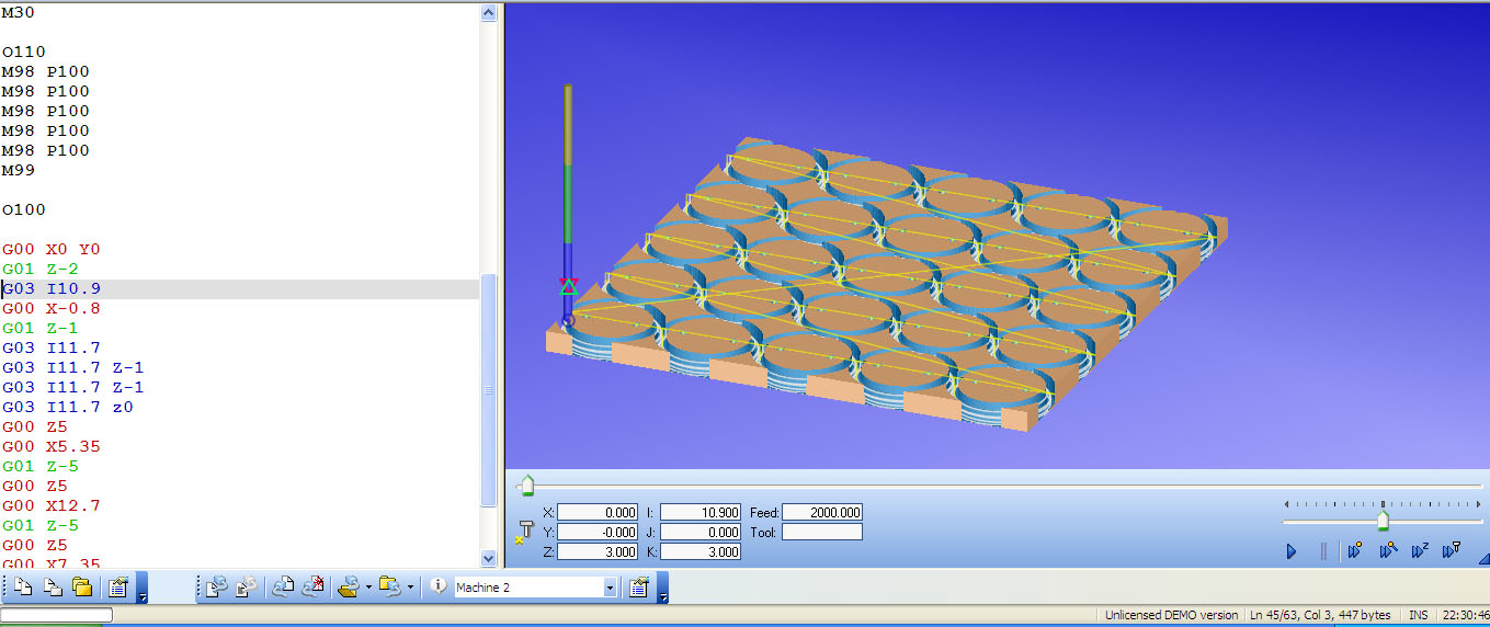

Na razie bawię się w symulatorze, zanim zacznę coś robić na maszynie. Problem z tym programem jest taki, że w CIMCO Edit wyświetla się i działa jak chciałem, ale Mach3 już wyświetla mi jakieś "pierścienie saturna" zamiast ułożonych obok siebie elementów w szyku 5 na 5.
Użyłem tu pozycjonowania względnego i według moich założeń podprogram rysuje po każdym wywołaniu element na nowej pozycji, ale w Mach-u okręgi rysują się w jednym miejscu, tylko są coraz większe. Tylko komendy G00 i G01 wyglądają na prawidłowo rozmieszczone. Przy uruchomieniu programu oś Z stoi w miejscu.
Co robię nie tak?
Z tym nieruchomym Z to pewnie dlatego, że limit jest ustalony jak na rysunku, a Z-tka w programie zjeżdża mi poniżej, ale nie wiem jeszcze gdzie to przestawić.

Podprogramów użyłem, żeby było wygodnie i była możliwość łatwej modyfikacji elementu, który będzie powtarzany (to takie przyzwyczajenie z programowania w różnych językach wysokopoziomowych). Chcę pójść o krok dalej i potem użyć zmiennych i pętli warunkowych, abym mógł tylko podać ilość wierszy, kolumn, wymiary elementu i średnicę freza. Zrobiłem to na razie tak dla testów, na sztywno z liczbami, bo dopiero się uczę.
Użyłem komendy G91 na samym początku i wszystkie współrzędne w O100 jak i całym programie są w ten sposób zaprogramowane (względem ostatniej pozycji). Miałem problem tylko z G03, które nie mogłem zmusić do rysowania koła z jednego polecenia i wykorzystałem gotowy przykład z sieci, który jak widzisz działa w symulatorze, ale Mach to inaczej interpretuje. Logicznie analizując ten program (i moje rozumienie parametrów G03, które może być błędne) powinno być ok, w czym jeszcze mnie utwierdził CIMCO. Niestety maszyna jest sterowana Mach-em i tam musi to działać.
[ Dodano: 2012-08-30, 15:09 ]
Poprawiłem kod, teraz działa i w Mach-u prawidłowo. Nie widziałem, że G02/03 działa na raz tylko w najnowszych starowaniach. Podzieliłem okrąg na 4 ćwiartki jak radził bartuss1 w innym wątku (https://www.cnc.info.pl/topics44/jak-za ... vt5466.htm) i teraz jest ok i w mach-u i w cimco. Pewnie to jest lepsze, bo tym sposobem można zrobić automatyczną korektę średnicy freza, a z jednym G02/03 na okrąg to nie wyjdzie. Banały, ale ja się dopiero uczę.

W poprzedniej wersii tego programu G03 z parametrem I powinno tez posiadac parametr J i jezeli potrzeba K. Pewnie dlatego nie dzialalo.
ezbig
Posty w temacie: 24
Posty: 2097
Post napisał: ezbig » 30 sie 2012, 17:30
Wiec powinno działać to z pierwszej wersji, bo skoro nie podałem J, to zgodnie z trybem przyrostowym, powinny one mieć wartość z ostatniej pozycji.
Wyczytałem, że Mach-u istnieje możliwości konfiguracji, czy IJK mają być traktowane jako absolutne, czy jako przyrostowe - tu pewnie jest pies pogrzebany. Bo to wygląda jakby IJK było absolutne. Z każdym wywołaniem punkt początkowy okręgu jest przesuwany, a JK maja po 0 i stąd te coraz większe okręgi w pierwszym programie.

Post napisał: wieslawbarek » 30 sie 2012, 21:03
Sam sobie odpowiedziałes program działa ale musisz w General Configuration przy I J Mode zaznaczyć Incremental i najczęściej jeżeli mamy jakiś dziwny obraz symulacji jakieś dziwne okręgi to wina ustawień absolutne albo incrementalne
