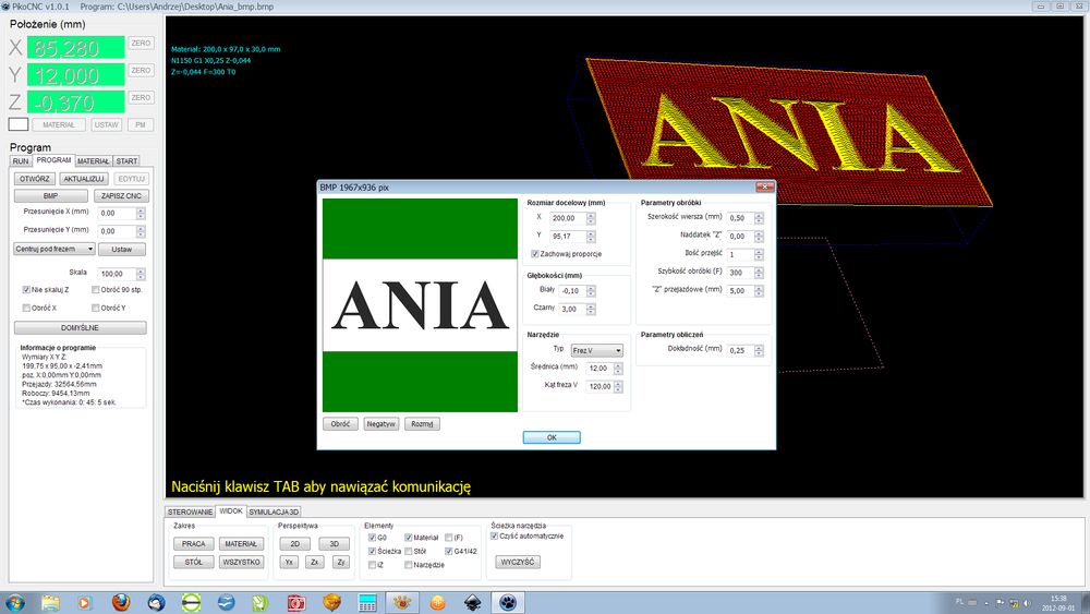

Zamieściłem małą aktualizację:
Przebudowano moduł importu obrazów BMP. Dodano pełną korekcję dla danego typu i rozmiaru frezu. Także rozmiar wiersza nie musi już być tak sam jak rozmiar narzędzia.
Dodano możliwość zdefiniowana dodatkowych pozycji HOME. W zakładce „STEROWANIE/posuw ręczny” jest przycisk DEF który otwiera okno z przyciskami pozycji dojazdowych. (okno można otworzyć także klawiszem HOME). Naciśnięcie któregoś przycisku powoduje zamknięcie okna i przejazd do pozycji. Jeżeli chcemy zapamiętać nową pozycję należy najpierw maszyną pojechać w to miejsce następnie po otwarciu omawianego okna zaznaczyć „zmień pozycję” i kliknąć w któryś przycisk. Program poprosi jeszcze o podanie nazwy dla pozycji.
Gdy okienko jest otwarte pozycje można wybierać także z klawiatury klawiszami F1- F6. Jeżeli pozostawimy myszkę chwilę nad danym przyciskiem wyświetli się pozycja X,Y dojazdu. Dojazd do pozycji odbywa się zawsze na wysokości krańcówki „Z”

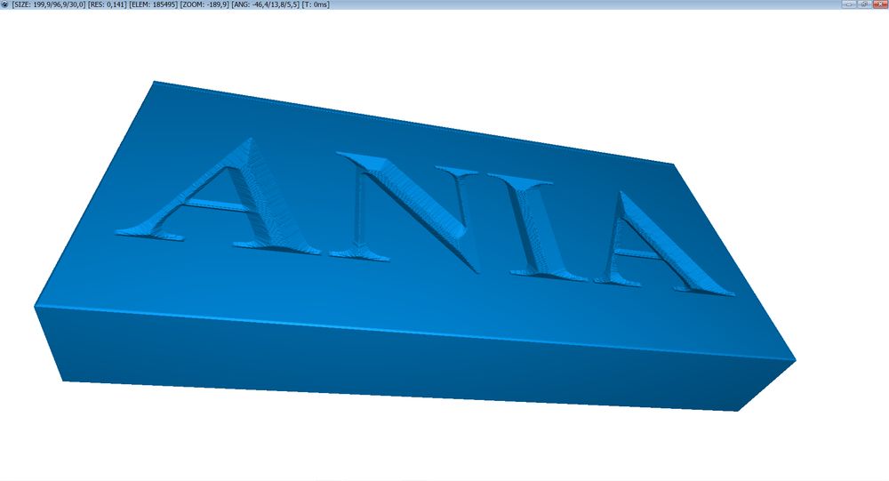

Punkt drugi nie wymaga już komentarza za to punkt pierwszy owszem. Zmieniłem moduł importu BMP gdyż „wołał o pomstę do nieba” ;-) – co widać na poniższym obrazku przykładowym. Myślę, że wszystko tam jest w miarę czytelne ale można pytać jakby co. Ptaszek „usuń przy ostatnim przejściu” dotyczy naddatku (trochę materiału pod frezem) jeśli jest zaznaczony to ostatnie przejście (zakładając że rzeźbimy w kilku przejściach) będzie zrobione „na gotowo” czyli bez naddatku.
Zmieńmy proszę to na zagłębianie bym można było podać o ile ma opadać frez a nie ile razy. a przynajmniej by można było ustawić np 1,6 "raza..."
Teraz pomyślę.
Dotychczasowy moduł - "żenła" ;-)
To samo po nowemu... frez 4mm kulka (praca 300x300mm) wiersz co 1mm
Zabawa frezem V...

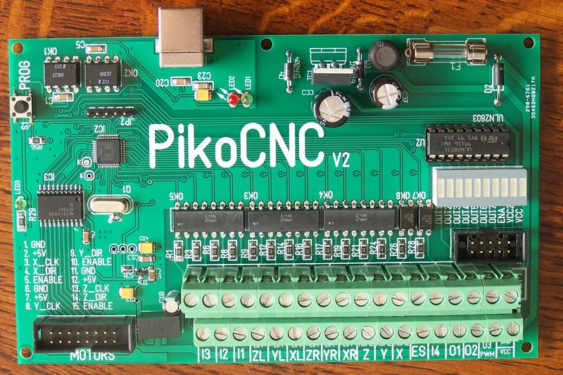

Całe szczęście ;-) Ostatnio nie mam za wiele czasu na pisanie ale chyba wkrótce dojdę do „normy”. Tłucze mi się po głowie import plików STL i chyba za to się wezmę.
Wprowadziłem za to małe zmiany w projekcie płytki. Wyprowadzone są dodatkowe wyjścia: OUT4 do 7 a także sygnał ENABLE którym można np. wentylator włączać. Sygnały wyprowadzone są na złącze IDC za listwą zaciskową. Reszta po staremu.
