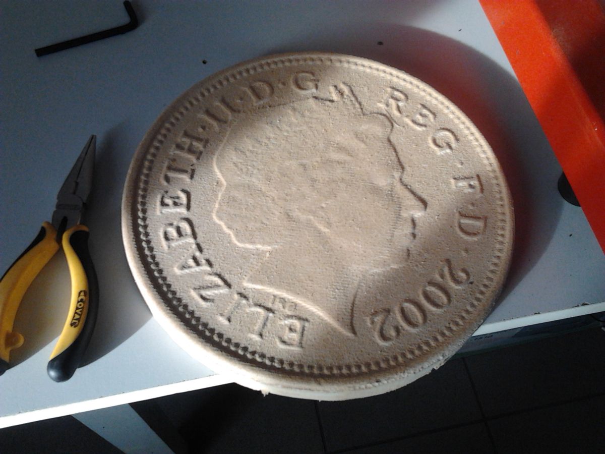

Ostatnio z ciekawości (nie zważając na ryzyko nabawienia się pylicy ;-)) zrobiłem monetę z mdf-u na podstawie STL-a z poprzedniego postu. Rzeźbiło się to 45min. Użyłem płaskiego freza stolarskiego z owalnym zakończeniem (fi 6,4mm). I tak to wyszło...

Post napisał: cosimo » 24 paź 2012, 19:58
Tutaj masz, jest orzełek i reszka ;-) Z tego co pamiętam, chyba trzeba ją obrócić w Blenderze aby dobrze na stole leżała ;-)

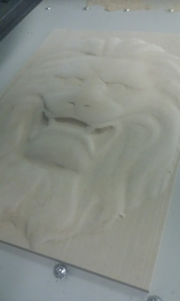

Post napisał: mitek » 25 paź 2012, 22:25

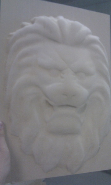

W MDF 40 mm robiłem najpierw frezem o średnicy 12 mm z liniami co 6 ale następnym razem zrobię z 12mm a następnie frez o średnicy 6 mm z kulistym łebkiem i odstępem między liniami 1mm.
Mam jeszcze STL z ostatnią wieczerzą ale chciałbym to zrobić w bukowej klejonce tak o wymiarach 1000 x 600 mm no ale muszę jakiś cieniutki frez kupić taki długi na 50 mm myślę było by fajnie :) Ktoś może polecić jakiś ciekawy frez do takich zastosowań?
Generalnie jak poszperać to sporo ciekawych plików można znaleźć już od 10$ a i masa jest darmowa jak np ten lew.

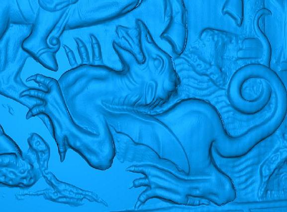

Post napisał: pltmaxnc » 01 lis 2012, 22:04
piotr_olbrysz
A czego kolega używa do skanowania ?
Co prawda nie do mnie to pytanie , ale podpowiem, że znakomite rezultaty uzyskuje się korzystając z laserowego miernika odległości i funkcji SCAN w Pikocnc.
Na obrazku zeskanowany obiekt , prawie w skali 1:1
